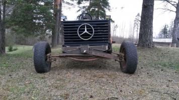

 Mootoriks on W123 2,4D, raam raskest rauast, esisild UAZ-i ilma veota sild, tagasild Toyota Hilux. Vaja on vedrustus ehitada, liikumiskiirust aeglustada umbes 8 korda, jõud võtta kolme lendteradega ketta jaoks.
Alustuseks, kuidas oleks mõtekas esisild vedrustama panna, lisan niipalju, et olemas on uued 300d esivedrud. Katsun vedrudest pildi teha mingi aeg, aga vedrustus ei pea tulema tingimata nendest olemasolevatest vedrudest.
[attachment=53273]

Pane lihtsalt vedrustatud iste ja asi vask. Vene traktoritel pole ka ju vedrustust... Aeglasemaks saad masina, pannes käigukasti ja tagasilla vahele 8 korda aeglustava reduktori. Nüüd on ainult niiduk vaja ehitada! Kõige lihtsam on taha
hobuniiduk panna kuna kärukonks on juba olemas. Aga kui saa ikka niiväga ketastega niidukit tahad siis ehita
selle sarnane 4l rattal järelveetav niiduk ja vedu tee hüdromootoriga(pump mootori ette ja teine pump niiduki külge). Aga seda kõike on sulle juba mitu korda
siin teemas räägitud!

Vedru iste tuleb nagunii panna, kui kellegil on pakkuda nahkistet, siis võib pakkuda. ilma vedrutuseta raputab päris hästi, eriti kui mätaste otsas sõita. Keegi võiks geniaalse idee pakkuda, mille peale ma ise pole tulnud. Minu üks mõte oli esisild alt lahti lasta, otsida kaks nelikanttoru, jämedusega umbes 10cm, kus üks mahub teise sisse liikuma, üks poltidega ja keevitamsiega silla külge, teine liikuva esitala külge ja sillatala äärde kaks vedrut. sellega saab ka kõrgust tõsta?

Selle T tala asemele lehtvedru koos kiigedega ja ongi pehme persealune.Kuna sa märsumees pead ka gaasiamordid panema.
