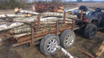

Nokitsesin metsakäru atv- le.
Kõik metall ja rattad oli omal varasemast olemas -kasutuses muudes tegevustes- ka. veopea kuid välja arvatud rattarummud, mille maksumus on minule selle käru omahind. Lisaks sõbralikule keevitajale tasumine.
Visioon, algidee paikapanek:

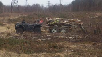

Katsetused metsas:

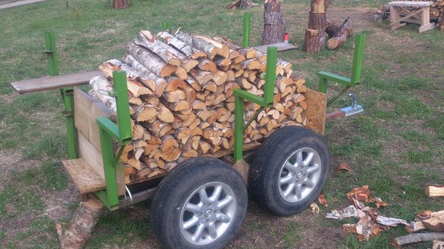

Koorem kodus:
Veidi viimistlusproovi:
Kuna tegu teise ringi metalli kasutamisega siis maha on lõigata veits liigseid jullasid, viimistlus teha kogu kärule.

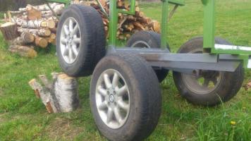

Kiige lahendus ratastele on nagu ikka metsakärudel, kuid mõningate tugevdamismööndustega, sest märg kask ikka kaalub omajagu.
Mahtuvusest veel niipalju, et katsetamisel kärutäis puid lõhutuna ja riidastatuna andis ruumi puid.

RE: Metsakäru DIY - AldoN - 10-05-2015
 Jah, see vinkelraud juhtus selle raua materjali küljes olema eelnevalt. Arvasin,et kui koorem sõitma hakkama peaks siis lasen relakaga hambad veel sisse sellele, et paremini kinni hammustaks. Pole siiani veel liikuma saanud koormat.
Rehvis on 1 atm , täiesti piisab. Esimesed koormad tõin välja ühe tühja rehviga kogemata, vajus teine vaid pooleldi tühjaks raskuse all.
Telg on üsna keskele pandud, kaalusin ära- veopeale rakendub 4kg raskust tühjana. Metsas aga tekib olukord kus ei viitsi pikemal notil juppi maha võtta- seega tegib koormale taha otsa pikem saba. Panen leevenduseks nottidel jämedama otsa veduki poole.
Hetkel ühe veana oskangi välja tuua selle, et diisel oleks pidanud pikem olema -saaks koorma paremini tasakaalu.
Kiige käigust tegin pildi, et oleks hea näidis. Mestsamasinad lõikavad üsna kõrgelt ja kännud on enamasti kuni 40 cm maha jäetud.
 Loomulikult manööverdades vaatad, et kännust mööda saaks.  Käru sai tehtud parajalt nii lai,et atv-le rööpasse jookseb -vähem selja taha vaatamist. Kinni pole veel istunud, atv ronib väga hästi, poleks arvanud isegi. Ja ikka ju vaatad ka kuhu sõidad..
Kiige käigu kohta veel- ratta ülemises asendis on koormani veel 10cm kõrgust varuks.  Oleks võind ehk tõesti madalamale tuua, kuid ise olen rahul, sest
1. koorma raskuskese ei lähe siis liiga kõrgele.(parandan sõnastust- sama koorma kõrguse puhul,koorma lai ülemine osa ei lähe nö. paksemaks/mahutavamaks, seega ka raskemaks, mistõttu halveneks tasakaalu leidmine/olemine.)
2. koormat ei saa ajada liiga suureks, et säästa veomasinat.
Mis siis veel..
See suurem metall-lapp rataste poole sai lisatud mõttega, et kui järsema pöörde ajal hakkab liialt kiike väänama, siis see leevendab seda paindesurvet- las hõõrub selle vastu.
Ehk on abiks see idee uutele käruehitajatele..

(13-05-2015, 10:51 AM)v6sa Kirjutas:  Küsimus teemaalgatajale: kui palju mõjutab täislaaditud käru pehmes ATV pöörderaadiust? Eeldatavasti kaalub konksus olev kaks korda enam, kui veduk, mistõttu võiks ooodata teatavat väljavedamist soovitud kaarest. Aga kas tegelikult seda tunda on?
Siiani olen sellega välja vedanud üle 20 -ne ruumi puid.  Pole just ülearu palju, kuid ka vähe mitte.
Mingi sõidutunnetus käruga on tekkinud.
Metsas püüan ikka targalt sõita, see tähendab, et vaatan ikka 10-20m ettepoole, et hea raja valik teha.
Liinide all on sihuke tohuvapohu ju maha jäetud lisaks kännumerele. Puud risti rästi.
Õnneks on minul pehmed kohad seal, kust saab otse läbi sõita.
Keeramisi teen ka teadlikult suure kaarega,et käru säästa. Üksikud juhud kui kuhugi end kinni sõidad ja tagurpidi manööverdada vaja on. Seal aga on kiirus ju suht olematu, vat ei tunne seda raadiuse suurenemist...
Kuid..
Soovitud kaarest väljavedamine annab tunda hoopis koju sisse keerates- kruusatee pealt mullasele põllu teele.
 Siis on vägagi tunda, et  atv esiots läheb sinna kuhu juhid, kuid tagaots teeb libedal kruusal suurema raadiuse, kui esiots. Kiire pöördega oleks  käärid* või põõsasse sõit..
