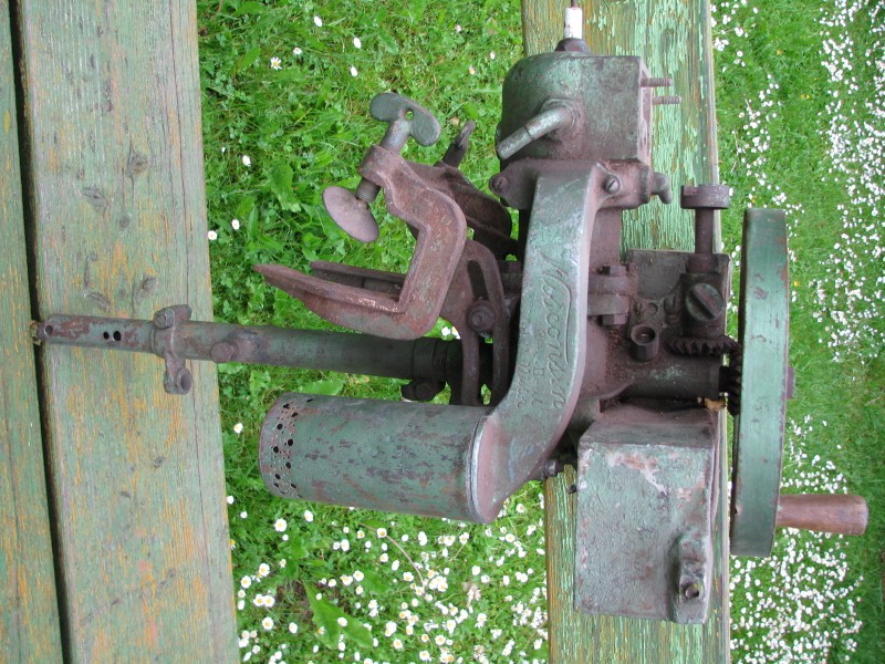

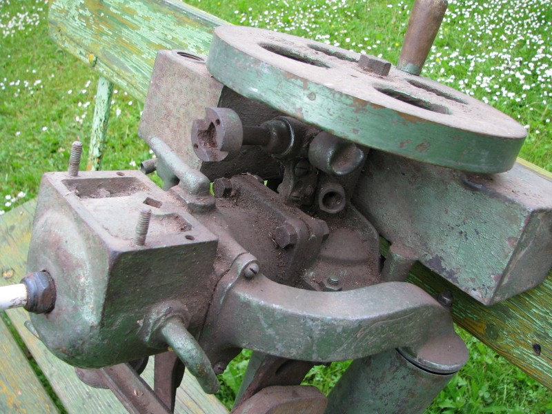

(15-06-2015, 12:15 PM)Veteran Kirjutas:
(15-06-2015, 08:56 AM)Raudpats Kirjutas:  ,,, aga on vana, ikkagi olen huvitatud.
  Ilmselt 20-ndate Wiskonsin ilma magneeto ja reduktorita-vindita välja pakkuda...
Nüüd siis ka mõned pildid.
