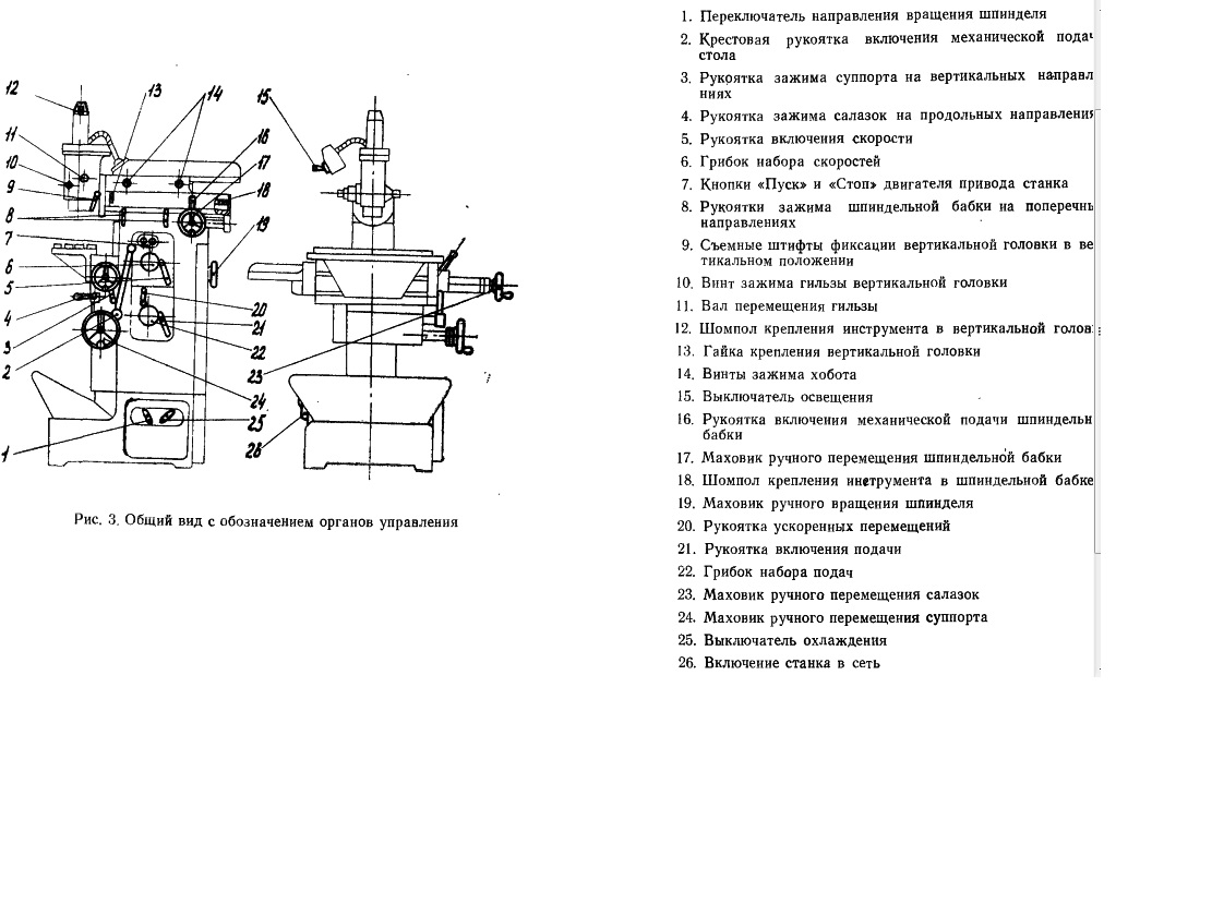

http://www.chipmaker.ru/files/file/282/
Pass ja instruktsioon on seal, vajutad rohelise peal zagruzit ja uuel lehel veel kord zagruzit. Siis tuleb mingi djvu või mis nimega fail. selle avamiseks peab olema eraldi avaja arvutis.
Seal näidatud kassi juhendiga see võrgulüliti vasakul. Sinu aparaadil on see juba paremal ja seda sa näppisid, et ta seisma jäi. Need pakettlülitid teinekord ei taha ühendust anda kui kontaktid on vigased või mustad. Algul võid keerutada näpitsatega seda lülitit ja kui ei aita tuleb lahti võtta ja kas puhastada või välja vahetada.
Vene keelest ikka aru saad? Pildil on lüliti nr 26. Otsinguga фрезерный станок 675П инструкция leiad igasugu asju selle kohta, lehtedel on videosid jm.

Koju saan, siis tõmban passi ja instruktsiooni alla ning kukun vaatama. Vene keelt jagan suhteliselt vähe, aga see ei ole probleem. Küll ma tõlgin ja ära õpin. Pealegi ega see õpitud keel mööda külge maha ei jookse. Pigem tuleb just kasuks, kasvõi praegust olukorda arvestades.
Mis lülitisse puutub, siis sellele viskan pilgu peale. Arvatavasti on see riknenud, sest sealt on nupp eemaldatud ja seda uuesti keerates asi ei toiminud. Ma arvasin, et sellega saab jahutuspumba kiirust reguleerida vms. aga panin mööda. Eks ma võtab lüliti lahti ja vaatab, mis teha annab.
