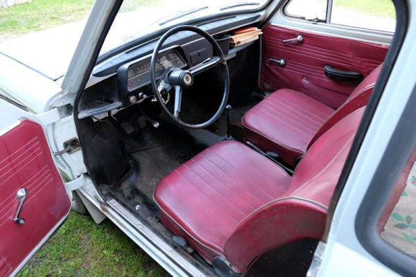

Antud masinaga on tekkinud ka rohkelt küsimusi:
a) Kõrvalistuja jalgealune on märg. Kust võiks vesi sinna sattuda?
b) Juhiukse avamise süsteem erineb kõrvalistuja omast. Kumb on orginaal?
c) Mida teha salongi põhjaga? Kuna seal on vohamas rooste, siis mis vahendiga võiks selle põhja üle võõbata?
d) Kas polstrid on kõigil mudelitel sarnased või on erinevusi? Vaja oleks soetada uued ukse ja tagumised polstrid.
e) Rooli ümbruse plastikud ja kangid? Kas sobivad ka uuema mudeli omad ja kas neil on erinevust?
f) Kuidas peaks olema rakendatud vee äravool juhipoolselt küljelt. Praegu voolab ta kapotihinge august kapotialla, sealt niriseb siduripedaali august salongi ja seega on juhi jalgealune pidevalt märg.

a) tavaliselt klaasitihendi vahelt jookseb
b)Parempoolne on 966 oma, juhiuksel 968. Kuna kere 966 oma veel, siis ilmselt parempoolne õige
c) sellejaoks terve kereremondi konspekt foorumis
d) uksepolstrid on 968 ja 966 erinevad, lisaks veel uuema otsa omad veel omakorda.
e)
f) Kui auto norm tasapinnas siis peaks vesi mööda renni esitulejuurde ära jooksma

a) Kui uksepolster ka läbi vettinud, siis ehk ukseklaaside kaudu. Kolmnurk on eestpoolt tihe?
b) Parempoolne on õige. Ka esimesed "oma" kerega 968-d tulid pööratava kangiga. Usun, et Ziguli-tüüpi lingid tulid alles 968A-ga 1974.
d) Polstrid on mudeliti erinevad, kuid kõik peaks kõigile sobima. Kuid vaevalt Sa kuskilt istmetega samas toonis polstreid leiad.
Kui tahad säilitada algupära, siis tuleb hankida soome pappi... Dermatiin paistab Su polstritel vist korras olema.
e) Sobivad ainult vana tüübi, pika kellablokiga mudeli omad. Uuemad "ümmarguste" kelladega variandid omavad seal teistsugust plastikut. Tolle aja plastiku omadusi arvestades väga defitsiitne kaup, enamikul on need plastikud kõveraks tõmbunud.

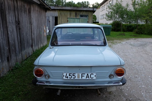

ZAZ 966 esimeste aastate mudelitel olid ukse avamis lingid nagu parempoolsel pildil ja hilisematel olid siis sellised nagu juhiuksel.
Samas sinu auto on hilisema väljelaskega, kuna on uuema armatuuriga seega juhi uks on õige.
Vanemal versioonil oli plekist armatuur, esimesed tiivanurgas olevad suunatuled vanemal kollased ja uuemal valged,
vanemal mudelil ei olnud tagurpidi käigu tulesid ja uuemal olid.
968 olid lisaks veel tiivapeal kollased ümarad suunatuled.
Endal on selline 966 1972a. nagu sinul aga suunatulede lülitus käib armatuurilt ja ees kollased suunatuled.

Ma pole just 100% sapakaekspert, aga minu meelest peaks antud autod olema just "vana tüübi" linkidega. ZAZ-968 (ilma lisatäheta) oli just selline vahepealne mudel, 966B kere, kuid uue mootori ja armatuuriga.
Uus kere koos uute ukselinkide ja juba järgmise näidikuplokiga tuli 1974., mudeliga 968A. Siis kolis bensiinipaagikork kapoti alla, tulid "parktuled" (b-piilaril asuvast lülitist) tagatiibadele jms. Samuti olid sel mudelil juba uued istmed.
Ilma lisatähiseta 968 muutus tootmise jooksul vene autole omaselt päris palju. Mingi hetk muutus esiots väiksema iluliistuga variandi vastu. Tagurdustuled ja Joonase autol nähtav armatuur ilmusid minu teada juba üleminekul 966B-lt 968-le.
