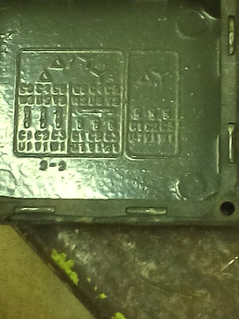

Minu jaoks tekitab segadust see, et elmootoril on ainult 3 otsa, mis välja tulevad (vt Joonis 2). Tavaliselt on nii, et tuleb 6 otsa, mida saab siis kas tähe või kolmnurga jaoks ringi tõsta. Segadust lisab omakorda skeem kaane tagaküljel (vt Joonis 1) - kas see krdi mootor on miski hübriid, kus osa mähiseid on kolmnurgas ja osa tähes? Otsisin internetist, osutub, et tegemist on üsna kaasaegse mootoriga, aga vastust oma küsimusele ei saanud. Teine asi on see, et imelik, siin foorumis on osa teemasid kaotsi läinud. Ma kunagi palusin abi ühe elmootori tuvastamisel, mulle anti üks hea link. Ma ei suuda leida seda postitust enam.

See kaane skeem nagu viitaks, et on võimalus ühendada delta ja ygreki vahel, aga juhtmeid on tõesti ainult kolm.
Võimalus on muidugi, et sellel on vale kaan või siis on keegi ühenduse juba kusagil karbi all ära teinud.
See koht nüüd minu loogikasse enam ei jõua, kas see mootori kolmnurgas olemine ja kondede tähes olemine võib mingi segaduse tekitada või mitte. Ja mis siis veel saab, kui konded kah kolmnurka ühendada? Teoorias peaks töötama.

Sisemine lühis kusagil või üks mähistest ühendatud valepidi. Kui kaas peaks originaal olema, siis on ehk kunagi ümber mähitud? Kõiki kuut otsa ei viitsitud/peetud vajalikuks välja tuua vaid keerati kusagile "punn". Kas mootor töötas enne ümberehitamist või korjasid prügimäelt mingi rappe üles?

"Probleem" oli selles, et elmootori ühenduskarbis on 3 otsa faaside jaoks + ots keresse. Kui kasutada elmootorit tavaolukorras, siis ühendatakse faasid ja "null" lastakse keresse. Kui ma tahtsin sama skeemi järgi voolu välja võtta, siis loomulikult nii ei peagi toimima. 1f 220V tuleb võtta faasi ja mähiste kokkupuutepunkti vahelt. Sellel mootoril on kokkupuutepunkt peidetud, sellest segadus.
