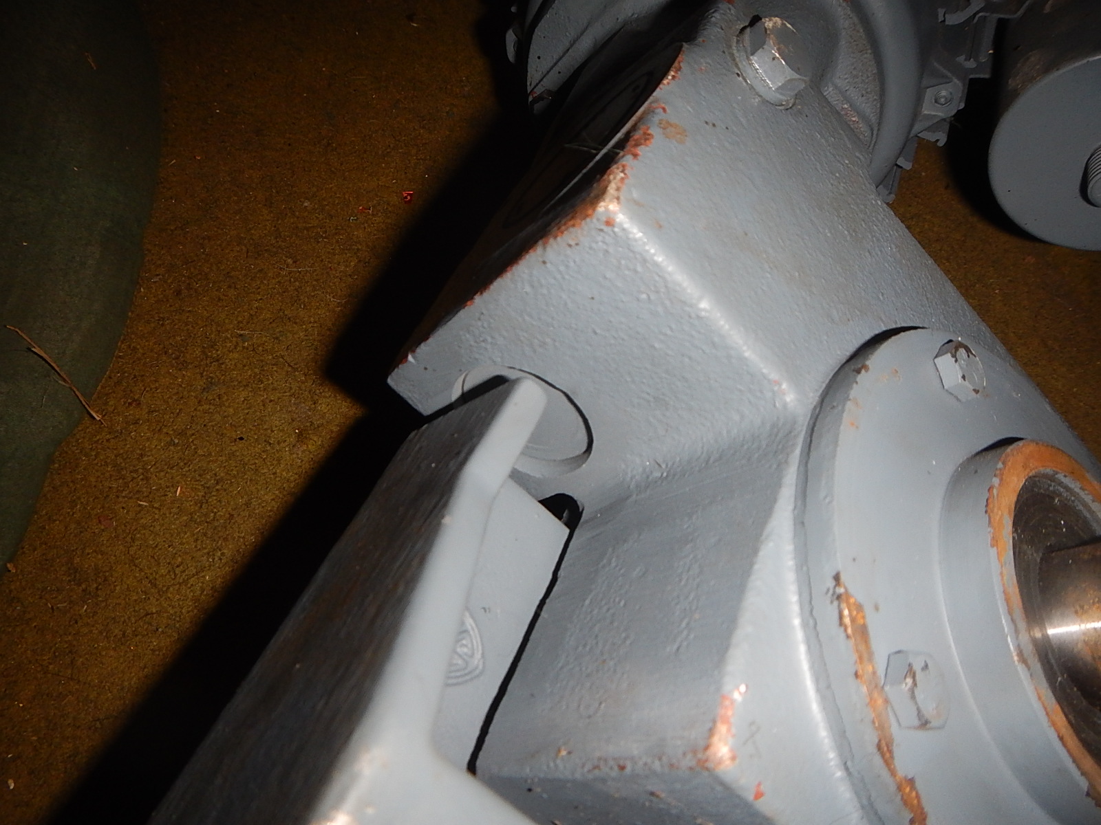

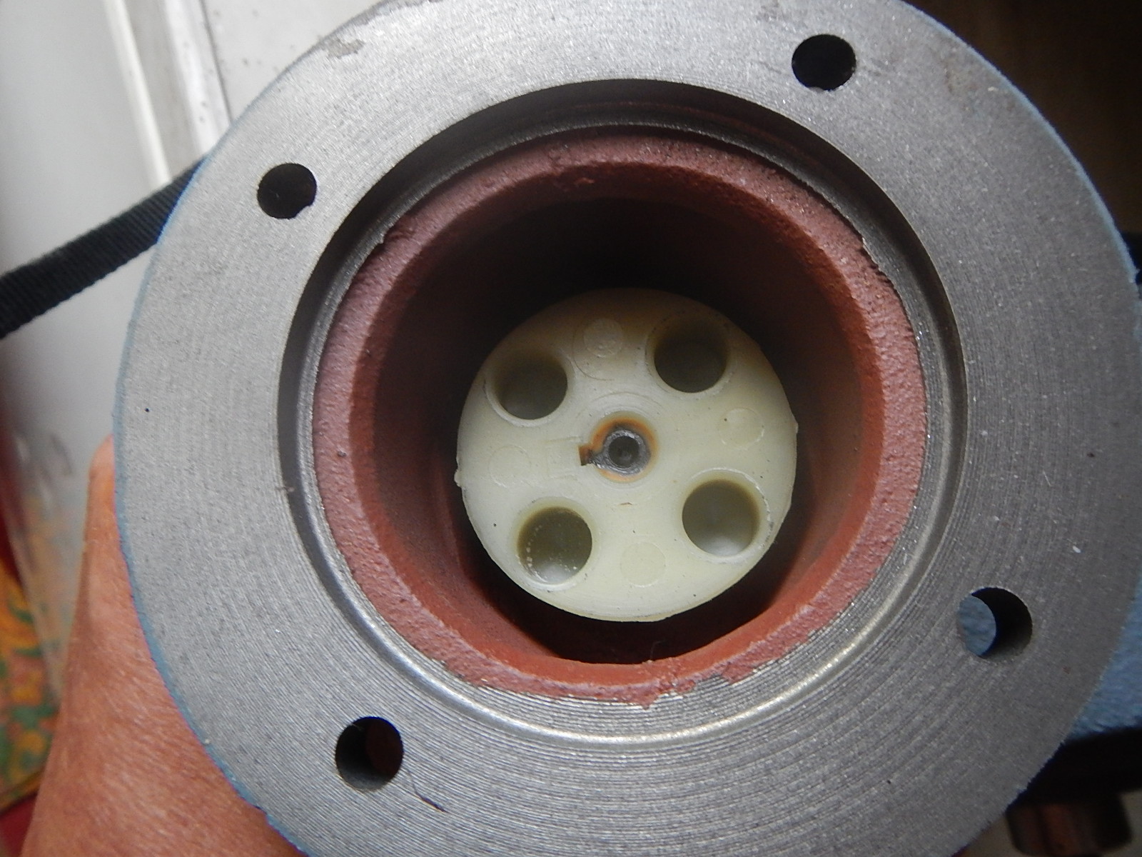

Pildil olevast reduktori võlli otsast tahaks plast lulla kätte saada,aga kuidas?Tegu tõkkepuu avamis reduktoriga.Tõmmits ei mahu alla.
RE: Kuidas plast lulla võllilt eemaldada? - viplala - 22-10-2015
Kas võlli teisele poole ei anna välja lüüa?
RE: Kuidas plast lulla võllilt eemaldada? - muska71 - 22-10-2015

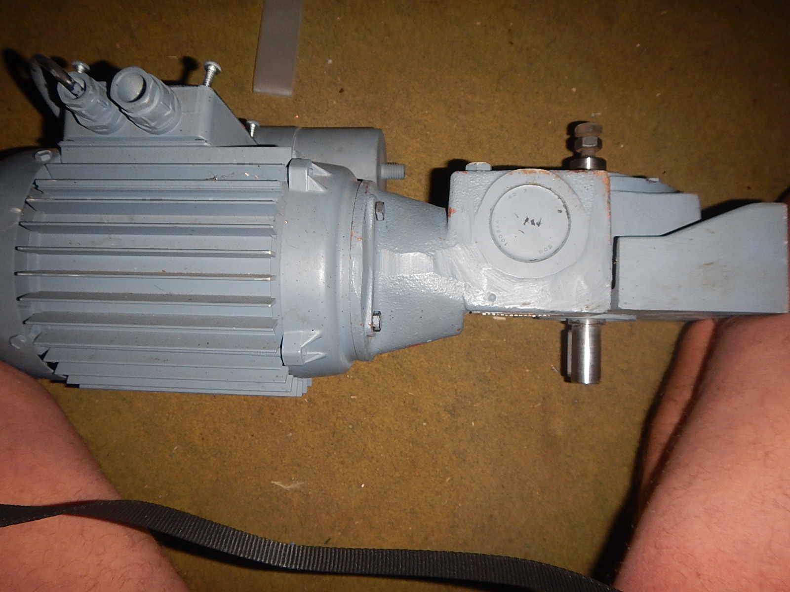

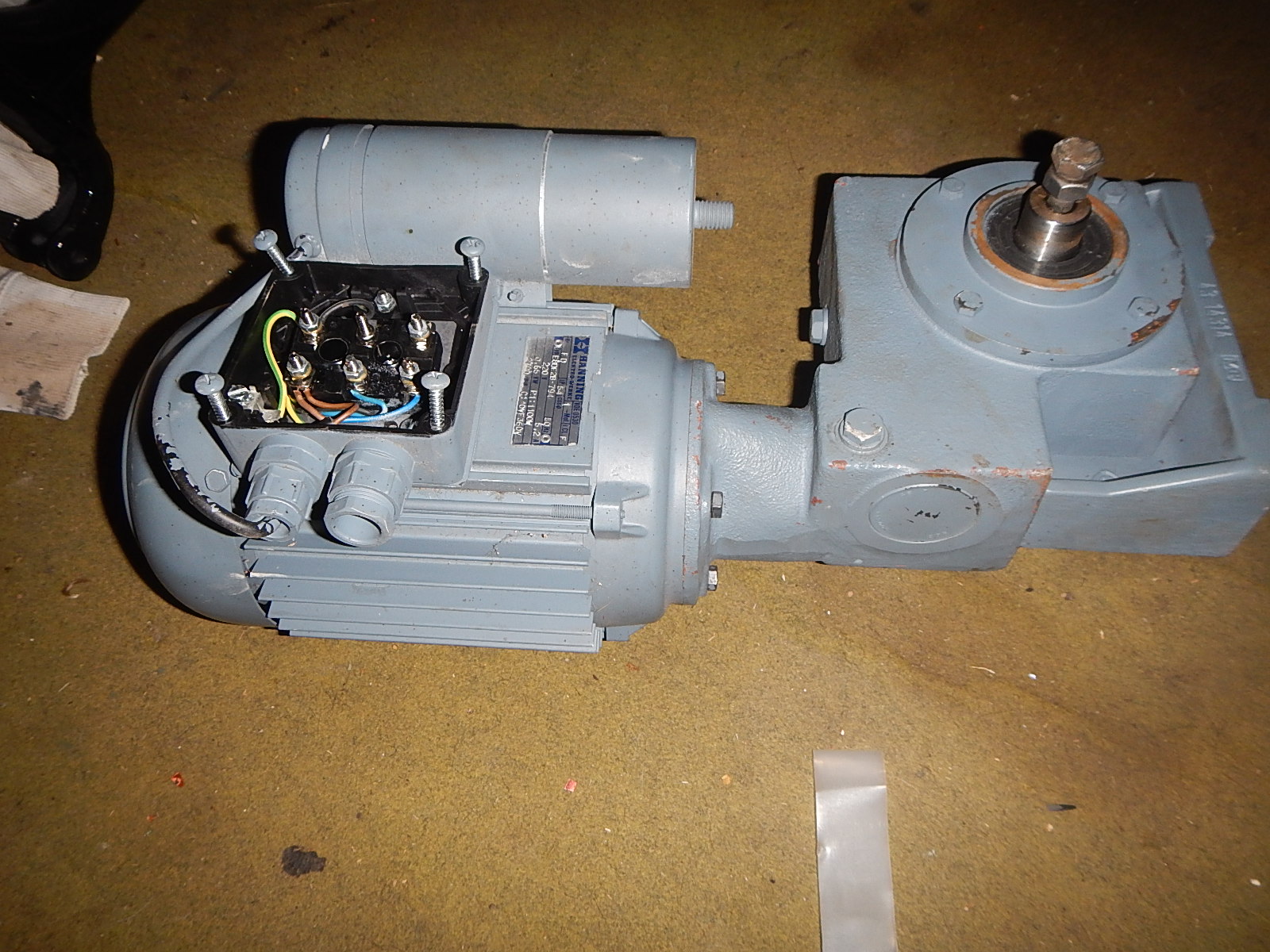

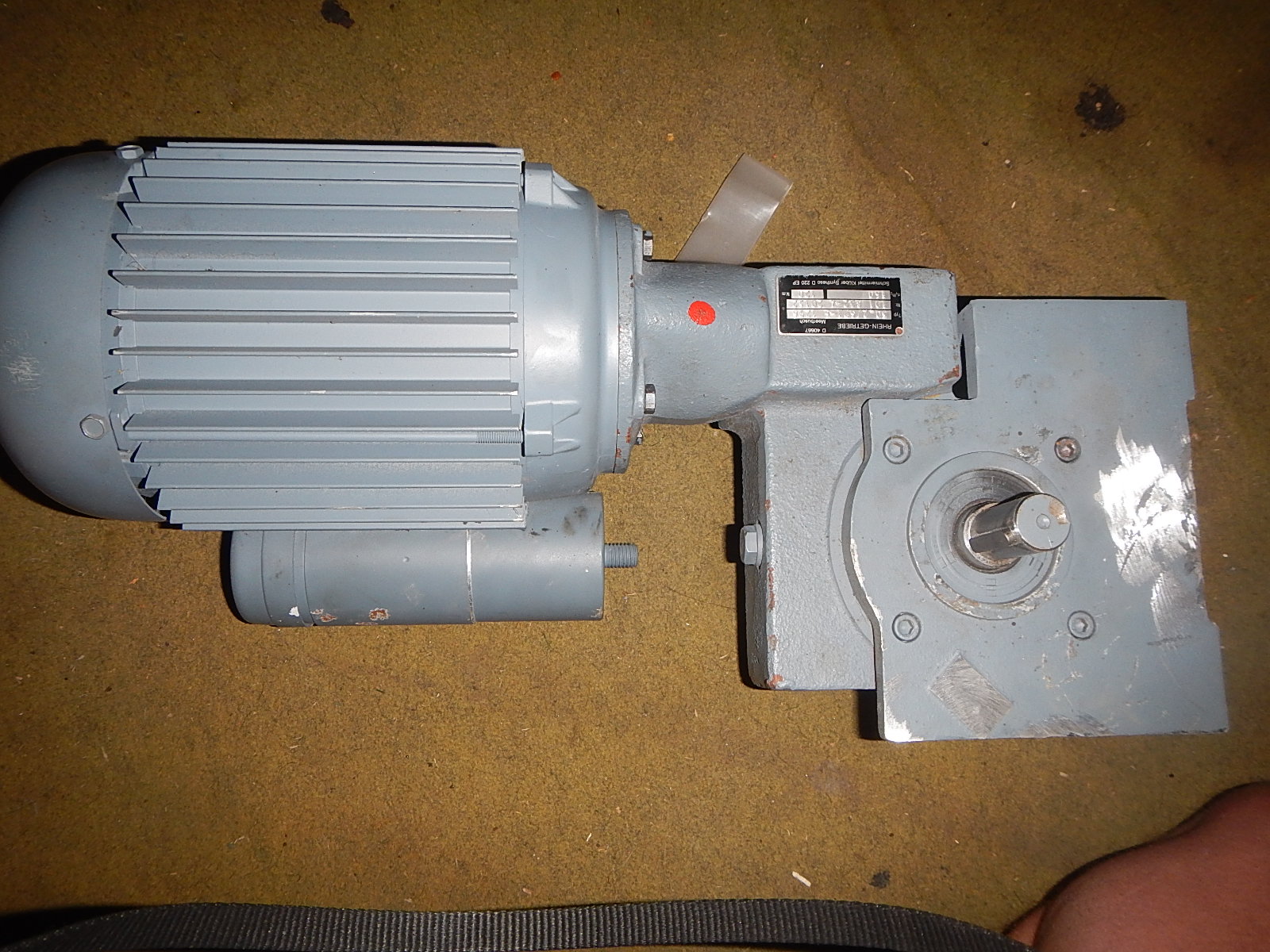

Vastasküljel mingi kork ja reduktoril 3 võlli sees.Lisan veel pilte kogu kremplist.
RE: Kuidas plast lulla võllilt eemaldada? - h2rra - 22-10-2015
Hmmhmm...  alles hiljuti käis foorumist läbi paljudele uus sõna  "liugvasar"... googeldage ja jätke meelde
Kodus ise teha pole kah raketiteadus...suuremal vasaral vars tagant ära ja pikem polt, kuhu valmistada kättejuhtuvast materjalist sobivad käpad (traat silmus) ja voilaaa anna aga inertsi
RE: Kuidas plast lulla võllilt eemaldada? - phyl - 22-10-2015
Laagritõmmits võib isegi ära mahtuda.
https://www.google.ee/search?q=laagrit%C3%B5mmits&espv=2&biw=1366&bih=677&tbm=isch&tbo=u&source=univ&sa=X&ved=0CCQQsARqFQoTCNfm_dnI1sgCFUnucgodxpICjQ#imgrc=zGMMF1nGPH-kzM%3A
RE: Kuidas plast lulla võllilt eemaldada? - Provoker23 - 22-10-2015
neljale augule keermelatid või pikad poldid plastikusse ja hakka tirima. Smile
RE: Kuidas plast lulla võllilt eemaldada? - linnuke - 23-10-2015
Mõistlikuse piires kuumapüstolit ja sobivad näpitsad ehk. Rolleyes
RE: Kuidas plast lulla võllilt eemaldada? - muska71 - 23-10-2015
(22-10-2015, 19:53 PM)h2rra Kirjutas:  Hmmhmm...  alles hiljuti käis foorumist läbi paljudele uus sõna  "liugvasar"... googeldage ja jätke meelde
Lõõktõmmits tuttav riistapuu.Keevitustraadi udjasin serva taha ja siis kruvikaga väänasin välja.Eile käis omal ka peast läbi see keermed sisse ja tõmmata.
Suured tänud kõigile kas kaasa mõtlesid ja ideid andsid,ideede põud oligi.
RE: Kuidas plast lulla võllilt eemaldada? - näkisepp - 23-10-2015
tere,kasuta samasugust riistapuud millega moskvitsi poolasse kätte saadi,see ka liugvasar.
