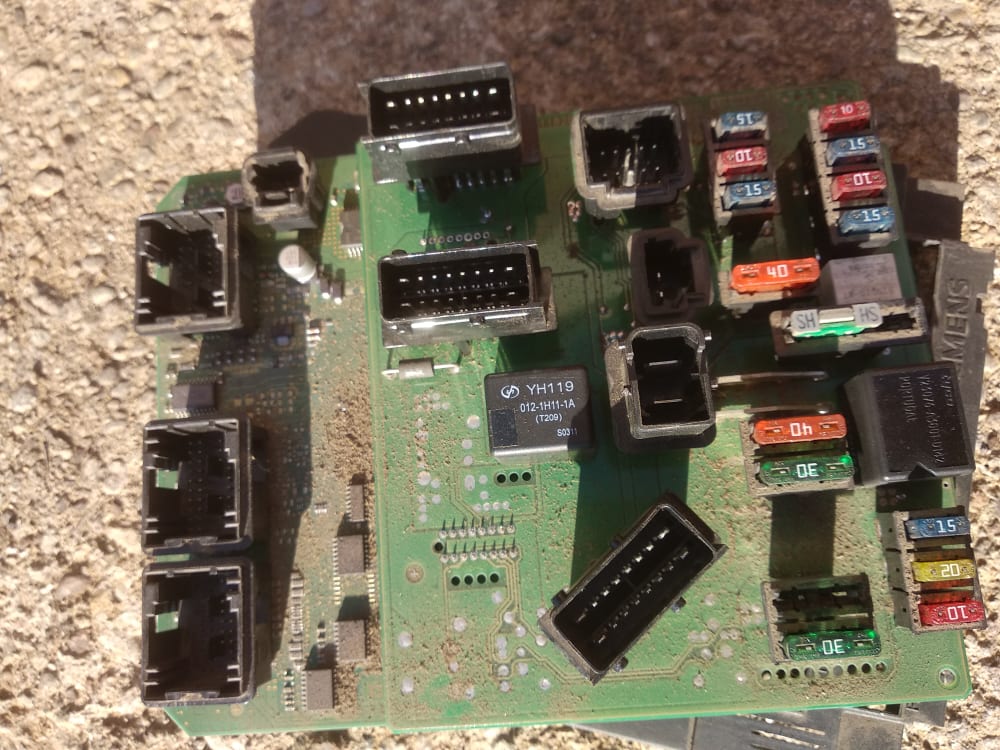

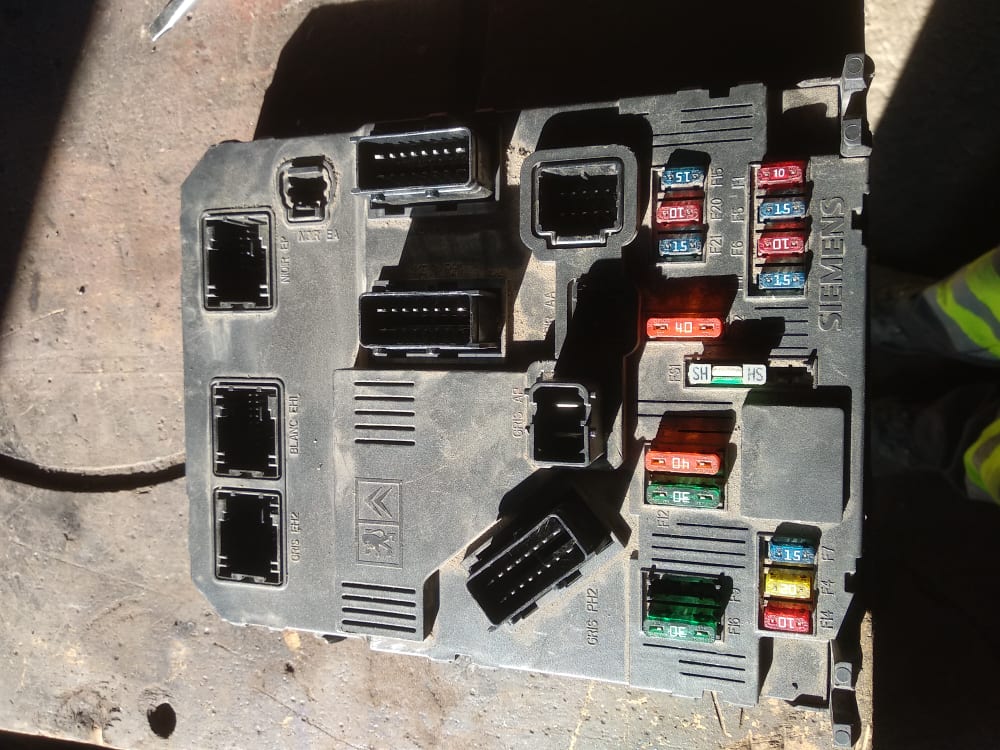

kert125 - 11-09-2022
Bmi moodul on siis see kaitsmeplokk ise või tähendab see trükkplaat? Väljast kapoti all olev kaitsmekarp kus asub ka kaugtule kaitse jne.... käis vahelt välja ja lahti. Seest nagu uus kena laki kihi all ja ei mingeid korrosiooni algeid või et oleks kuskilt midagi halba olnud. Sees olemise võtan siis ette. Kärukonksu õnneks pole sellega üks asi vähem mis võib segaseks ajada.

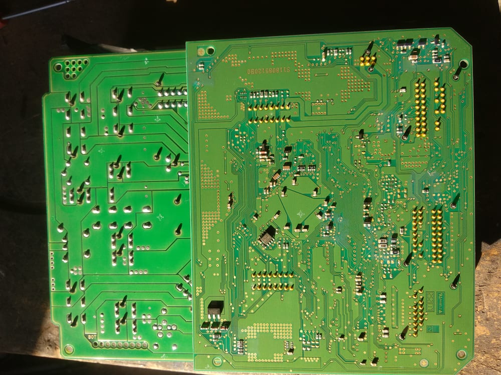

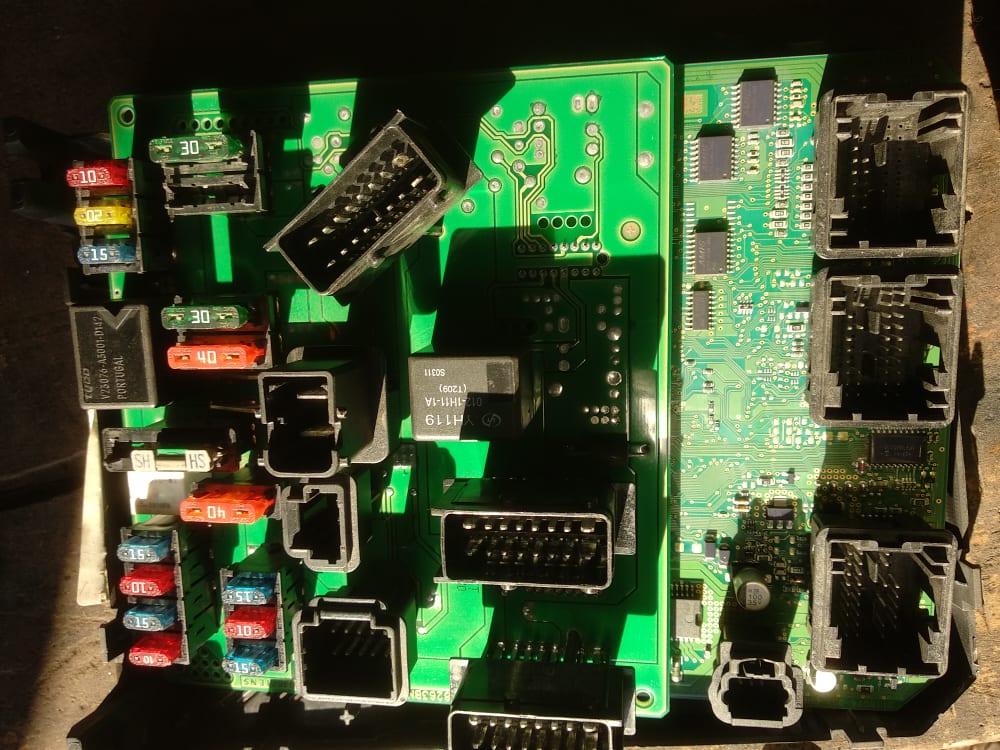

Sai kaitsmekarp lahti võetud. Tolmune oli küll seest omajagu, aga niiskust või muud kahtlast ei olnud.
RE: Anomaalia kaugtulede ühendamisel -
vwt2 - 12-09-2022
(12-09-2022, 17:26 PM)kert125 Kirjutas: Sai kaitsmekarp lahti võetud. Tolmune oli küll seest omajagu, aga niiskust või muud kahtlast ei olnud.
Oled kindel-võta luup ja vaata ega külmakaid ei näe.Pilt võib petta,kuid kahtlusi on.
