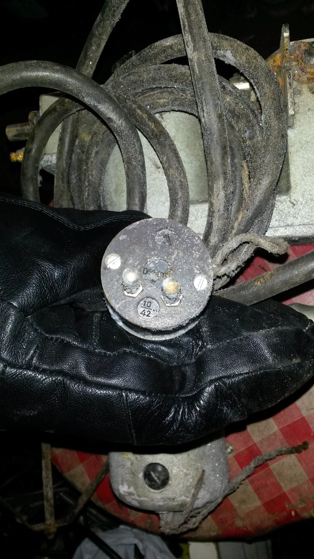

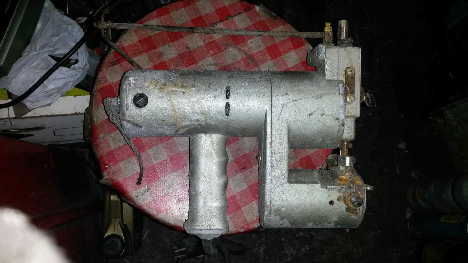

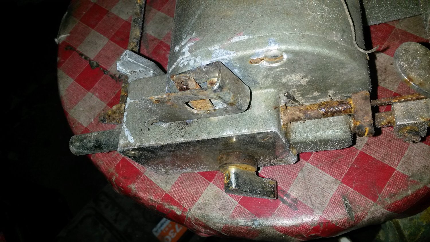

Tundmatut otstarvet omav õmblusmasin. Kas see on vana vilja/jahukoti õmbleja? Oskab keegi öelda, millise pingega ta töötab? Pistik om mõnevõrra ebatavaline, harude asend ja vahemaa ei võimalda seda tavalisse pesasse ajada.

Tundub olevat ~36V (42V) seade. Hea, et tavalisse pessa ei läinud  Wink
PS jutt puhas oletus pistiku järgi, masinat ennast ma ei tunne.

Kuna pistikul on palju otsi, siis pakun et toidetakse seda läbi 400 Hz umformeri (380/36v ja 3 faasi) ohutustehnika kaalutlusel...  sama nagu nõukaaegne lambapügamise masin.  ( 400 Hz ei tapa)

Seal on kaks otsa.  Nagu tavalisel pistikul.

Ma võin nüüd täiega puusse panna, ehk peaksin kohe naljanurka kirjutama, aga ehk on võimalik selline asi, et töötab 12V pealt. Kunagi nagu oleks mingil GAZ ikul kusagil kapotti all mingit pistikupesa ka näinud..? Big Grin  Ehk pandi juba põllul vili kottidesse ja õmmeldi kinni, siis oli põllul ju voolu vaja. Töötas nagu sigaretisüütaja august kompressor.. Big Grin Kui tal all pooli niidi jaoks ei ole, siis on tegu kettõmblusega ja sellisega võidi kotte küll õmmelda kokku. Kahe niidiga masin oleks põllupeal liiga keeruline olnud.

vanadel vene masinatel oli küll ümmargune pistikupesa ja mul isegi alles sinna istuv 12V kandelamp, sigaretisüütajaid ju polnud. Ei usu et see pesa oleks mõeldud töömasina käitamiseks.

Ksf Asp. peakorter ju endise veski ja teraviljasalve vahel! Seega kergesti kätte võis sattuda jõusööda, manna või makaronide paberkottide kinniõmblaja. Tsement alul vist ka õmmeldi kinni. Majanditele saadaoleva tehnika kataloog pakkus statsionaarset koti kinniõmblemisseadet, mis kaalus 800 kilo ringis!
Põllul koti kinniõmblemine väga julge mõte! Võetud vili ju vaja kuivatis jälle välja soputada. Ja pealegi koti kinnisidumine läheb kiiremini kui õmblemine. Jõmpsikana sai Uralzis`i mootoriga kombainil kotte seotud. Olin küljepeal platvormil. Täiskotile tuli ka väike vops anda, et pöhukäru ratta alla ei satuks. Samuti ei võinud pööramise ajal kotti maha lükata- võis kraavi või rupikusse sattuda. Ei mäleta, kas mingit raha ka sain või läks emale normipäev kirja.
