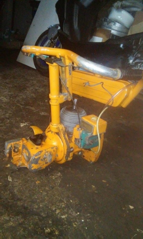

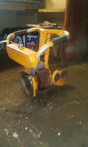

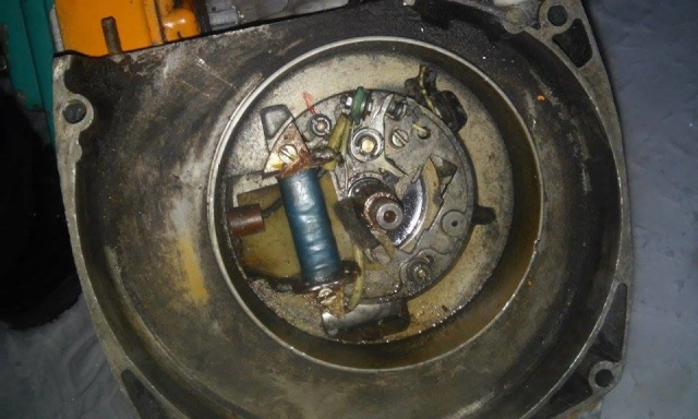

Sai ostetud endale siis ural mootorsaag ostetud.Müüja nimel pidi olema komplektne aga kui kodus uurima hakkasin siis oli aretatud külge kontaktsüüde + rippus lada süütepool paagi juures ja sädet ei olnud .Praegu on plaanis siis osta kuskilt originaal elektron süüde ja proovida kas aparaat tööle ka hakkab.Kompressioon on hea ja kõik ülejäänud toimib nii nagu vaja.Kui kunagi aparaadi tööle saab siis suve poole võtan mootori lahti ja panen  uued simmerid,tihendid,laagrid ja kulujupid ning mootor uue värvi alla.Ja lisaks ostan homme uue keti saele ja ketiõli
Paar pilti ka hetkeseisust
[Pilt: 546457.jpg]
[Pilt: 345345.jpg]
[Pilt: 1231245.jpg]

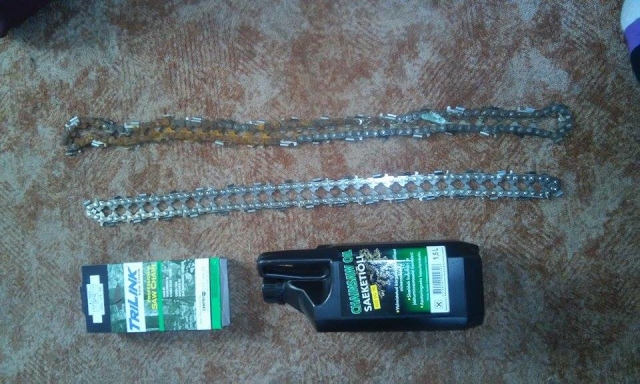

Tänud kõigile kes siin infot jagavad Wink Igatahes täna hommikul käisin paides ja ostsin 2ketti tagavaraks ja ketiõli.
Kellel olemas müügiks elektron süüde siis võite julgelt pakkuda müügiks.
Vana kett ja uus kett

Ja siis selline süütemäng oli alguses küljes (kõik oli läbi vettinud, ime ka miks sädet polnud)
[Pilt: 12784297_972874022748058_1950139233_n.jpg]

Ära taha seda elektronsüüdet,sellega n..si 10 korda rohkem,madalpinge mähis kuivata ära,mähi paar kihti sama jämedat traati sinna juurde kata lakiga ja 6v Jawa pool oli parim sinna.Kontaktid korda ja hea riist eriti langetusel-ei tee seljale liiga ja kulpkett kindlasti.Võib panna ka mosse vriaatoriga pooli,millel viskad variaatori minema.Karbussist tuli üks vedru ka eemaldada,siis käis kui antsu viiul Big Grin .Mul oli kodukasutuses paarkümmend aastat ja elektrosüüteid vahetasin mitu tükki need ei kannata vibratsiooni.Elektronsüüde sama mis Krotil.Pildilt puudu kondekas.

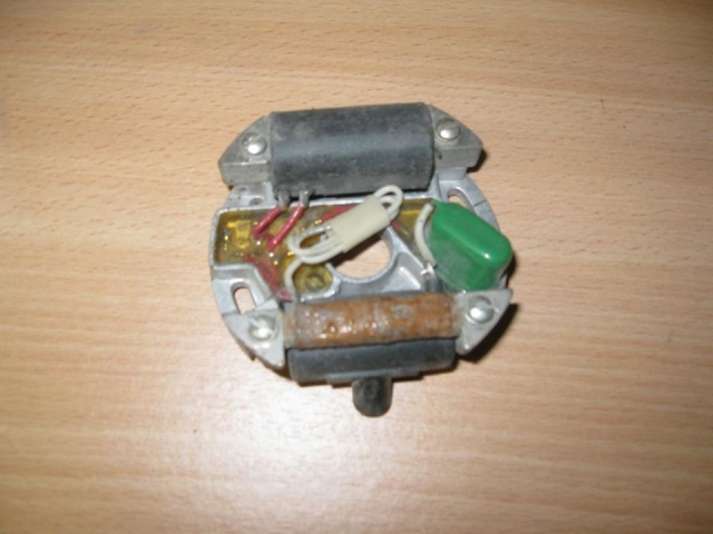

Kuna enne projektiga edasi liikuda ei saa kui elektron süüde on käes siis pakkuge julgelt sümboolse summa eest müügiks seda
Lisan pildi ka
[Pilt: 12442781_973393559414134_915454185_n.jpg]

1) See uus kett on pildi järgi küll kõike muud kui Urali oma, isegi kui oleks, siis sooviks teada saada, kust Uralile uusi kette osta saaks. Minu arusaama järgi ilmselt mingi "325 sammuga kaasaegsem kett. See sobib ainult juhul kui Sa oma Uralil uue veotähiku ja juhtplaadi paned (pidi suht jõhker kombinatsioon tekkima - jõud+lõikevõime)
2) Kuigi mul ei ole Urali originaal manuaali, oli Družbale selle tehasemanuali järgi ketiõlina ette nähtud tavaline mootoriõli (autool), seega ei ole mõtet pisut peenemate-kaasaegsematele saagidele mõeldud ketiõli peale raha raisata

(28-02-2016, 22:23 PM)kytz Kirjutas:   ..oli Družbale selle tehasemanuali järgi ketiõlina ette nähtud tavaline mootoriõli (autool), seega ei ole mõtet pisut peenemate-kaasaegsematele saagidele mõeldud ketiõli peale raha raisata
Tips narr lähenemine. Kleepuval ketiõlil ja avtoolil on ikka vaks vahet nii plaadi, keti kui otsatähiku kestvust silmas pidades.
Tehasemanuaal nägi avtooli ette seepärast, et tol ajal ei oskanud nõukogude inimene tänapäeval ketiõliks nimetatud libekleepuvast ilast veel undki mitte näha.

Vot keti kohta ma ei oska midagi öelda.Võtsin poodi vana keti kaasa ja küsisin samasugust
RE: Projekt Ural mootorsaag - Talupoeg taluja - 28-02-2016
Paljudel see ketiõlitus töötas,kallati vahest kui väga suitsema hakkas lihtsalt pudelist vana õli peale ja lasti edasi.  ja asi on ju ka keti pöörlemiskiiruses....
RE: Projekt Ural mootorsaag - kytz - 28-02-2016
...pilti vaadates tõsine kahtlus keti osas siiski tekkis (ainuuksi pikkus on juba erinev) ning samas oleks väga huvitav teada, millises poes letilt võtta Urali kett. Kontrolli veel igaks juhuks, sest vale keti puhul ei aita täissünteetiline ketiõli, autool ega ka vana õli peale kallamine! Talupojale - väga piltlik näide, täpselt selline pilt mulle silme ette tuleb, kui kaheksakümnendate teisel poolel isaga koos sai metsas käima hakatud. Mingi aeg sai Družbal see õlitus uuesti korda tehtud aga ausalt öeldes seal väga suurt vahet polnud! ;-)
RE: Projekt Ural mootorsaag - Armin - 28-02-2016
(28-02-2016, 22:58 PM)kytz Kirjutas:  ...pilti vaadates tõsine kahtlus keti osas siiski tekkis (ainuuksi pikkus on juba erinev) ning samas oleks väga huvitav teada, millises poes letilt võtta Urali kett. Kontrolli veel igaks juhuks, sest vale keti puhul ei aita täissünteetiline ketiõli, autool ega ka vana õli peale kallamine! Talupojale - väga piltlik näide, täpselt selline pilt mulle silme ette tuleb, kui kaheksakümnendate teisel poolel isaga koos sai metsas käima hakatud. Mingi aeg sai Družbal see õlitus uuesti korda tehtud aga ausalt öeldes seal väga suurt vahet polnud! ;-)
Pole küll teravaim pliiats sellelt poolelt aga ketid venivad ka ju.Nimelt ostsin enda husqvarna saele ka uue keti ning pikkuse vahe oli märgatavalt näha . (husqvarnal oli 2aastat sama ketiga saetud ja ilma ketiõlita Big Grin Big Grin  )

(27-02-2016, 15:57 PM)ahtos Kirjutas:  Ära taha seda elektronsüüdet,sellega n..si 10 korda rohkem.........Karbussist tuli üks vedru ka eemaldada,siis käis kui antsu viiul Big Grin .Mul oli kodukasutuses paarkümmend aastat ja elektrosüüteid vahetasin mitu tükki need ei kannata vibratsiooni.Elektronsüüde sama mis Krotil.Pildilt puudu kondekas.
Elektronsüütel oli kaks varianti, töötas ja ei töötanud. See teine variant ilmnes sageli  siis kui küünlajuhtme maha viskas . Ei kannatanud välja seda kui sädelahendus "maasse ei saanud joosta".
Seda elektronsüüdet mis Uraalil paigaldati ka viimastele Družbadele.  Möödunud suvel ostsin ühe sellise soovi vahendusel.
Mind huvitab aga, et mis vedru sealt karbussist eemaldati? Minu arust pole seal ühtegi vedrut mis üleliigne on.  Ainuke vedru on seal membraani all mis nõelklapi kinni surub ja kui mootor tööle hakkab siis heitgaaside survel surutakse see vedru lahti. Kui aga selle vedru eemaldad siis laseb bensiini otse voolama, mis pole aga eriti hea lahendus.
RE: Projekt Ural mootorsaag - ahtos - 29-02-2016
