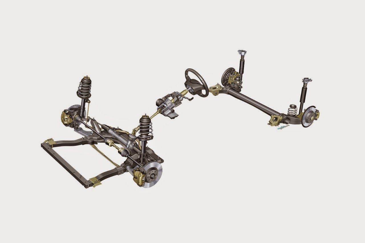

Tead mis on tihtipeale DIY-meeste häda??? Eelnev PÕHJALIK mõttetöö ja PLAAN on puudu!!! Auto ehitamine ei erine mitte kuidagi näiteks maja ehitamisest. Mina näiteks ei hakka enne ehitama, kui mul pole iseenda peas IGA töölõik detailide, materjalide ja töövahenditeni läbi mõeldud. Ja kui juba tegema hakata, siis käib asi kiirelt ja selle läbimõeldud projekti järgi.
Mis on aga tavaline tee: selle Leepu moodi rellakas sisse ja alles siis hakatakse mõtlema. Aga saab ka Chip Foose'i moodi, kus kõigepealt tehakse justnimelt projekt.
Lada tagasillal on sul ju kõik kinnituspunktide asukohad ja omavahelised kaugused olemas. Ja ka kinnituste "kuju". Ja silla käik on teada jne. Koos Opelite tagapõhja kujuga ei ole seal just erilist tuumafüüsikat - mõtlema peab! Küll vist pisi-oopel on "õnnetus" kohas paikneva roolilatiga ehk niisama lihtsalt eesotsas asi ei läheks, küll on tagasilla põhimõtteline kinnitus Lada'ga "sarnane" ehk ei pea uut tugevat kinnituskohta välja mõtlema.  Muu on lihtsalt puhas plekitöö. Corsa B põhjal on praktiliselt isegi tunnel olemas ja varuratta augu asemele tagusilla taha peaks siis tulema tulevikus kütusepaak Big Grin
[Pilt: 292134-m.jpeg]
Kui hakata täiesti uut sillageomeetriat tegema ja ise seda näiteks klassikalisel 4-lingil uniballide peale ehitama, mingile IRS'ile aretama jne on eeltöö palju põhjalikum ja aega läheb kauem. Aga see on juba hoopis teine teema!
Praegu on küss justnimelt peaagu tehasevidivatega ehitades ja ohutuses OLULISTE sõlmede (rool, pidurid, salong, tuled, kaitserauad etc) täisoriginaali jätmisel veoskeemi ametlik muutmine.
PS: see on nüüd Tigra põhi!!!
