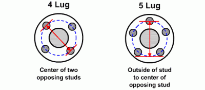

[Pilt: pulttijako.jpg]
https://www.tyrelia.com/rengasinfo.php?language=ee&currency=EUR
RE: 4 x 140 poldivalemiga veljed Made in England - Marko - 13-04-2016
Niikaua kuni on inimesi, kes suudabad "b" mõõtu mõõta ja kirja panna, ongi vaja aegajalt selgitada, mismoodi raadiust või läbimõõtu mõõdetakse Big Grin
RE: 4 x 140 poldivalemiga veljed Made in England - viplala - 13-04-2016
(13-04-2016, 00:51 AM)h2rra Kirjutas:  puust ja punaseks... raiuge see endale .......
Täiesti kasutu ja segadusse ajav joonis. Poltide omavahelised kaugused üldiselt rolli ei mängi, sest neid mõõte keegi foorumi avarustesse ei loobi eriti.
Siit peaks näha olema ka kuidas ringi alumist punkti võtta. Enivei, viie poldiga on tavaliselt raskem leida õiget mõõdistamist. Seega tuleb kahe alumise augu, alumised servad, joonlauaga täppi ajada ning siis ülemise augu keskele sealt mõõt võtta. Nelja auguga on niigi lihtne, vastas aukude (mitte kõrval olevatest) tsentritest saab mõõdu lugeda.

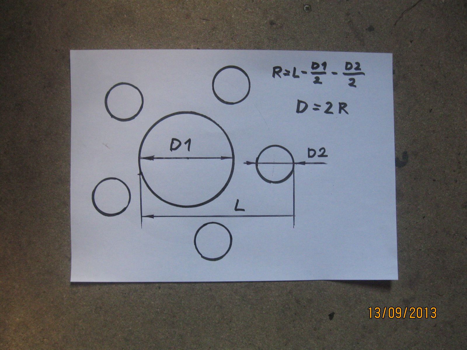

[Pilt: wheelpcdspigot.jpg]Kui nüüd panna joonlaud eelpool nimetatud kohta siis see kuidagi ei puuduta punast ringjoont.Minu loogika oleks mõõta sinise ringi läbimõõt ja poldi tsentrist sinise ringini ja see x2 ja + sinise ringi läbimõõt.

Kunagi siin juba eksponeeritud.
Ikka leidub keegi, kes lihtsad asjad keeruliseks mõtleb Sad
