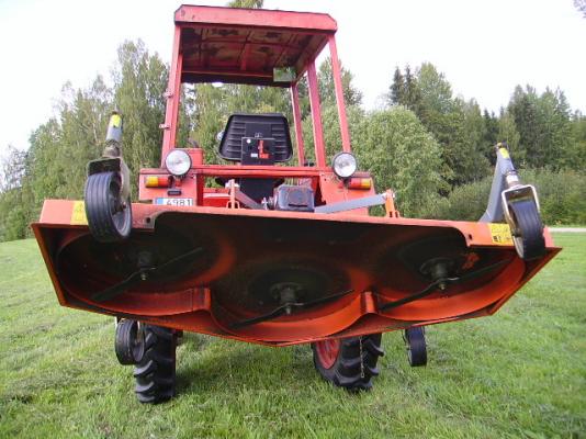

Kuna niitmishooaeg ka vägisi kätte jõudnud, siis sai 3 teraga hiinlane ära ostetud.
Võtsin 1800mm laiuse. 1500mm oleks küll T-25-le turvalisem ehk olnud jõuvajaduse poolelt. Aga põka rataste laius juba 1400mm millegiga. Seega võiks ikka niiduk laiem traktorist olla. Ja kui tõesti ei jõua, siis saab esimese tiiru ju kahe kõrgusega ära niita ja järgnevalt juba vastavalt vajadusele niiöelda poole laiusega lasta.
Täna sai kuskil 1.7Ha maha niidetud ja proovitud. Praegune hein pooleldi hõre ja tihedust veel ei ole. Aga esialgu mulje igati positiiivne. Ei ühtegi köhatust mootori poolelt. Sõitsin teise ja kolmanda aeglustatud käiguga, konarlik maa seadis piirid.
Selline murumasin siis. Aeda tikripõõsaste vahele ronida ei saa, aga suuremaid platse hea niita. Mille osas oligi vajadus juba ammu tekkinud, sest murutraktor hektarite jaoks on ikka liialt vaevaline lahendus juba.

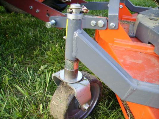

Niidukist. Sai väheke uuritud nende kolme teraga ülesehituste kohta. Laias laastus on kõik sama, aga mõned erinevused on siiski sees. Parem variant pidi olema see, millel haakimisrauad saavad üles alla liikuda. Kopeerib paremini maapinda.
[attachment=75732]
Teine variant on haaketapp lihtsalt raami küljes. Muidugi aisatõmmitsad saab ka ujuva peale sättida, aga kui mitu haakeriista. Siis kruttimise vaev.

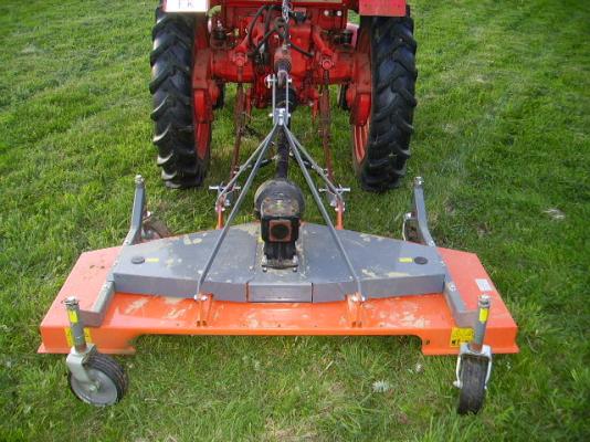

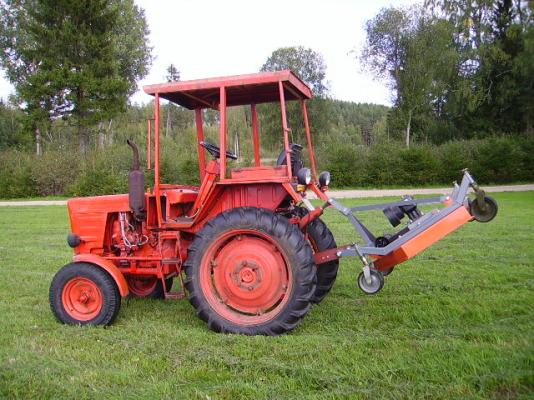

Nidukõrgus praegu 80mm. Natuke saab ka puksi ringi tõstmisega juurde. Mõni koht aga kannistik ja vajaks mitte maapinna profileerimiseks kalduva tegevuse jaoks veel niidukorpuse kõrgemaks tõstmist. Ideeliselt saab selle rataste kinnitusraua ka teisipidi pöörata. Mis kõrgused siis olema hakkavad, peab vaatama.
[attachment=75738] [attachment=75739]
Kaasasolnud kettkardinat ei hakanud külge panemagi. Takistab väljutamist. Tuleb plekist ise teha kate. Mõnel variandil täitsa ka tehasest olemas.

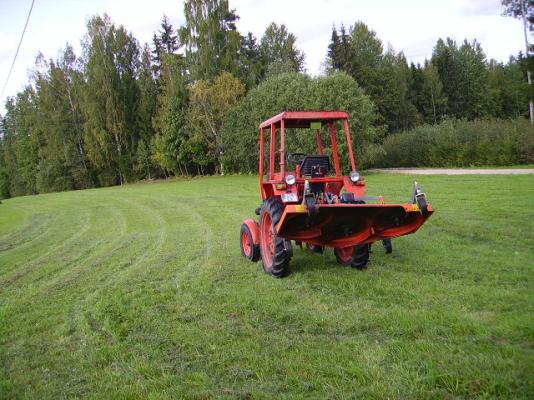

[attachment=75740]
Kardaan sai ka ristsed haakelattide ristikettide tõttu. Õnneks piirnes asi ainult paari mõlgiga plasttorul.
[attachment=75741]

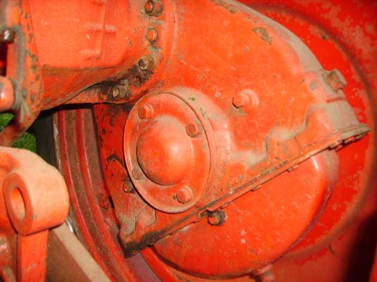

Müüakse ka mingi uuemat lahendust, mis selle õnnetuse välistaks. On keegi selle süsteemi peale ringi teinud, toimib?
https://www.pmkaubamaja.ee/et/pollumajandusmasinate-varuosad/traktorite-varuosad/t-25-varuosad/rippsusteem/14-56-046.html
Saan aru, et see kinnitub lõppülekande korpuse külge?
[attachment=75742]

Mul on need junnid külgülekande küljes õlemas. Kui aiste kinnituspolt on õiges kohas siis täitsa pro teema. Muidugi mõistuse piires. Hullu lammutamist nad ei kannata.
