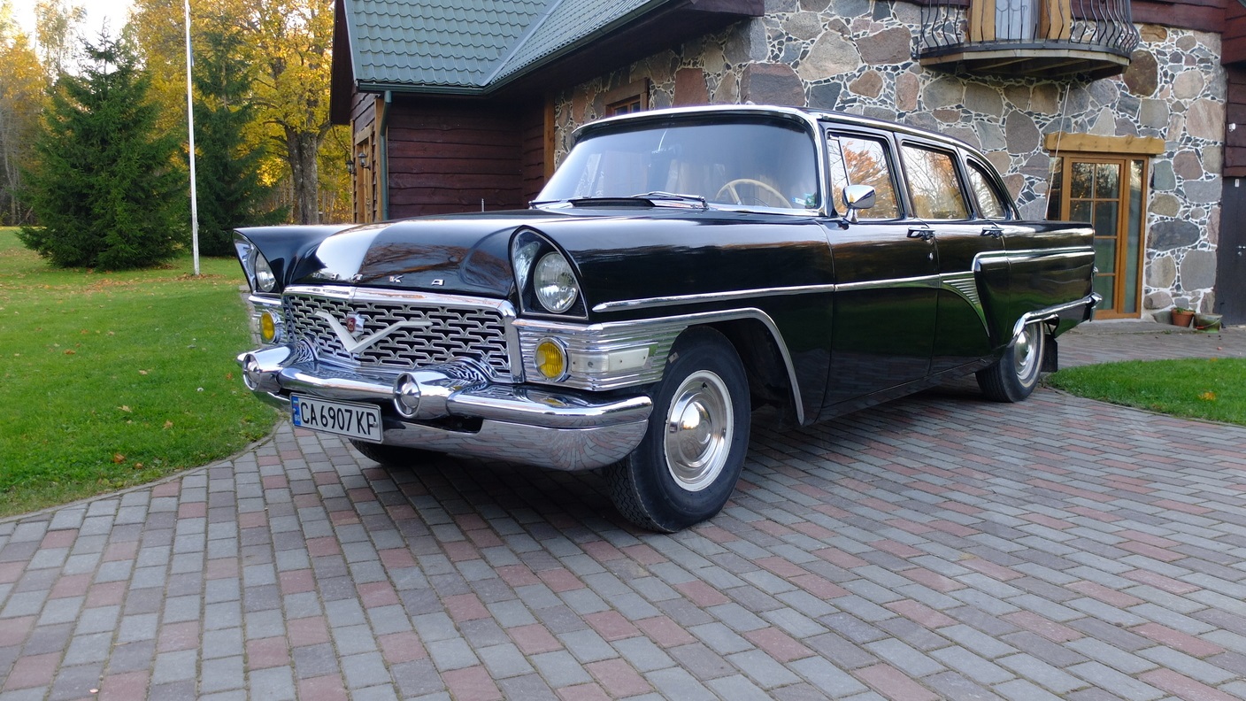

Eestis üks Tšaika rohkem! Auto
on pärit Bulgaariast ja on olnud riigi esindusauto. See auto on sõidutanud näiteks Todor Živkovit (Bulgaaria kompartei esimees), Valentina Tereškovat, Juri Gagarinit, Fidel Castrot, Leonid Brežnevit, Francois Mitterrandi ja paljusid teisi. Selle kohta on ka olemas paber.
Kuna tegemisel on ka mitu teist projekti, siis ei taha seda täiesti pilbasteks võtta. Plaan ongi ära konserveerida, et edasi ei roostetaks. Räägitakse, et tehakse mingite õlidega põhjad, uksed, koopad, karbid kokku ja rooste ei lähe edasi.

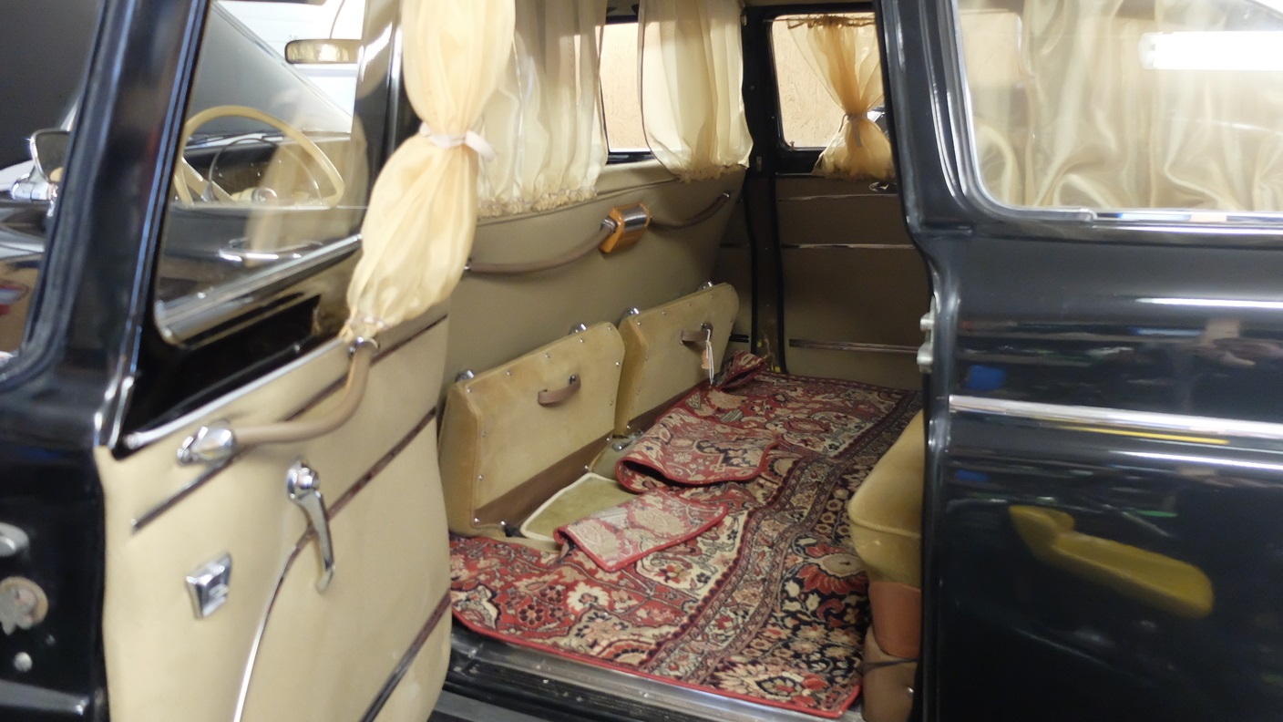

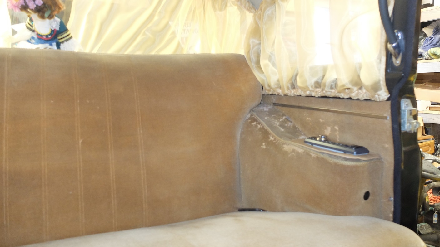

Salongi on vaja täiesti uut ja sellega tahaks küll algust teha. Ainuke häda on, et ei leia täpselt kusagilt, millised need värvilahendused Tšaika salongil olid. Olen kuulnud hallist. Puhta juhuse ja õnne tahtel olen omandanud ka täiesti uue lae, mis on helehall. Tahan originaali lähedaselt taastada, kuna unistan ükspäev autole musta numbri kinkimisest.
Puudu on üks audiotehniline vidin. Nimelt tagumise istme käetoe sees peaks olema mingi helivõimendi ja nupp, millega sai reguleerida tagumist kõlarit.

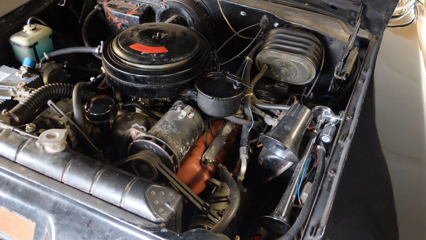

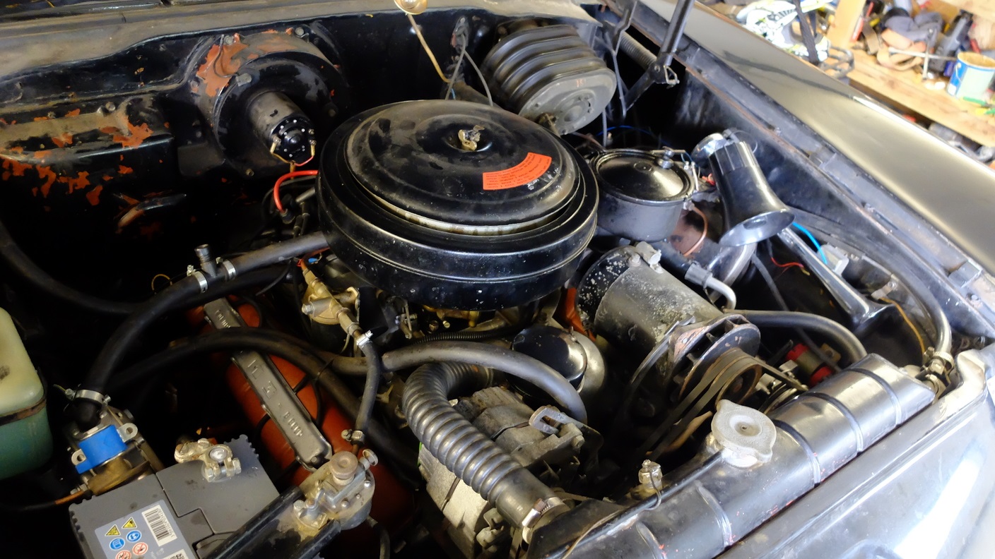

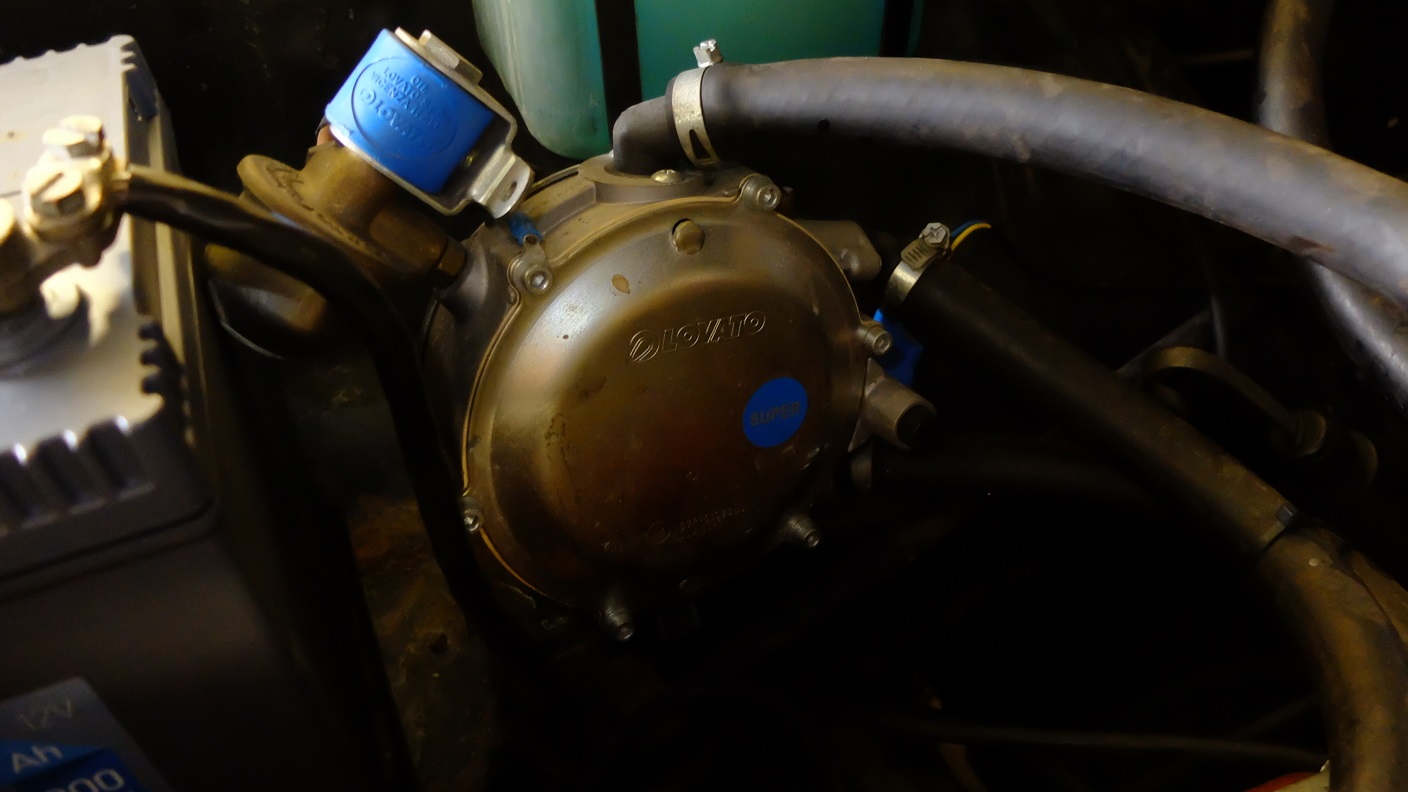

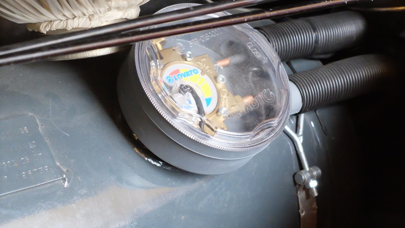

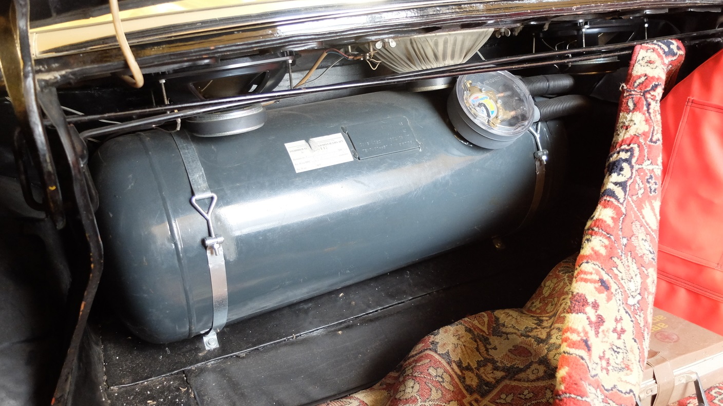

Viimane mure koht on peale ehitatud gaasisüsteem, mis hakkas järsku streikima. Plaan on see muidugi maha võtta, kui auto täiesti originaalseisu viia. Hetkel aga, kui ta peal on, kasutaks. Juhe süütepoolist jagajasse oli ära habrastunud ja üks hetk ei andnud enam ühendust. Peale juhtme vahetust ei tööta ka enam gaasiseade. Kas keegi teab neist imeasjust, on neil mingid kaitsed peal?
Igasugune hüva nõu on teretulnud!
Täpsustan veel, et kõik see jama gaasiseadmega juhtus sõidu ajal.
Auto oli 15 aastat seisnud ja väidetavalt tegid koid seal vahepeal tööd.

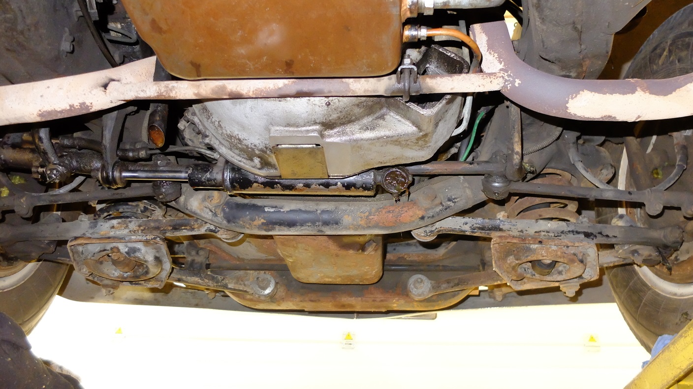

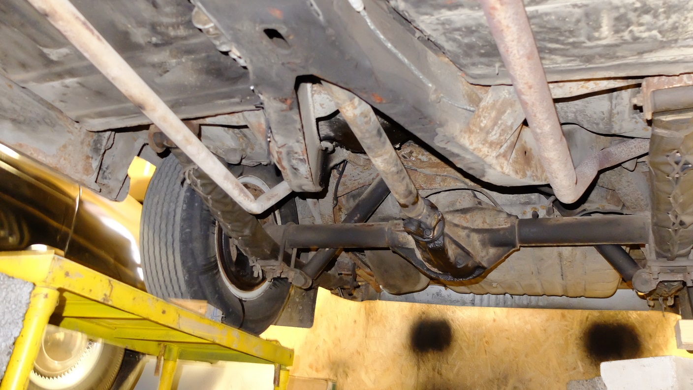

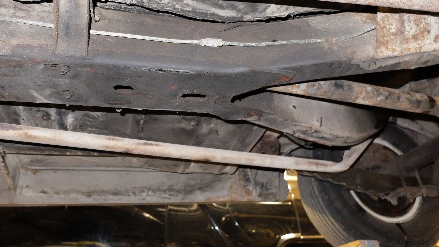

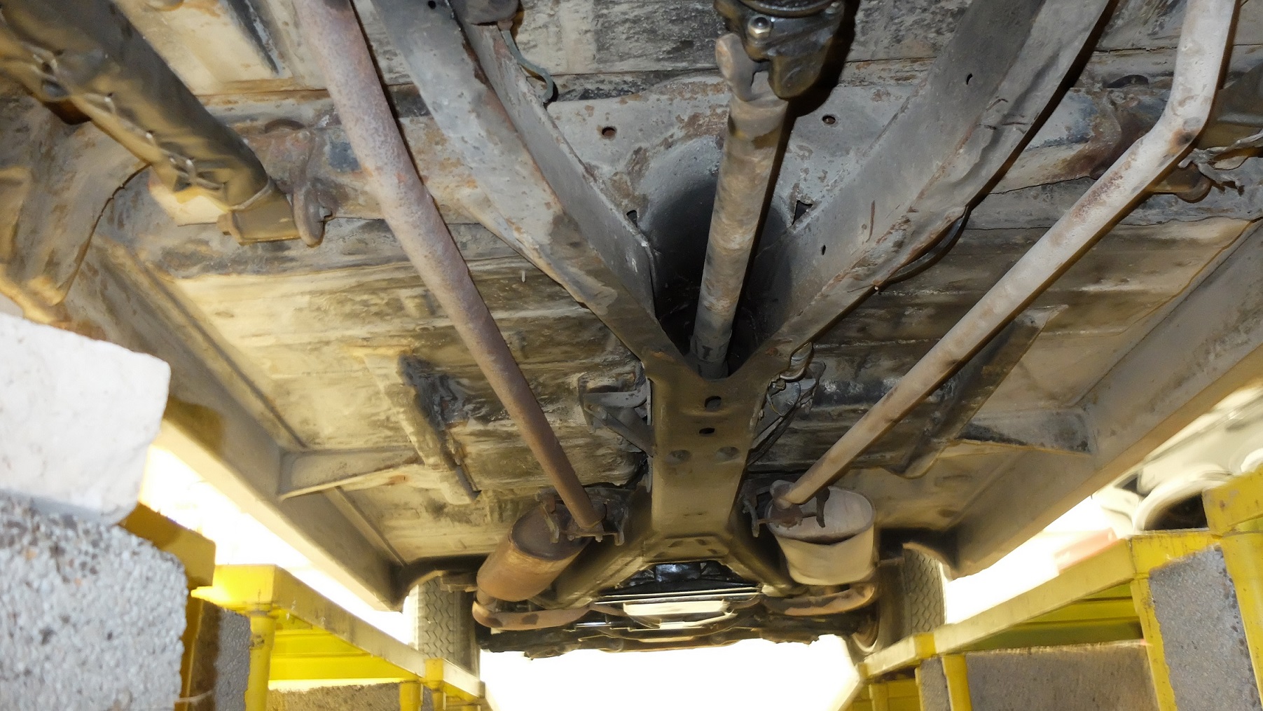

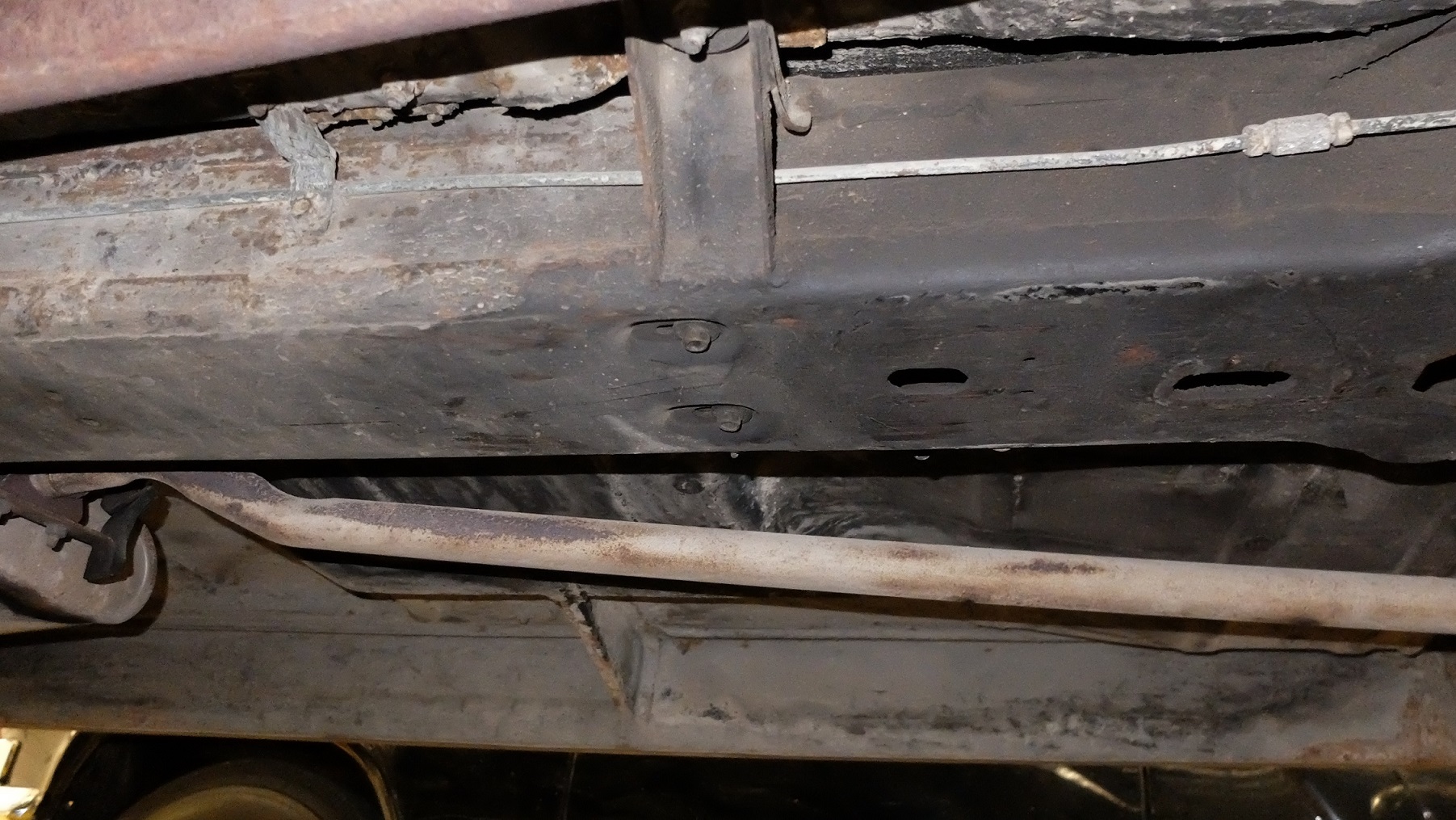

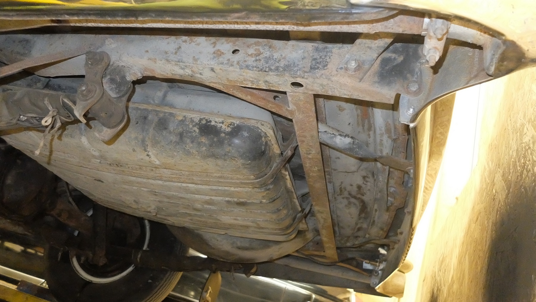

Isand kopraonul on vähe kummaline soov. Tahaks alusvankrist(raamist) saada rohkem fotosid,seda mitte selleks,et targutada,kui kehvasti asi säilinud on.
RE: Živkovi Tšaika -
sven1 - 25-10-2016
(25-10-2016, 18:00 PM)kopraonu Kirjutas: Isand kopraonul on vähe kummaline soov. Tahaks alusvankrist(raamist) saada rohkem fotosid,seda mitte selleks,et targutada,kui kehvasti asi säilinud on.
Äkki täpsustate mida pildistada, siis oskaks ka paremini pilti seada.
kopraonu - 25-10-2016

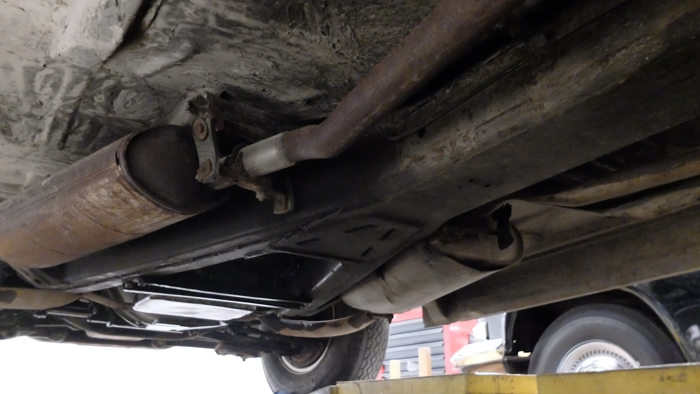

Talade liitekohad ees ja taga. Tagumise osa pilt on olemas aga ehk siis saaks eest ka samasuguse.
Parima pildi saab siis kui kunagi peaks plaan olema kere maha tõsta raamilt. Aga usun,et seda ei tule lähi aastatel.

Mis tähendab hakkas streikima ? Sm. lehvitavad kapoti all punaseid plagusid vä ? Mis ta siis teeb?
Gaas tahab
väga head sädet, kui jagajat näppisid, siis vaata asjad seal üle. Kui kapoti all seltsimehed siblinud siis vaata ka gaasireduktori vaakum voolikud üle. Kui gaas/bens lülitit näpid siis kas gaasi klapp kapoti all klõpsu teeb? Ma alustaks sealt.
A muidu väga bueno komplekt. Ma jätaks gaasi peale, kui ta seal juba on. See suht lollikindel sisteem, las olla.

Tsitaat:Täpsustan veel, et kõik see jama gaasiseadmega juhtus sõidu ajal.
Ega ometi gaasiseade meie niiskes-külmas ära külmunud? Hiljem oled proovinud?

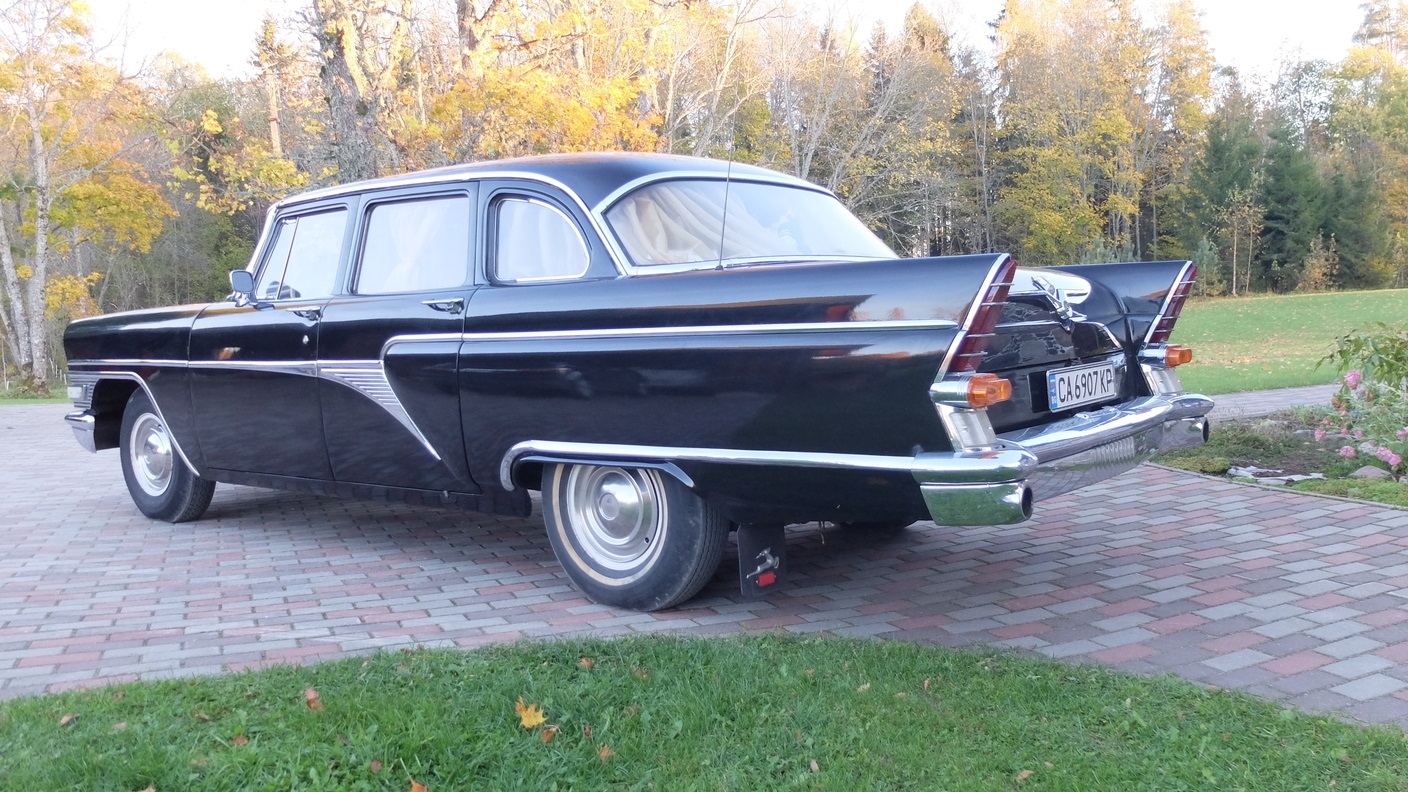

(25-10-2016, 19:56 PM)stihl Kirjutas: See gaasiseade on selle asja juures kõige väiksem probleem - prügiksti viskamise eest saad hinda vaadata siit.
Pigem, tuleks sellise auto puhul endale sügavalt sisse vaadata ja mõelda, kas see 15000€ kroomi taastamise eest ikka on taskust kohe võtta või ei ole.
Värv ja sisu on poogen, see tehakse odavalt kohapeal ära.
Tehnika samuti.
Aga kroomi taastamine võib olla kallim kui auto ise!
Aga kui teraselt pilte vaadata nii eest ja tagant, siis kas ei tundu, et kroomiga oleks kõik korras. Taga rataste juures all ääres liistud (domiki) on ainukesed, mis ma välja hetkel vahetan, kuna on natukene mõlgitud. Need mul juba olemas ka. Värv kannatab ka kriitikat. Mõned kriimud on ja see auk kus lipuvarras käib on kannatada saanud. Kaasas oli ka Bulgaaria lipp riigi vapiga.

(25-10-2016, 20:09 PM)aavu Kirjutas: Tsitaat:Täpsustan veel, et kõik see jama gaasiseadmega juhtus sõidu ajal.
Gaasiseade andis otsad sooja ilmaga sõites maanteel ühtlasel kiirusel kui kõrgepinge juhe töölepingu lõpetas. Lõi gaasihaisu üles. Alul kohe seda ei tuvastanud (pime oli), hiljem valges hommikul viga kohe leitud. Ja jälle hea vanasõna varnast, et hommik on õhtust targem. Paigaldatud on elektriline bensiinipump ja armatuuri all on lüliti, mis siis vahetab gaasi ja bensu vahel. Varem sai pandud bensuga tööle ja siis ümberlülitatud, aga nüüd käib niikaua kuni karburaatoris kütust on. Gaasi peale ei anna. Mingi klõps ja susin käib seal gaasimasinas ümberlülituse korral ja siis on kõik.

(25-10-2016, 19:17 PM)kopraonu Kirjutas: Talade liitekohad ees ja taga. Tagumise osa pilt on olemas aga ehk siis saaks eest ka samasuguse.
Käisin nüüd õhtul pool üheksa auto all ringi roomamas. Naine juba arvas, et nüüd veedan terve õhtu uue kullakesega.
Aga pildid:

A võib-olla peab vahepeal tankima ? Kindel, et gaasi on ?
Gaasi klapp on enne reduktorit, ilmselt see on see mis klõpsu teeb, pane käsi peale ja veendu selles. Või tõmbad juhtme klapi peal lahti, käib klõps kui süüde sees.
A muidu kõlab nagu olex paak tühi.
