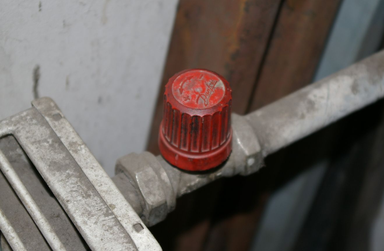

Seinas on paar radikat, ei ole igivanad, aga kõik on külmad. Samas, neist läeb mööda kuuma vee toru (mis ise ka soe) ja toru ja radika vahel on selline kraan:
![[Pilt: kraan_1.jpg]](https://www.upload.ee/thumb/6394738/kraan_1.jpg)

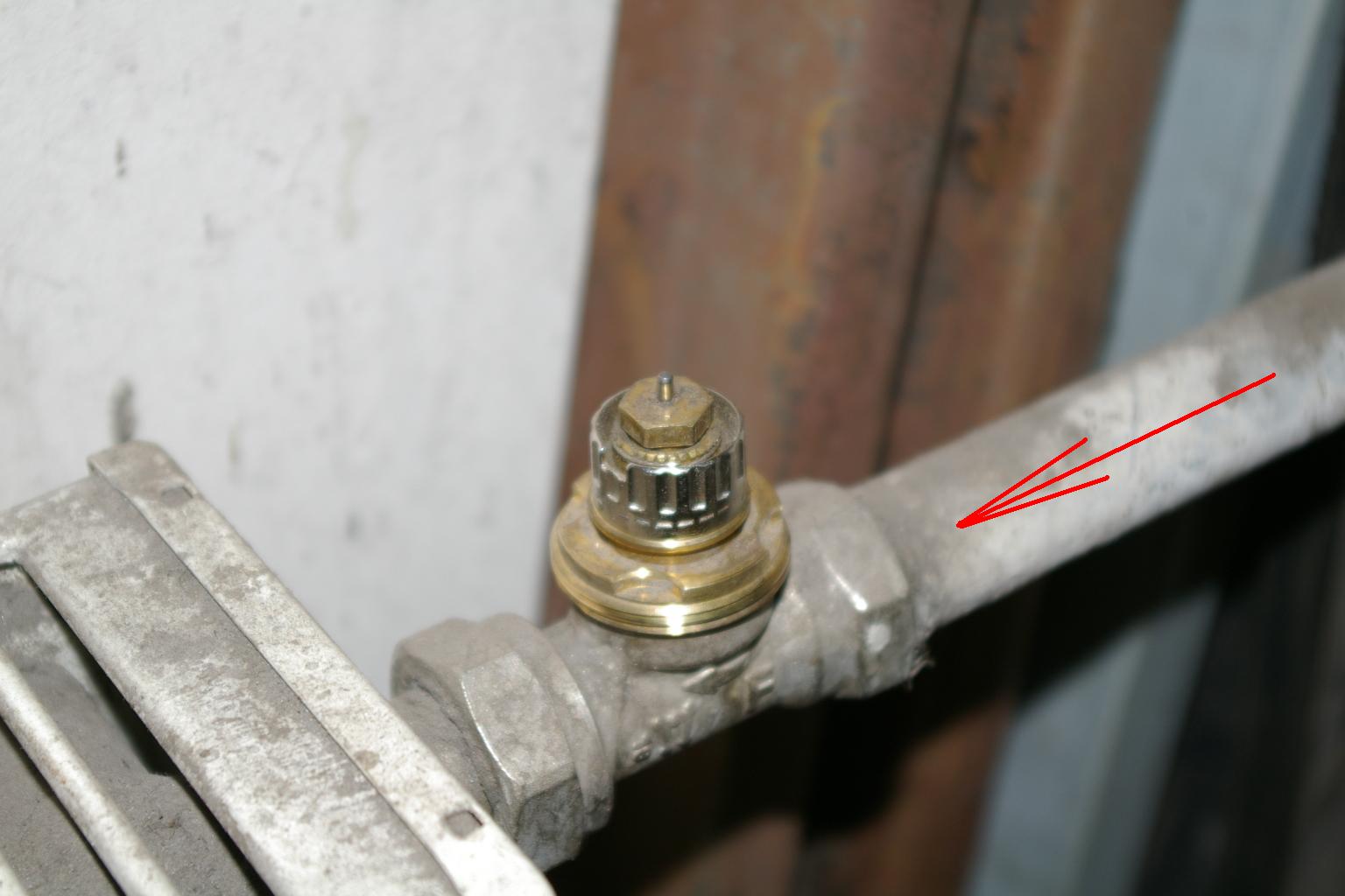

Selle punase kaane keerad ära ja all on mingi küberneetika:
![[Pilt: kraan_2.JPG]](https://www.upload.ee/thumb/6394739/kraan_2.JPG)

Selleks see kraan seal on, et seda keerata. Kui ei taha ,et kütab keerad kinni.

See paistab olema termopea. Kui keerad selle nupu ära siis on see termopea nagu nii täitsa lahti ja vesi peaks läbi käima igal juhul. Kas radikast väljamineval on enam vähem samasugune asi vahel ?

Kui on täpselt sama siis keera mõlmad nupud lahti ja vaata mis ta teeb. Osad jublakad mis all on on pealt nagu mutriga mille keerad ära ja sees on kuuskant võtmele koht. Seda nuppu keerad ka välja poole.
Kui termopead otsas pole ja selle punase nupu ära võtad siis on klapp avatud 100% ehk soe läheb ilusti läbi

See peenike pulk peaks sisse välja käima, suht tavaline on et jääb kinnises asendis kinni, vaja koputada natuke.

See hõbedane osa tõmba üles ja keera seda küberneetikat.

Kõige tähtsam on kontrolida, kas radiaator on 100% täidetud veega? Õhu eraldamisest tasukski alustada. Mõttekas on kontrollida ka kraanide ja ventiilide lahti olekut. Ülemise toru peal on termoventiil aga ilma termopeata. See punane kork on lihtsalt kinni-lahti keeramiseks, sulgeseadmena seda kasutada ei saa, sest plastik ei pruugi anda sellist momenti, et ventiil täitsa kinni läheks ja ka jääks. Termoventiili peal on veel eelseade, see hõbedaselt läikiv sakiline asjandus. Kui eelseade on mingis muus kui 100% asendis, siis ei aita ka punase korgi ära keeramine ega kopsimine, et 100% läbi voolaks. Eelseade muutmine võib aga mingist teisest radikast läbi voolava vee hulka muuta, seega tasuks see samasse asendisse jätta või tagasi panna. Seda väikest läikivat pulgakest võiks ka proovida vajutada, et kas läheb sissepoole ja tõuseb ise üles tagasi.

Mul kogemusi küllaga kui klient on helistanud sügisel(kütteperioodi algus) et radikas ei tööta, siis enamus korrad on juba ette teada et termostaadi pulk on alla asendisse kinni jäänud ja kohapeal kulub umbes 5 sekundit et tööle saada, esimene kord läks muidugi kauem et aru saada mis viga. Koputada õrnalt või siis näpitsatega suruda alla/tõmmata üles ja vesi voolab jälle. Tavaline plastmass kork ongi selle jaoks et saaks korralikult sulgeda kraani, kui on termostaadiga kraan peal, siis sellega täielikult ei sulge. Vähemalt oli nii UK-s.

Ongi ilmselt alla kinni jäänud. Tagusin nii õrnalt kui pisut tugevamini erinevates suundades haamriga.
Ei midagi. See pisike tila seal käib ikka vabalt üles alla - tõmbamine (näpuga isegi liigub!) ei aita, kuna ta pole klapiga ühenduses.

Eile õhtul, kui kõik koju läinud, koputasin pisut veel. Just ülevalt alla kraaniotsa pihta. Lahti tuli, rsk.
Kohe oli tunda, kuidas radikas tuntavalt soojenema hakkas ja radika ribidevahelise tolmu lõhna oli tunda.
