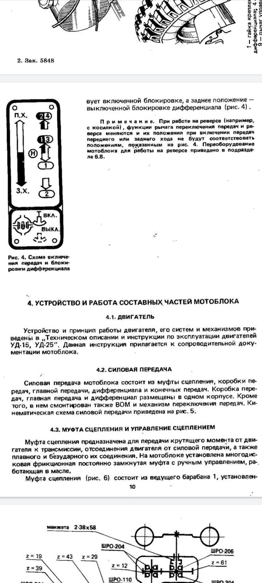

muska71 - 14-04-2022
Sai ka omale sarvik mtz05 koju taritud.See ost sai tehtud põrsas kotis
,käimakast õnneks korras,sidur suht kulunud ja mis seis mootoriga on pole halli aimugi ja ei paku ka huvi.Täna tegelesin pool päeva südame siidramisega,jupid valmis treitud ja ootavad kokku ladumist,kulu materjalile vast 10-15 rutsi.Sidurit müüakse ka eestis?Või tellida lõunanaabritelt?Teab keegi kui palju käigukasti õli läheb?Käigud mis kang mida teeb?Olen kunagi lapsepõlves sellega pranglis sõitnud 80-ndatel,aga ei mäleta sellest midagi

ronny25 - 15-04-2022
Õli läheb kasti ja reduktoritesse kokku 3,5 liitrit.

muska71 - 15-04-2022
(15-04-2022, 08:35 AM)ronny25 Kirjutas: Õli läheb kasti ja reduktoritesse kokku 3,5 liitrit.
Tänan,kirillitsas googeldades jõudsin ka manuaalini ja sama info juurde,aga kas ma ei mõika vene keelt niipalju või ei oska leida,aga külgülekandes õlikogus?Või valgub käigukastist ise vajalik kogus õli külgülekandesse?Manuaal andis mootoriõli,käigukastiõli,õhufiltri ja veel midagi imeväike kogus 0,005L kuhugi.
Kui nüüd teemat lugeda siis kasutatakse käigukastis erinevaid õlisi,kes transmisioon ja kes mootoriõli,kuna õli tuleb poodi ostma minna siis mis võiks olla mõistlikum kas käigukasti või mootoriõli?Kui lumine talv nagu see aasta siis talvelseisab,aga lund pole siis saab ka talvel tegevust leida äkki.
