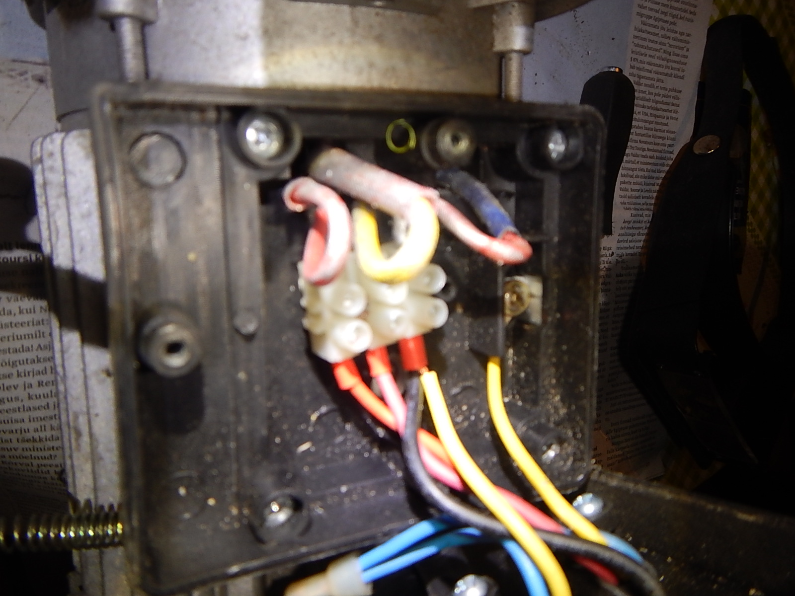

75 3 juhet motorisse
76 4 juhet pulti
77 musta karbi sisu

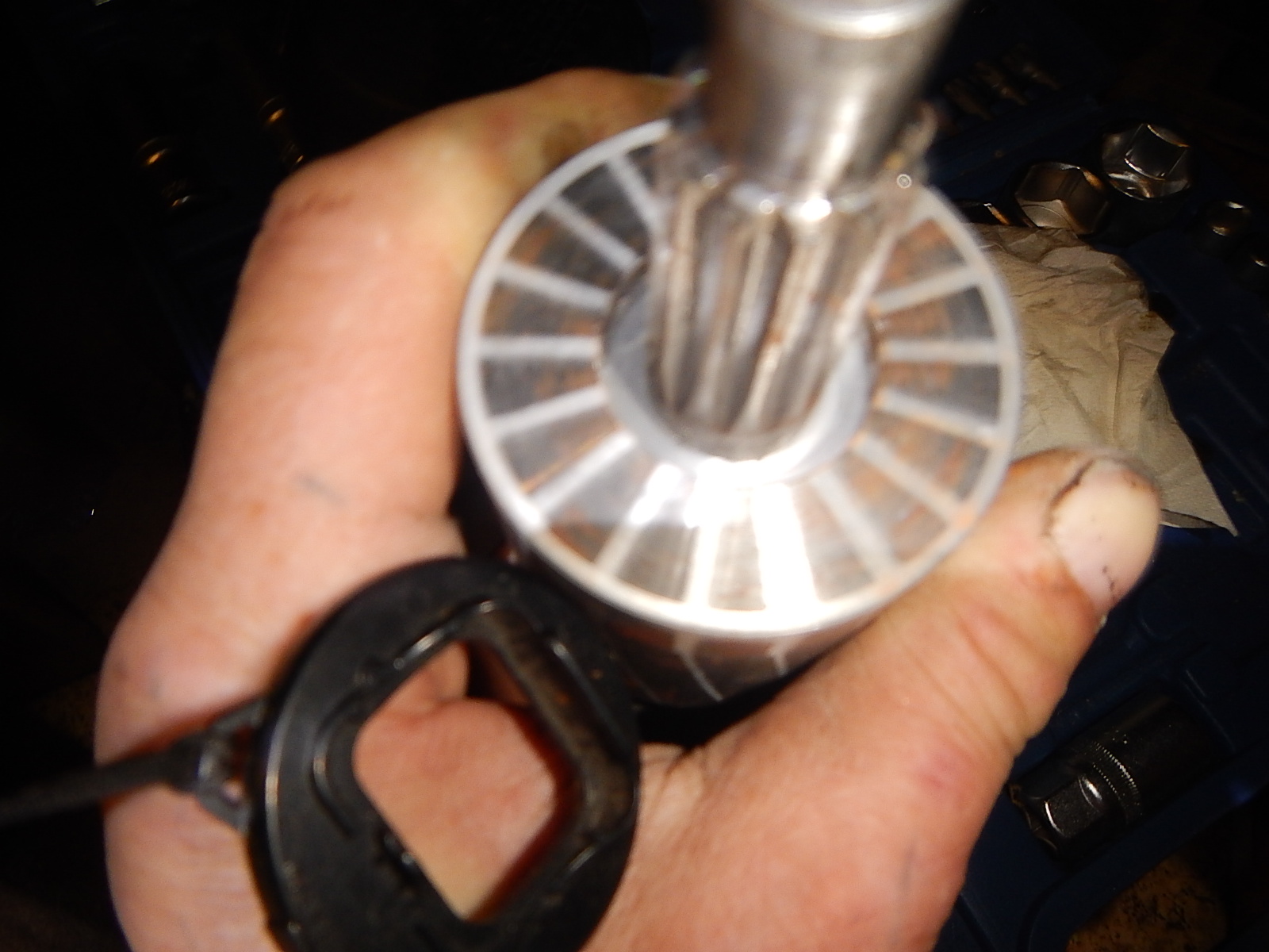

78 ankru võll

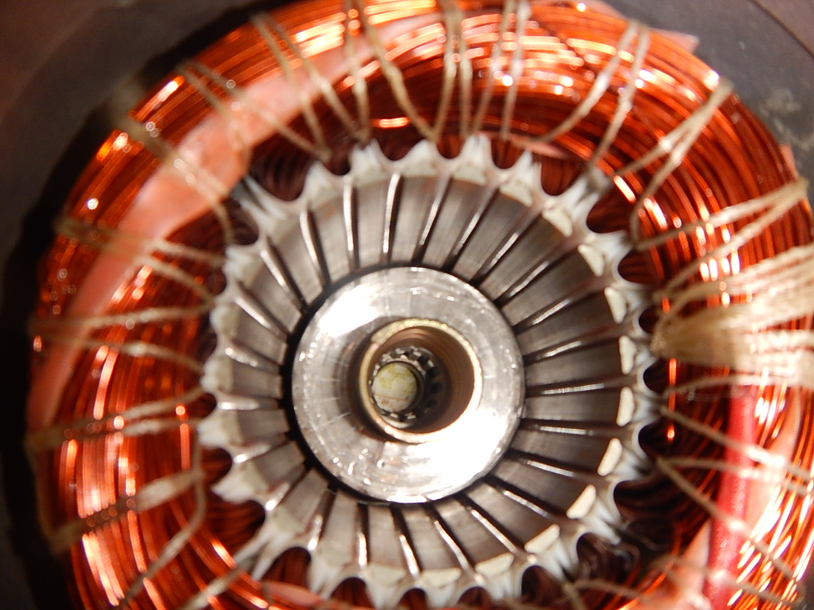

79 vaade mähistesse kui teine piduri poolne mootorikaas veel küljes

84 ankruvõll piduripoolt

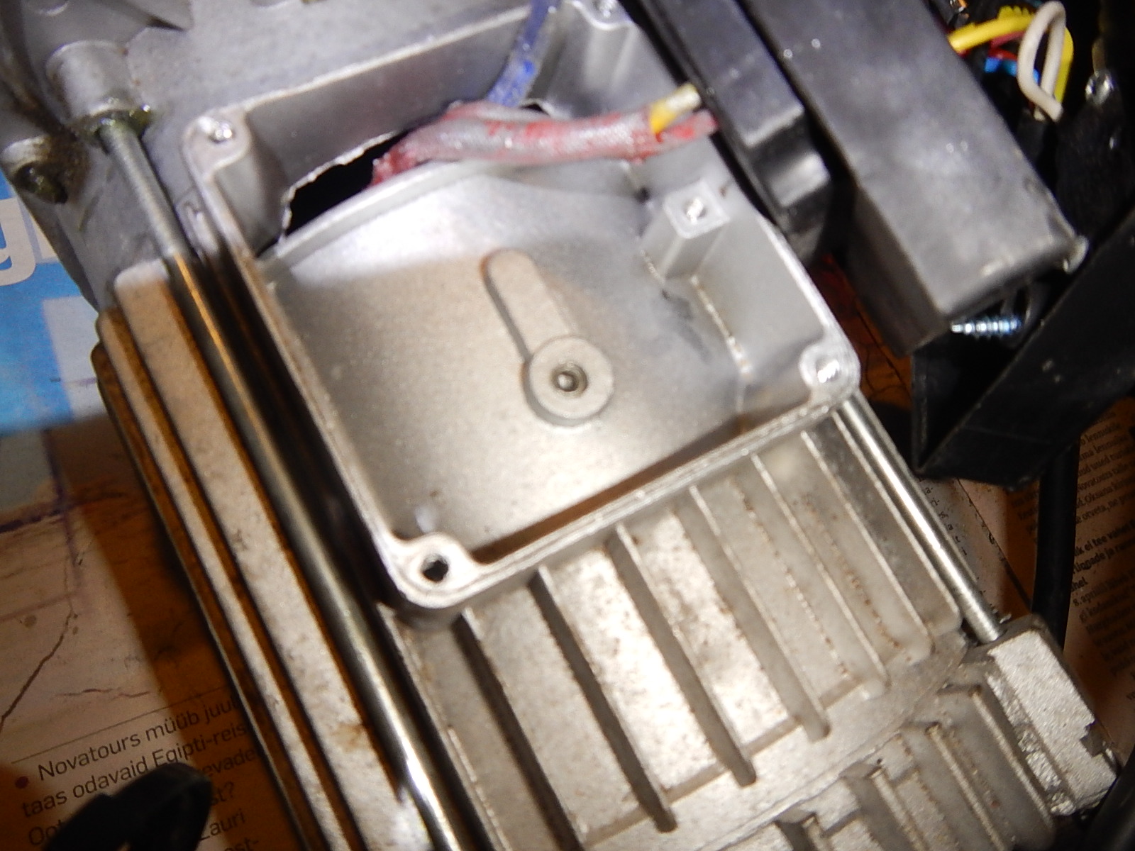

86 mähistesse minevad juhtmed kaane alt vaates
87 piduripoolne kaas väljast

tõepoolest kontakte kusagil sees pole ja klahvlüliti kannatab edukalt 1 kw ära.pidur töötab ankruvõlilt mingit moodi elektromagnet ja kui lihtsalt plõgiseb siis järelikult mähistesse vool ju jookseb,aga miks mootor ei käivitu siis?sääl mustas karbis ainult lõpulüliti ja seda ei kasuta enam.need prigud millele tähelepanu juhiti tuleb silikooniga tihendada kuna niiskus siseneb ja kui telfer pennidel rippus terastorul siis toru katsudes suristas pisut.
