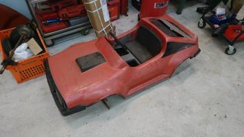

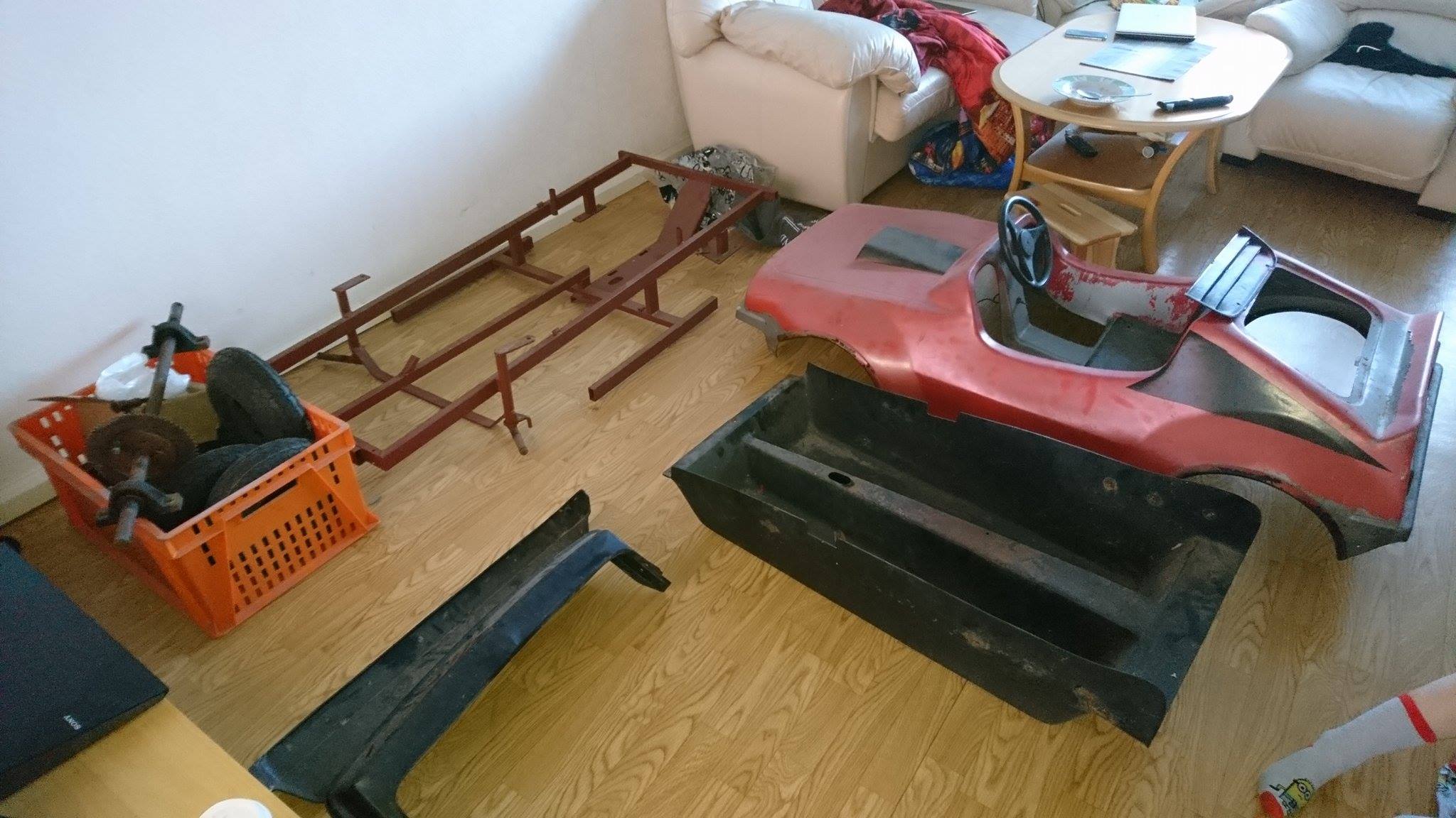

Tere.
Kuna leidsin poisile ühe omapärase pisiauto siis sai ta koju veetud. Vanamootor on pealt läinud ja peab hakkama mötlema miskit teist lahendust välja. Sooviks oli kutil see, et saab tuled(peab laadima) ja et oleks tagurpidikäik ka(miski kastiga mootor?) ning vötmest käivitus. Ehk siis aku tuleb peale igaljuhul kuna hilisem välimus vajab samuti voolu.

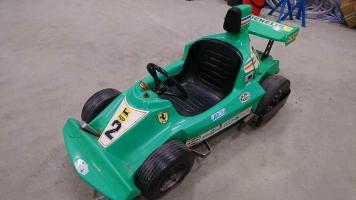

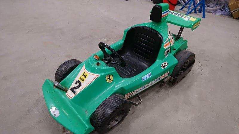

Seekord tahakski et oleks tossu ja müra.  Tal on oma pedaaliHEMI millest ta on välja kasvanud ja 92a lõpetanud lõbustuspargi varadest soetatud müntidega sõitev elektrivormel.
