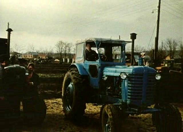

RE: Aknatihend MTZ 5 - kopraonu - 05-02-2017
Liim unusta ära. Kõige rohkem võiks tarbida aknendele mõeldud hermeetikud ja seda klaasi jaoks.
Kuna antud esiklaas koos(katkise) tihendiga käib eest lahti sama analoogiaga nagu ZIL 157/GAZ 51-el.
