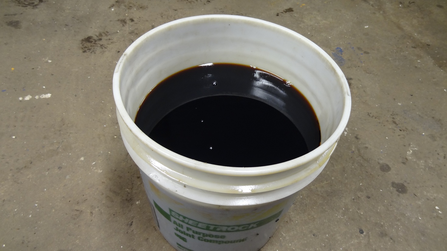

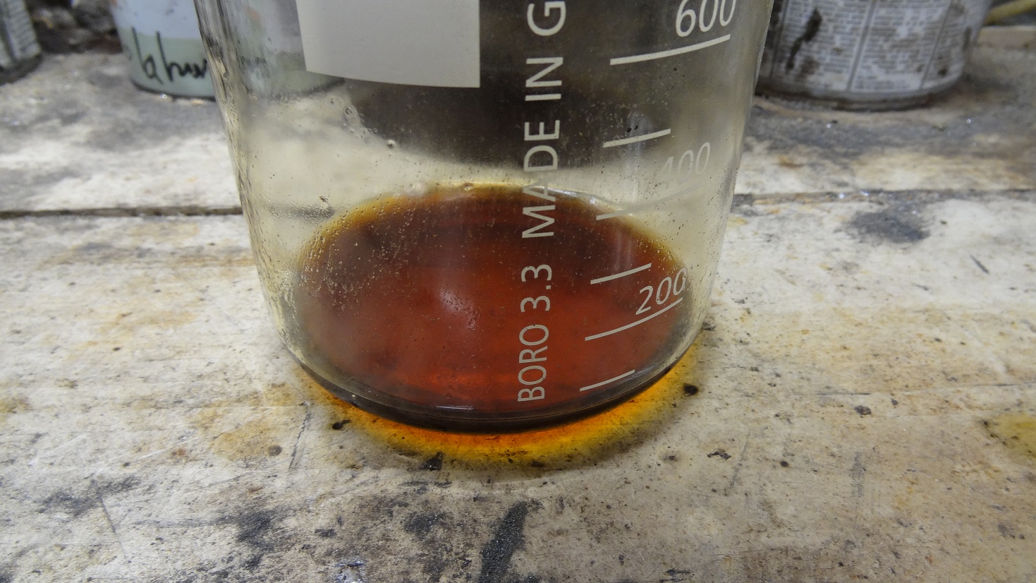

Nagu näha siis kogemusi seinast seina.. aga ma kardan et see pruun ollus küll kunagi punane ei olnud st. ei saa võtta kui punase ahjukütte pähe seega jätan selle loomkatsed kellegile teisele teha. Muidu polekski hullu kui mootor või traktor sent surmale võlgu oleks, kallaks ja tallaks aga kuna mu vana RMK raud on end ilusti üleval pidanud st. pole käivitamisega mingeid probleeme ja ei suitse siis oleks ka patt talle sellist tundmatud rüübet sisse kallata. Teada on et see peaks ca 5-10 aasta vanune kütteõli olema. Ta on mulgi pool aastat vaatides seisnud lihtsalt nüüd vajadus oma metsas hooldusraiet teha enne kui maapind väga pudiks läheb, veab välja pikalt haaratsiga ja russi kone võtab ikka omajagu aga kui ikka oht pumpa ja pihusteid kahjustada siis jääb kokteilide tegemine ära (Loe : ei viitsi vahetada/parandada
Küsiti põlemise kohta - põleb väga hästi, ise kasutan seda saepuruga segatuna garaaziahjude süütamiseks, väga muretu- viskad tiku ja läheb!
Üldiselt kuna ta mul seal vaatides seistes leiba ei küsi siis jääb see kütteõli vist metallisulatus ahju põletile, kui selle kunagi valmis meisterdab.
pilte peategelasest :

süsikas - 18-02-2017
See ahjukütus on valatud masuuditünni ja sealt see värv ja mitte diislikütusele omane lõhn.
