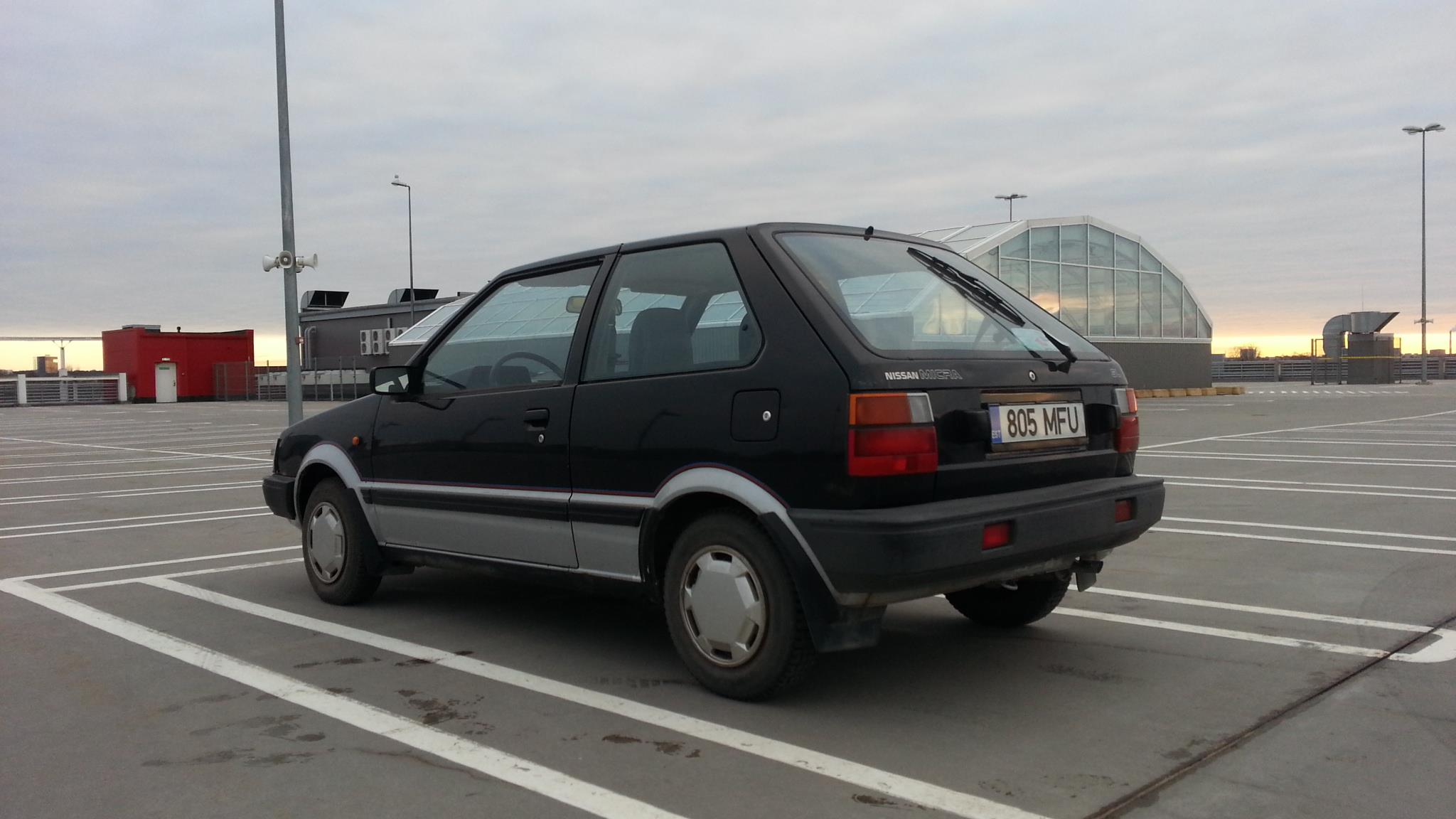

Sain eelmise aastanumbri sees sellise väikese Jaapani pisiauto omanikuks nagu seda on Nissan Micra. Sai ta soetatud osalt ka tänu sellele, et jälgides ksf. DevilDeville väikeste Jaapani autode edenemist hakkasid ka ennast paeluma tõusva päikese maa autod.
Tegu on esimese generatsiooni (K10) Micraga, aastast 1986, pärineb ta Rootsist. Oma vanuse kohta on suhteliselt heas korras, kuid töid leidub.
Teen ka oma otsa lahti piltidega autost:
Auto ise, värv ja värviskeem on originaal. Värv on küll pisut kulunud ja peal on ka mitmel pool ajutisi värviparandusi.
Jõuallikaks on Nissani 1.0 liitrine bensiinimootor, koodiga MA10S,  mis arendab võimsust 37 kW. Mootor on küll pisut elu näinud ning olnud eelmiste omanike poolt hooldamata ja vajab pisut kohendamist, aga toimetab hästi.
Salong on autol korralik ja puhas, on plaan ka lisada ajastukohane autoraadio.
Murekohtadest on kere, mida on roosteuss pisut purenud ja mootor, mis on paremaid päevi näinud.

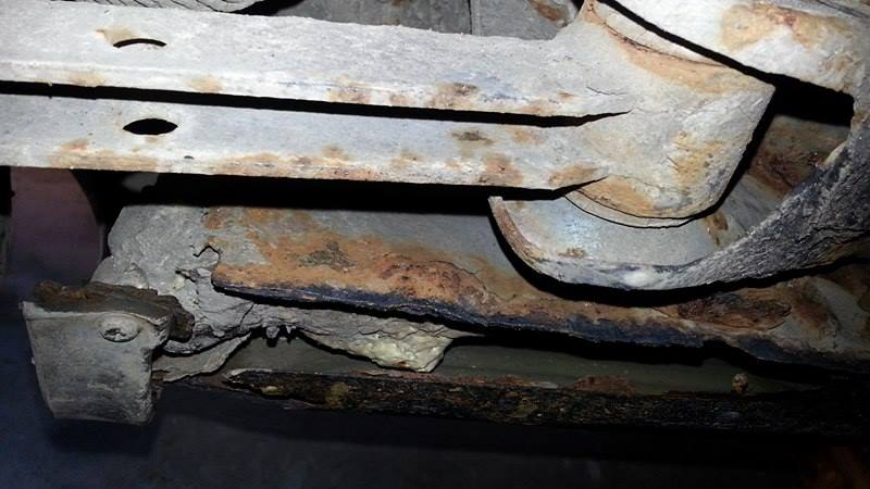

Ehitusvahuga täidetud kohad tuleb avada võimalikult ruttu, see on hügroskoopne ja hävitab enda ümbert kogu terase vast 10x kiiremini kui muidu. Ma olen ühe auto, mis pealt oli super maha kandnud, kuna keegi oli ilmselt salongi imbuvat vett sellega takistada püüdnud. Põhja, esiklaasi, mootori ja salongi vahelises osas ei olnud peale vahu sisuliselt mitte midagi alles.

(14-04-2017, 22:40 PM)Marko Kirjutas:  Ehitusvahuga täidetud kohad tuleb avada võimalikult ruttu, see on hügroskoopne ja hävitab enda ümbert kogu terase vast 10x kiiremini kui muidu. Ma olen ühe auto, mis pealt oli super maha kandnud, kuna keegi oli ilmselt salongi imbuvat vett sellega takistada püüdnud. Põhja, esiklaasi, mootori ja salongi vahelises osas ei olnud peale vahu sisuliselt mitte midagi alles.
Ehitusvahuga kohad on õnneks vaid kahes kohas, mõlemad on tagumistes karpides ning kergesti kättesaadavad, ilmselt oleks mõistlik see kõik sealt välja nokkida.
