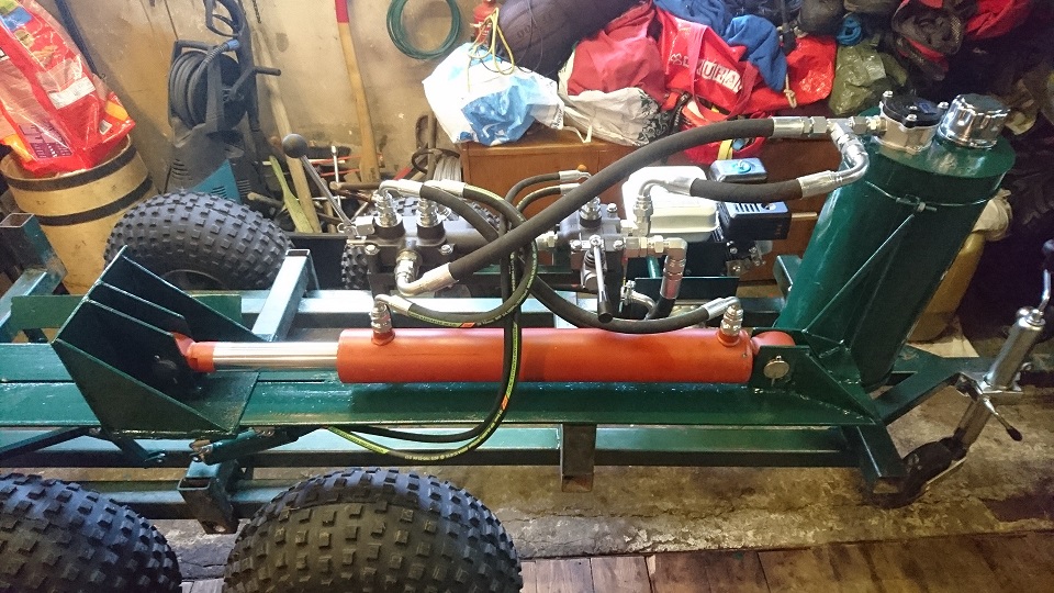

Tere targemad! Lühidalt - oli ammu mõte ennast harida ja nö. "learning by doing" stiilis ehitada puulõhkuja, mis ATV järelkärule mahuks ja oleks bensiinimootoriga. Netis ja YoutoBe 's ideede puudust juba ei tule, küll aga ei ole need jus kõige täpsemini kirjeldatud ja detailidesse lahti seletatud ja kui ongi, siis mingis USA mõõdustikus, mis võtab juba keskendumise mujale. Põhimõtteliselt sai ta nüüd valmis, aga vot ei tööta

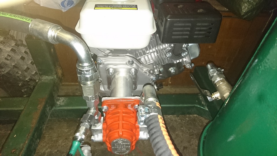

Esialgu tahtsin käima panna ta vana classic muruniiduki mootoriga (vedeles niisama) ja sain aru et see ei toimi, nüüd proovisin suurema 6,5hp mootoriga ja ikka ei toimi. Mootor veab ennast küll ääriveeri kuidagi käima, aga kui peasilindrit liigutan, siis vaevaliselt liigub ja mootor sureb ära. Ma siis mõtlesin, et võtan tagasivoolu filtri vahelt ära, võtan kiilu üles/alla silindri jagaja vahelt ära ja jätan ainult peasilindri ning selle jagaja - ei tööta, sureb ära, isegi tühi silinder ei liigu edasi-tagasi.
Ma siin mõtlen, et 6,5hp peaks ikka nii palju jaksama, et silinder ikka liiguks, sest kui õli sees ei olnud, siis käega tõmmates sain ikka tsükli tehtud ja kui ma ajan pumpa akudrelliga ringi, siis ka silinder teeb oma töötsükli ära, küll väga aeglaselt, aga kindlalt.
Pump on Hyrdosila Master series 32 (NS32M-3), mootor 6,5 hp, jagaja 80l/min, voolikud 3/4 tolli ja jagajast silindrisse 1/2 tolli, peasilinder käiguga 500, säär 50 ja silinder ise 90. Kiilu reg silinder 40mm ja säär 90mm käik 100mm, jagajast väiksesse silindrisse läheb 3/8 tolli voolikud ja ühendused. Jagajad on ühendatud nii, et kõigepealt käib õli läbi kiilu silindri ja seal on nö "power beyond" süsteemiga viidud peasilindri jagajasse.
igatahes kui keegi oskab öelda, kas antud juhul piisab sellest, et panna suurem mootor nt 13-15hp, siis oleks ok ja teeks ära ning asi töötaks. Aga mul on kahtlane tunne, et ka see ei aita (sest 6,5 hp peaks seda vähemalt tühjalt ilusti liigutama). Või kui panna väiksem pump, aga samas analoogsed masinad töötavad ka analoogsete pumpadega. Kas võib olla, et voolikud on liiga jämedad/peenikesed? Survest ma ei tea midagi, aga ka selle manomeetri saab vahele panna kui sellest abi oleks. Kas võib olla ehk on jagaja/jagajad vigased, häälestamata ? Igasugune abi on teretulnud!
Proovin mõne pildi ka siia panna kui sellest oleks abi.

Muruniitja mootor- viimaks see vajab hooratast, kuna terasid vunki hoidmas enam pole. Ja 10 pumbast peaks maa ja ilm olema- saab korralikult pöörded üles, kus juba ragistamiseks pöördemomenti rohkem. Või on jagaja selline, kus "sundlangetamist " pole. Vaheta silindril voolikuotsad omavahel ja proovi. Kui nüüd toimib, siis tagasiliikumine teha vedrudega. Mis küll vähendab veidi kasulikku tööd. Voolikujämedused nii aegluup asja juures küll ei mõju. Mootori ja pumba pöörlemissuunad ühtivad?

kas survet ikka on?töötava pumbaga lase voolikliited kergelt lahti ja surve olemas siis peaks ju purskama.10 pump liigutaks küll jah selle mootoriga.

Sellel mootoril eraldi hooratast vaja pole. Toimib kenasti ilma, nagu enamus horisontaalse väntvõlliga statsionaarmootorid ikka.
Küll aga ei sobi NZ32 pump otse selle mootori otsa. Seda kahel põhjusel.
Esiteks, see küll natuke vaieldav, aga üldiselt ikkagi levinud arusaam, et selle mootori aretatavad umbes 3000 pööret on antud pumba jaoks natuke liig. Ka NZ10 jaoks natuke liig. Lihtsalt kulub ruttu, muud midagi. Näiteks 1500rpm elektrimootor oleks OK.
Teiseks, väike arvutus näitab, et see pump toodab 3000 rpm juures 96 liitrit minutis!!! Ja siin peitub ka peamine probleem. Sellise koguse õli läbi surumiseks on vaja juba ilmatuma suuri voolikuid-jagajaid. Seejuures 30 bar surve jaoks on vaja arvutuslikult 4,8kW võimsust. Mu puulõhkujal on umbes 20-30bar juures tühjalt liikumise surve. Vintskemad puud lõhenevad aga alles kusagil 100-150 bar juures. Ja selleks oleks antud pumbaga vaja juba 24kW mootorit (32 HP!!).
Nz10 pumbaga oleks 3000rpm juures 100bar aretamiseks vaja 5kW. Tõenäoliselt osa puid saaks juba selle mootoriga lõhutud, osa mitte.
Parim variant oleks osta spetsiaalne puulõhkuja pump. Need on mõeldud kuni 3600rpm ning omavad kahte kiirust. Rõhu kasvades lülituvad automaatselt üle madalamale kiirusele. Tänu sellele on tagatud kiire liikumine tühjalt ning palju jõudu (aga aeglane liikumine) kui puu vahel. Siis kannataks ehk 6,5hp mootoriga täitsa midagi ära teha.

Palju hüdrosilindri kolvi läbimõõt on muidu? Sellest oleneb see, mitu tonni millise surve juures ta surub. Mu masinal on 100mm kolb ja enamus kangemaid puid lõhenevad kusagil 100bar juures. Ehk umbes 8 tonni lükkejõudu. Väga harva kui on rohkem vaja. Kui on näiteks 80mm kolbiga silinder, siis on 8 tonni saavutamiseks vaja aga juba 160bar rõhku, kuna teatavasti pindala (ja jõud on just nimelt pindala ja rõhu korrutis) väheneb ruutsõltuvuses diameetrist.

Pildi järgi raske hinnata, aga kas "silinder ise 90" tähendab siis ikka silindri sisemõõtu, mitte välismõõtu?

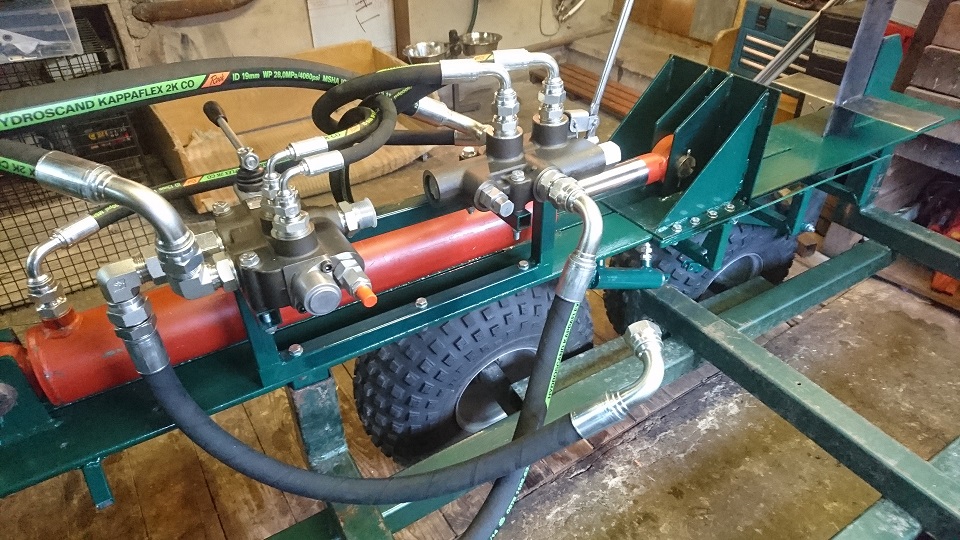

Mul neljaharuline kirves, mis liigub hüdroga üles-alla. Just nagu teemaalgataja piltidel. Mul küll pandud horisontaalsed terad vertikaalsest 1-2 cm taha poole, ehk enamus juhtudel läheb puu kõigepealt pooleks ära ja alles siis jõuab horisontaalsete teradeni. Aga on ka selliseid kände mis end sinna korralikult ümber sõlme keeravad enne kui lõhenema hakkavad ja sel juhul on seda jõudu vaja.

See 90 mm on väline mõõt. Kuna ei ostnud seda ise, siis ei te ka max lubatud rõhku ega sise diameetrit. Aga ilmselt siis tegu minimaalselt 80mm, kuna sein ikka vast 5mm või vähem.

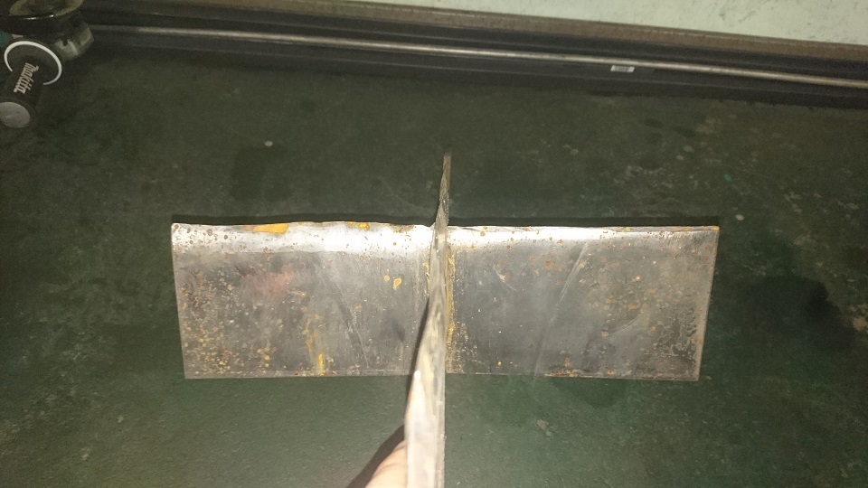

Vahepeal sain siis nokitseda uue sidurikoja ja pumba-mootori ühenduse kallal, panin ka manomeetri. 10-se pumbaga 3000rpm ja 80 bari juures lõhkus täitsa normaalselt esimese partii pakke, kuni oksakohad mu standard tööriistapoe metallist 6mm kiilu kõveraks lükkasid.
Siit küsimus, kas keegi oskab soovitada metallitöökoda, kes teeks võimalusel mingist tugevamast (Hardox või boormetall või mõni muu tööriistametall) 6mm paksusest lehtmetallist uue kiilu. St kas kellelgi on olnud sama mure ja kuidas/kus saanud lahenduse?
Igasugune abi teretulnud!

(28-11-2017, 19:53 PM)Rraivo Kirjutas: Siit küsimus, kas keegi oskab soovitada metallitöökoda, kes teeks võimalusel mingist tugevamast (Hardox või boormetall või mõni muu tööriistametall) 6mm paksusest lehtmetallist uue kiilu. St kas kellelgi on olnud sama mure ja kuidas/kus saanud lahenduse?
seev6 mm nats vähe pole vä?mul rist mille materjali paksus 10-15 silma järgi,espakist soetatud.
