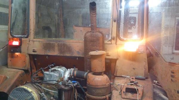

Hetkel on pooleli elektrisüsteemi tegemine, kuna vanast voolu otsimine läks väga tülikaks tundus lihtsam olema uus teha. Ühele T-25-le on juba tehtud uus elekter ei saa sinnagi olema see raske teha. Juhtmed tulevad hulga jämedamad kui orginaalis, ning lisaks saan hiljem mugavus seadmeid lisada. Hetkel on vaja elektrit niipalju, et oleks starterist käivitus, laadimine ning töötaks tuled. Eks nädalavahetusel saab jätkata elektritöid.

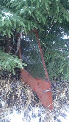

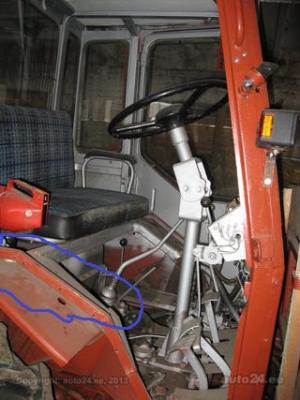

Küsimus: Kas keegi oskab öelda nende kahe vinkli pikkust, mis üle poritiiva kabiini esimest ja tagumist külge ühendavad? (Pildil ringiga märgitud, pilt illustreeriv) Hetkel nii, et kui tagumised rattad august läbi sõidavad, siis käib uks ka kohe lahti.

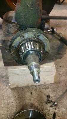

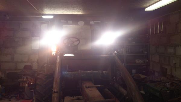

Nädalavahetusel sai tegeletud jälle masinaga. Nüüd tuled küljes ja kõik peale vasaku suuna ka töötavad. Vasakul veel juhtmestik puudu. Esimese suuna ja gabariidi kinnituseks sai kronstein tehtud, kuid probleeme tekkis selle kinnitamisega. Nimelt olid osad esiakent kinni hoidvad poldid ära murdunud ja osade kohtade pealt mutrid puudu. Võtsin siis akna eest ära ning keevitasin uued mutrid kuhu vaja, vanadel käisin keermed ka keermepuuriga üle. Esiaken uuesti ette ja sai ka tuled külge sobitatud. Laupäeva hommikul sai ka vasak esimene ratta rumm lahti võetud, kuna ratas vänderdas väga palju. Pesin laagrid puhtaks ning uue määrdega kokku tagasi, kuigi lõpptulemus sai parem kui varem oli ei ole asi ikka veel päris hea. Ratas endiselt vänderdab, eks tuleb laagrid ära vahetada.

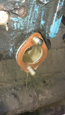

Eelmisel laupäeva pärastlõunal võtsin siis küttefiltri maha ning otsustasin ka tsentrifuugi sisse kaeda, seal alumiste düüside juures avanes järgnev vaatepilt.

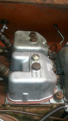

Lisaks sai ettevõetud ka klappide reguleerimine ning selgus, et üks KKK on mõrane. See sai uue vastu vahetatud ning uued said ka tihendid kaane alla ja ka uued vaskseibid mutritele.

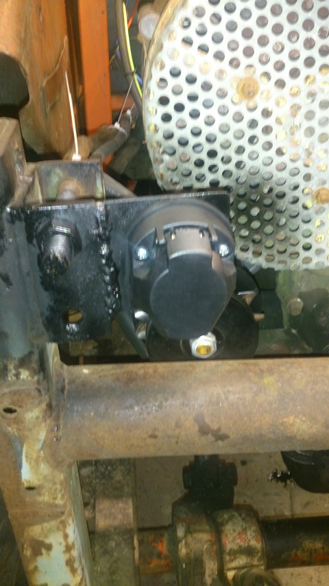

Eile sai hetkel vajaliku elektrisüsteemi viimane osa ka paika, milleks oli kärupistik. Nüüd saavad kärutuled ka särada.

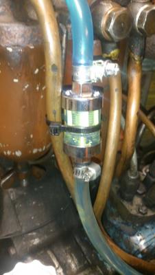

Eelmine laupäev filtreid lahti võttes selgus, et ka jämepuhastus filtri sõel on katki ning Tartust ja Jõgevalt uut ei õnnestunud saada, siis sai lisatud väike filter voolikule.

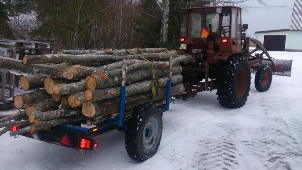

Metsas võib kuuse alt igasugu huvitavaid asju leida
Esimene koorem puid sai ka koju toodud nüüd tuleb järjest katsetada kui suurt koormat saab vedada enne kui esimesed rattad maast lahti tulevad.

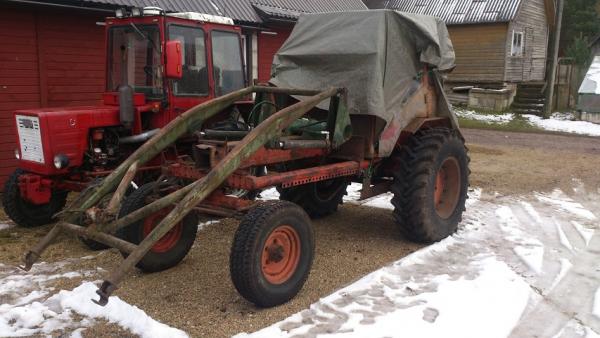

Mootor ilma käes? Kapotti ei kasutagi? Huvitaks kuidas T150 Rs 09 talaga T16m raamile on kinnitatud. Kabiinipoolne ots kuidagi teraraamiga ühte viidud? T 16 raam kabiinialt kipub palja kartulimuldajagagi murduma. Kui jalaraua juurest õliseks hakkab minema, siis peramine aeg tekkiva praoga midagi ette võtta. Olen üht täiest pooleksvajunut T 16 metsas Sak`ga keevitamas käinud, et koju tuua saaks.
RE: T16-M 1982 a. - Kalle94 - 01-01-2018
(01-01-2018, 21:42 PM)pen.skar Kirjutas:  Mootor ilma käes? Kapotti ei kasutagi? Huvitaks kuidas T150 Rs 09 talaga T16m raamile on kinnitatud. Kabiinipoolne ots kuidagi teraraamiga ühte viidud? T 16 raam kabiinialt kipub palja kartulimuldajagagi murduma. Kui jalaraua juurest õliseks hakkab minema, siis peramine aeg tekkiva praoga midagi ette võtta. Olen üht täiest pooleksvajunut T 16 metsas Sak`ga keevitamas käinud, et koju tuua saaks.
Hetkel tõesti mootor ilma käes, sest eelmise omaniku poolt paigaldatud taga rippsüsteemi tõttu enam kapott peale ei hakanud ning ise ei ole jõudnud sinna sobivat katet valmistada. Eest toetab RS-i tala T16-ne raamile ja kabiini poolne ots on toetatud suurele karprauale, mis toetub T16-ne raamile ja on kinni polditud. Hetkel puudub ka jalaraud, aga taga rippsüsteemi kinnitust saab astmena kasutada ning see raam sealt keevitatud juba. Ilmselt tuleb sinna raamile ringisugune tugevdus leiutada lisaks.
RE: T16-M 1982 a. - v6sa - 01-01-2018
Kütusevoolikud ja genekas on ainukesed, mis sellest kübarata olekust pahandavad. Minu saska on samuti teistkümmend aastat mootorikatteta, kuna saadavalolevaid hinnatakse 50+ € vääriliseks ja seda on minu arvates täpselt kaks korda liiga palju Big Grin
Kartulimutid nüüd vaevalt raami poolitada suudavad, aga madallennul aukude-kivide kohal lendavad juhmjuhid vormistavad kiiresti hüdropaagipoolse nurga ära. Samuti kolmekordne ülekoormus kastis... Sad
