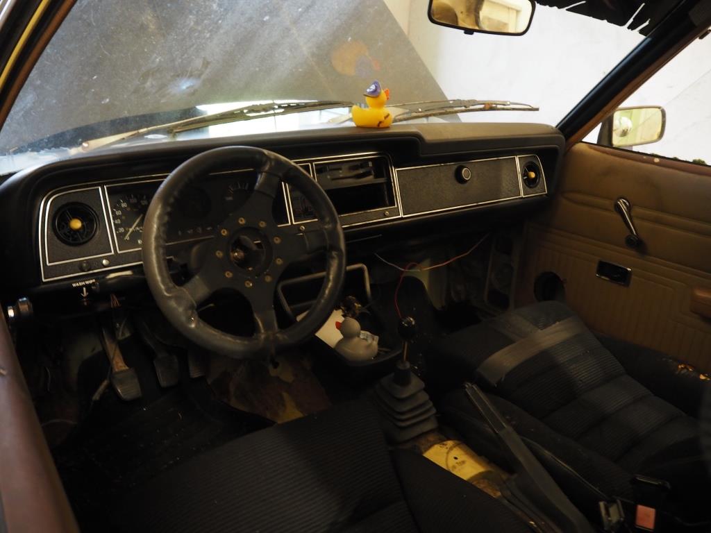

Noortepärase tuuningu on see Ford päris kergelt üle elanud. Pöördumatuid kahjustusi ei paista olevat Smile
Süütepooli pinge peaks lähtuma ikka otse süütelukust, mõõda üle, kas tuleb täispinge peale. Kui jah, siis nõrga sädeme probleem kusagil mujal.

Mingid huvitavad, mitte algupärased istmed tunduvad sohvrile ja kaardilugejale olevat paigaldatud.
RE: 1974 Ford Taunus TC - TomK - 14-12-2017
tuuningut on tiba tehtud jah. Eriti häirib ebameeldivalt väike rool. Jahin originaali, aga ega neid siin kodumaal väga võtta pole. Niikaua kiiret ei ole kui masin täitsa sõitma saab Cool .
Istmed on mingi korvid ja väga mugavad sealjuures. Originaalid on ka olemas, aga tahavad suuremat remonti ja katteid.

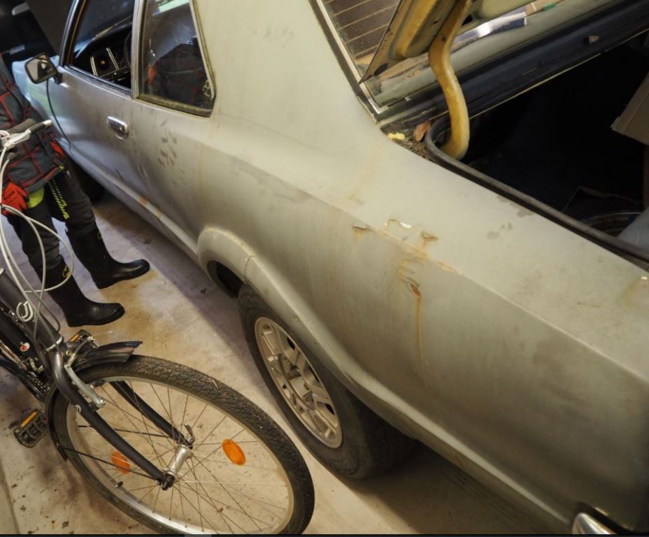

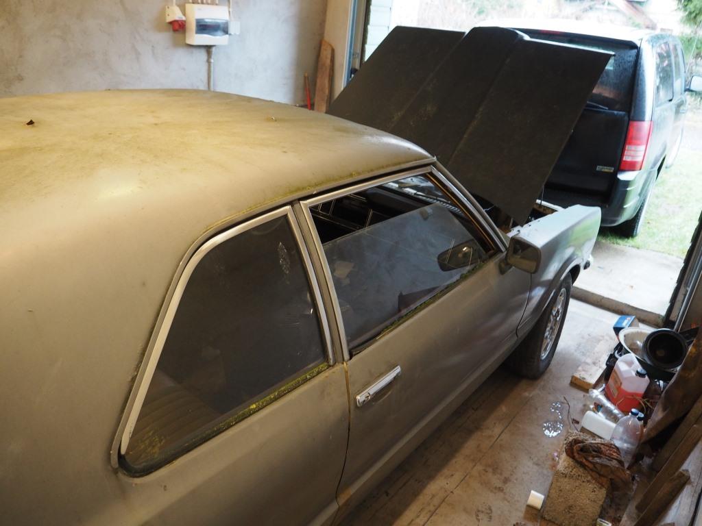

Aeg muudkui lendab ja käsil on keretööd. Kuna juhi jalgade juures oli põrandas paar roosteauku ja esimeste tiibade alt tuli ka üht-teist välja, siis otsustasime keretööde tegijaga, et laseks klaasipritsiga alumise poole üle nägemaks mis paksu halli värvi all toimub. Eemaldasin ka plastikust laiendid tagumistelt koobastelt mis paljastasid korraliku rooste. Õnneks ei olnud see mulle üllatus, sest ennegi sarnast pilti näinud oma autodel.
Praegused tööd hõlmavad e.poolraamide kohendamist, põranda keevitus, tagumiste sis.+väl. koopaservada vahetus, parema küljekarbi vahetus, pagassi põhi keevitada ning muud pisemad kohad kust valgus läbi paistab.
