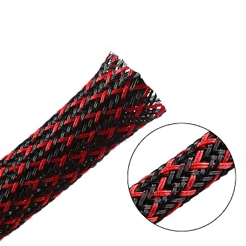

https://images-na.ssl-images-amazon.com/images/I/61Tn8K45NKL._SY355_.jpg rüü sisse.
Rüü lõpun ja teise kimbuga liite kohad on suletud termorüü otstega.
Loomulikult joodan kruvi klemmide alla minevad juhtmed üle.
Tahan saavutada ka väliselt ilusat lahendust.

(10-01-2018, 17:36 PM)TimmThaler Kirjutas: Juhtmed lähevad https://images-na.ssl-images-amazon.com/images/I/61Tn8K45NKL._SY355_.jpg rüü sisse.
kust sellist kena rüüd saab?
RE: mootorratta juhtme diameetri valik -
süsikas - 10-01-2018
(10-01-2018, 18:11 PM)muska71 Kirjutas: (10-01-2018, 17:36 PM)TimmThaler Kirjutas: Juhtmed lähevad https://images-na.ssl-images-amazon.com/images/I/61Tn8K45NKL._SY355_.jpg rüü sisse.
Näiteks
https://ru.aliexpress.com/item/free-shipping-10m-Dia-8mm-General-Wire-Protection-Black-PET-Nylon-Braided-Cable-Sleeve/32661877681.html?spm=a2g0v.search0104.3.8.bkH7ae&ws_ab_test=searchweb0_0,searchweb201602_3_10152_10151_10065_10068_10344_10342_10343_10340_10341_10084_10083_10613_10615_10307_10614_10303_10302_10059_10314_10534_100031_10604_10103_10142_10125,searchweb201603_25,ppcSwitch_5&algo_expid=8d52bebf-f1da-4325-adb0-95f5c90777fe-1&algo_pvid=8d52bebf-f1da-4325-adb0-95f5c90777fe&transAbTest=ae803_5&priceBeautifyAB=0

TimmThaler - 10-01-2018
Mina tellisin UK ebaist.
