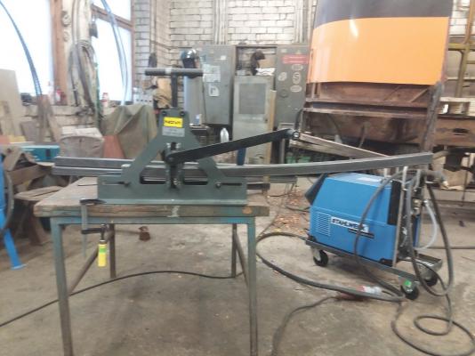

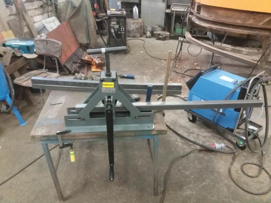

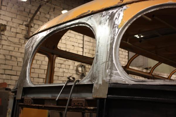

Käsile sai võetud järgmine buss. Saab oma bussi kallal tehtud vigu vältida ja paremini teha. Algus on käima pandud.
Külje postide koolutamine.

RE: PAZ bussi keretööd. - Kelm - 23-01-2018
Eile sai liivaga bussi juures mängitud, täna aga mõned postid paika pandud.

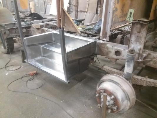

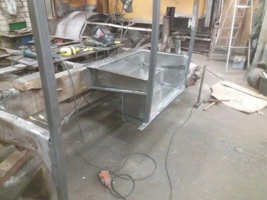

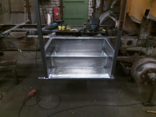

Tänased tegemised olid trepi kallal.

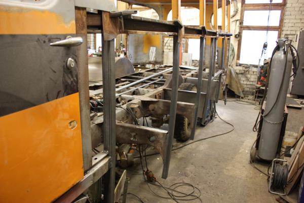

RE: PAZ bussi keretööd. - Sax - 25-01-2018
Kas see trepikoda käib raami külge keevitusega kinni?
RE: PAZ bussi keretööd. - Kelm - 25-01-2018
(25-01-2018, 16:13 PM)Sax Kirjutas:  Kas see trepikoda käib raami külge keevitusega kinni?
Nii see paraku on jah

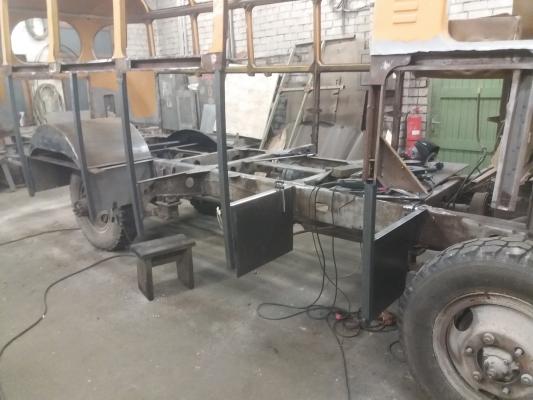

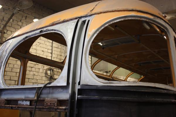

RE: PAZ bussi keretööd. - Kelm - 27-01-2018
Teise külje postid ka paigas.
RE: PAZ bussi keretööd. - 13piisab - 27-01-2018
"kolm on kohtuseadus"? Smile

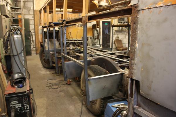

jääb silma, et raam ei tahagi (suurt) keevitamist, samas küljepostid lähevad päris kõrgelt asendamisele?
Jõudu!
(27-01-2018, 16:03 PM)13piisab Kirjutas:  "kolm on kohtuseadus"? Smile
Jõudu!
Raam keevitust ei vaja jah, küljepostid lähevad sellepärast nii kõrgelt asendamisele, et sedasi on neid kergem rihti ajada. Vanad küljepostid olid kohati üle sentimeetri rihist väljas.

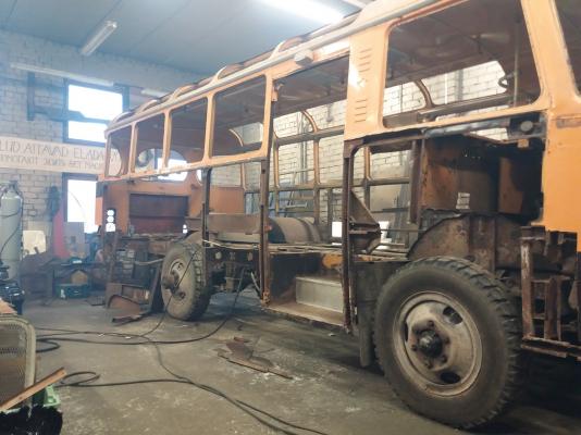

RE: PAZ bussi keretööd. - PlyVal64 - 29-01-2018
(25-01-2018, 20:01 PM)Kelm Kirjutas:
Nagu minusugune bussiremondikauge tegelane mõistab, on tegu kandevkerelise keevisraamilise bussiga? Mitte pole veoka raam ja seal peal eraldi poltliidetud kere?

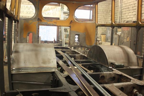

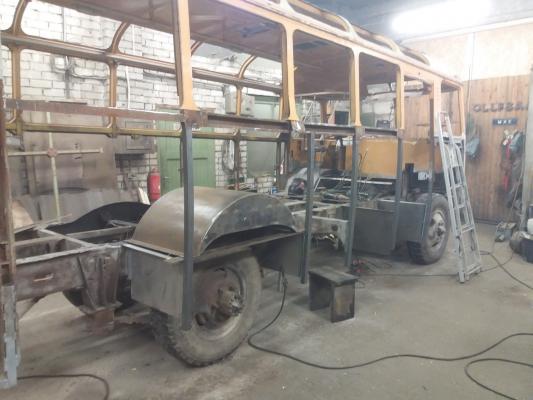

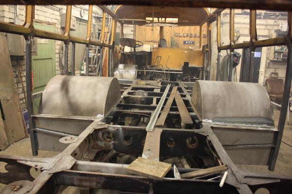

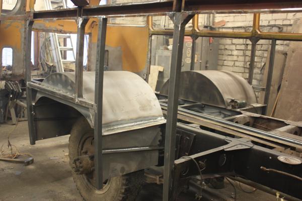

Tagumised rattakoopad paigas.
Selle bussi remondiga on juba mingi aeg tagasi alustatud ja tagumised rattakoopad olid paigas, aga ei jäänud nende paigaldusstiiliga rahule. Seepärast said need küljest lõigatud ja uuesti pandud.
RE: PAZ bussi keretööd. - Kelm - 30-01-2018
(29-01-2018, 13:11 PM)PlyVal64 Kirjutas:  Nagu minusugune bussiremondikauge tegelane mõistab, on tegu kandevkerelise keevisraamilise bussiga? Mitte pole veoka raam ja seal peal eraldi poltliidetud kere?
Buss on kandevkerega jah ja keevitatud raamiga. Neet ega polt liideseid pole.

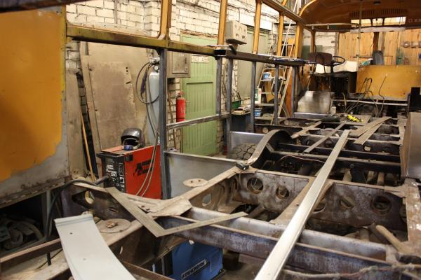

RE: PAZ bussi keretööd. - Kelm - 01-02-2018

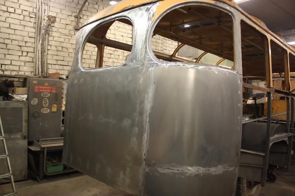

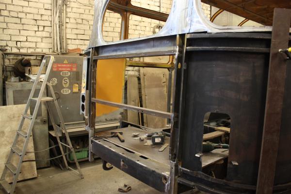

Sai asutud tagumise otsa kallale.
RE: PAZ bussi keretööd. - Kelm - 02-02-2018

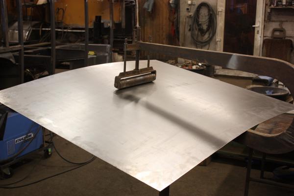

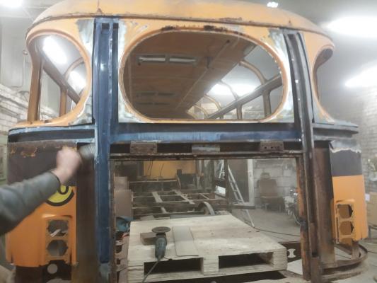

Tööd perseotsa kallal jätkusid.
Kuna tagumik on kahtepidi kaardus, siis sai plekitahvel rullide vahel veidi kaussi rullitud.
Ja selline ta sai.
