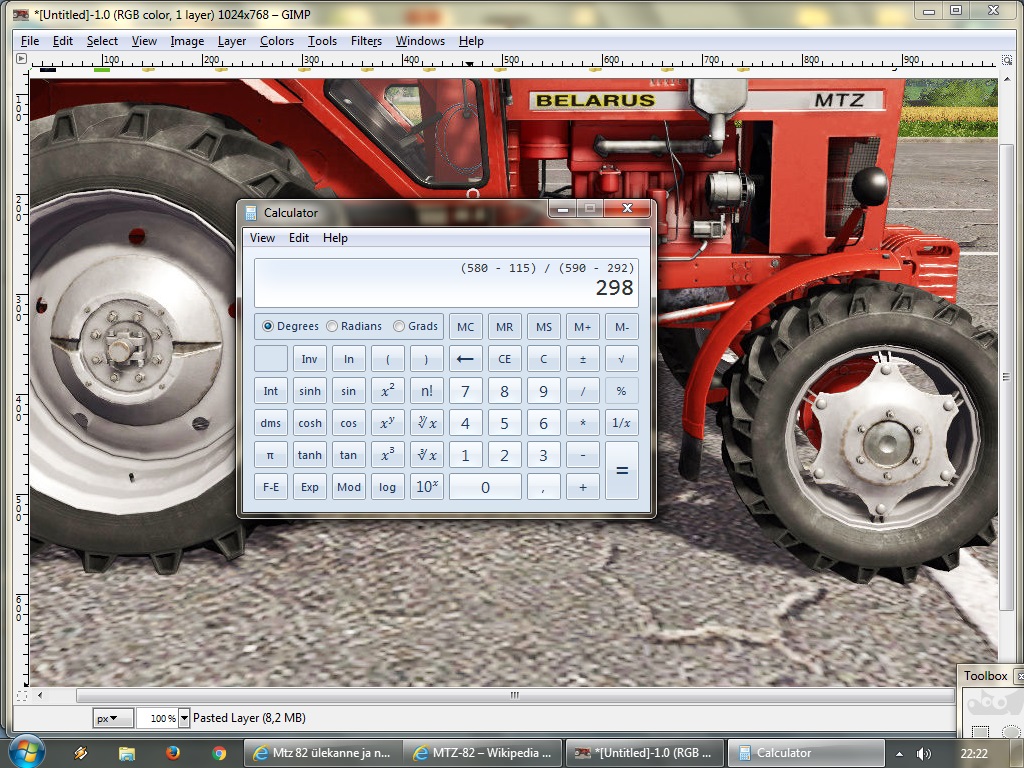

Kusagil vene lehel oli erinevuseks märgitud 1,7 korda ja siis pidi väikse läbilibisemise korral esiotsa taha haakima automaatika. Muidugi ratta kõrgus maast võrreldes teise rattaga annaks praktikas suhte.
Proovisin pildilt ära mõõta, esimesel 1,525 suhteks. Teisel läks vale number 292 asemel peab olema 298 ja siis vastus 1,56 asemel 1,592465, no venitab 1,6 välja.
Suhtarvu saamiseks pole see pii 3,14 üldse vajalik. Ta ju mõlema ratta juurest taandatav ja raadiuse asemel on kasulikum kohe läbimõõt võtta, eksimine väiksem kaks korda.
