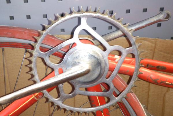

Tervist härrased, oleks vaja Teie abi, võib-olla lootusetu, kuid proovin. Nimelt Crescent meestekas vajab varuosi:
1. Crescent embleem + kruvid
2. Esimene ketiratas, 46 hammast
[attachment=68417]

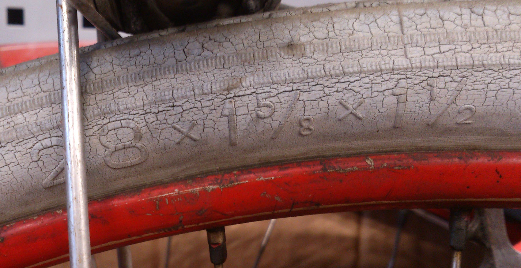

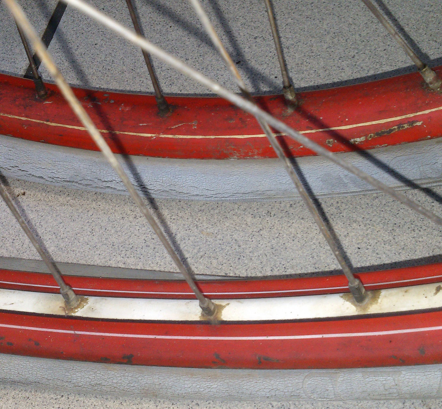

3. Pöida, ühte kahest
[attachment=68419]
[attachment=68421]
Kas "moodne" mõõt on 622? Õigus?

Ilmvõimatu pole aga kannatust peab olema. Embleeme vahel liigub aga kui kiirelt vaja, siis tuleb Soome/Rootsi poole vaadata. Sama kehtib ka kõige muu kohta. See ratas ongi ilmselt siia sattunud peale taasisesesvumist ja nö säilinud juppe pole siit väga mõtet otsida. On päris mitu tegelast, kes Soomest ja Rootsist igasugu kola ja jalgrattaid siia tassivad ja parim võimalus on leida samasugune poolkomplektne ja kahest üks kokku ehitada.
Samas peale rehvide ju otseselt sõitmist takistavaid vigu pole, üks murdunud hammas ketirattal ei mõjuta midagi ja samuti erivärvi pöiad ja sildi puudumine. Kas välised rehvimantlid on katki või pudedad, et neid kohe vahetama peab? Üldiselt peaks 28 vastama 622le aga mõningatel juhtudel on skandinaavlastega ka 630 asju ette tulnud.

Tänan heade soovtuste eest ja võtan nõu kuulda, asjaarmastajatelt sain teada "moodsa" rehvi mõõdu: 635

Pakuksin rehvimõõduks siiski 38-622
http://www.sheldonbrown.com/tire-sizing.html

Läheb põnevks
https://www.schwalbe.com/en-GB/groessenbezeichnung.html
Sobib ju 44-635 ka

Tjah, see on põnev ja segane maailm jah, selle lehe järgi sobiks ju täpselt samade parameetritega ka 28-642 ka, mis on tegelikult ju hoopis teine mõõt!?
Aga sellest hoolimata oponeerin taas -
http://biketiresize.com
Aga eks kõige kindlam oleks vast see pöid, oma meetermõõdustikus mõõteriistaga, üle mõõta ja siis edasi vaadata.
