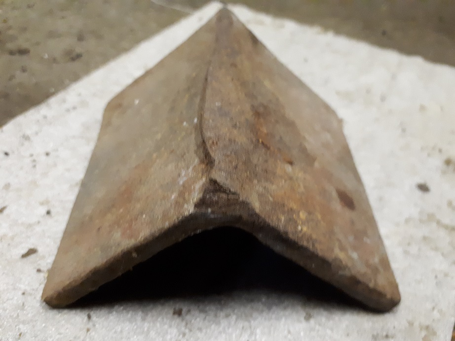

Leidsin garaasist mõlkis vinkelraua. Vahe siinses teemas olevate postitustega on see, et mina tean, miks raud vajalik on. Tuli sõber, nägi rauda ja tundis ka kohe ära vajaliku jubina.
Kas vanemad kasutajad veel mäletavad/teavad, milleks sellist kasutati. Vinkli pikkus umbes 10cm. Nooremad saavad teada, kui teema edsasi areneb. Muidu vajub mälestus lihtsalt ajaloo prügikasti, jupp ise lendab ilmselt varsti nagunii püris prügikasti.
RE: Mõlkis vinkelraud. - Marko - 18-04-2018
Rehvivahetusabinõu.

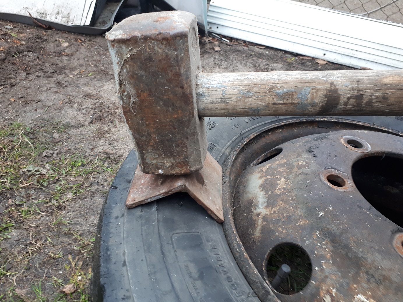

See vinkel pandi velje ja rehvi äärde vahele ja suure kuvaldaga peksti rehv veljelt maha. Kuna velje roostetab siis jääb ikka nii kinni,et muidu ei saa kui ainult nii.
RE: Mõlkis vinkelraud. - janek555 - 18-04-2018
Minul tänaseni kasutusel. Ekskavaatori ja veoka rehvid mis õhukummiga,käivad mul vinklitega maha. Tasakaalu pole ju vaja ja iga augu pärast ei hakka ometi terve rattaga kuhugile linna sõitma. 10kg kuvalda ja vinklid,ei võta kaua,et maha saada.  Edasi juba lohvile paik peale ja kokku tagasi.  Ega paremat lahendust teagi,mingi suure pingi ehitamine või ostmine tundub mõttetu,aastas korra ehk läheks vaja ja vinklitega käib asi lihtsalt ju.

Vinkliga saab rehvid maha küll sõiduautorehvilt. Sobib hästi utiilse kauba väärtuse kordistamiseks.
Reaalselt maanteel sõitva  sõiduauto veljelt vinkli ja kuvaldaga rehvi mahavõtmine nii, et velg viga ei saaks, eeldab VÄGA KINDLAT kätt. Toungue

Kui nii arvad, siis sa pole näinud kinni roostetanud haagise rehvi, mida sai lahti pekstud 2kesi vahetustega kuna üksi ei jõudnud nii pikalt järjest uhada korraliku 6kg kuvaldaga

Ei saa seda rehvi alati peale sõitmisega lahti, ikka aitab suur haamer ja jupp vinklit.
Ise kasutasin korraga kahte vinkli juppi.
