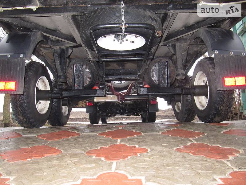

Otsinguga leiab palju pilte haagise tootja kodumaalt. Millegi pärast paljudel Saksa kaarutaja 10 tollised rehvid all. Invaliidikärul samasuguse mustriga, aga kas ka ehituselt miskit teistmoodi?
Kannatab üldse nende rehvidega näiteks 90-ga kulgeda?
Originaalis nagu aru saan piduritega? Jällegi pilte vaadates paljudel mingid oma aretatud sillatalaotsad ilma piduriteta rummudega.
Eks sealmaal ilmselt see kord lahjam ka.
Kuidas teemaalgatajal lood pidurite olukorraga on?
Üldiselt vist tahab see haagis omajagu raha sissepanekut, et meie teedel sellega liikuda saaks.
RE: Sõiduauto järelhaagis Donar - motamees - 07-09-2018
Pildilt ju kenasti pidurid näha - esimesel sillal ketaspidur.
RE: Sõiduauto järelhaagis Donar - marauder - 08-09-2018
(07-09-2018, 23:42 PM)motamees Kirjutas:  Pildilt ju kenasti pidurid näha - esimesel sillal ketaspidur.
Aga kuidas se lahendus toimib?
RE: Sõiduauto järelhaagis Donar - motamees - 08-09-2018
(08-09-2018, 00:23 AM)marauder Kirjutas:  Aga kuidas se lahendus toimib?
Trossidega. Vaata passist lk 13.

Ahoi. Kiire käik käru põhja alla tuvastas esisillalt tõesti kettad. Igasugune supporti ja trossimajandus on aga maas. Rõõm tõdeda, et õhkpadjad olid siiamaani nn "kikkis" kenasti, mida aga ei saa kahjuks rehvide kohta ütelda.
