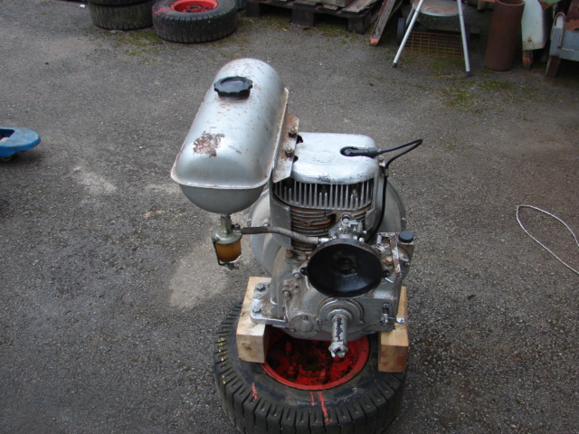

Selleks, et kõik ausalt ära rääkida pean alustama sellest, et sattus minu kätte Autoroller ET 1,5 koos varumootoriga UMZ 5A
Autorolleri reanimeerimisest tuleb eraldi teema.
Aga teema alga nüüd.
Tegin selgeks endale antud isendi anatoomia ja hingeelu ja käivitama ei hakanud. Algatuseks 50ml õli küünlaavast sisse. Siis sai hooratas maha võetud ja kontaktid puhastatud.
Süütehetk ja kontaktivahe kontrollitud/seadistatud Järgmine päev ajasin mootorit ringi 10 tiiru, 1,5 liitrit 15W40 õli karterisse. Kuna paagi küljes oleval filter-settepotil oli klaaspott
puudu ja tihendit ka ei olnud, siis sai karburaatoril kõht täis söödetud süstlaga. Pöörasin vända vastupäeva survetaktini, nöör kaela ja üks sujuv tugev tõmme.

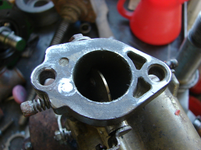

Käis üks pots ja töökoda paksu suitsu täis. Ventileerisin töökoja, vedasin mootori ukseaugule lähemale ja teine katse. Käib raibe ainult väga rikka seguga. Lähem tudeerimine tõi
välja, et karburaator loksub. Õigem oleks vist, et kiigub silindri küljes. Sai see liide osandatud ja vaheplaat on... ee ... mm...kergelt kõver. Ilmselgelt esmaspäeva mootor.
[attachment=71630] [attachment=71631]
Seal on veel pooleldi saetud peaga poldid mis karburaatorit vaheplaadi küljes hoiavad. Muidu ei saa kokku panna kui pead nuditud ei ole

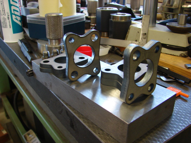

Seoses sellise jamaga otsustasin uue vaheplaadi teha kus poldid on tikkpoltidega asendatud. Ja kui tegemiseks läks siis sai tehtud mitu tükki kohe, et oleks.
Laseris lõigatud tükid
[attachment=71634] [attachment=71635]
Et ilusti sile ja tasapinnaline oleks siis lihvist läbi
[attachment=71636] [attachment=71637]

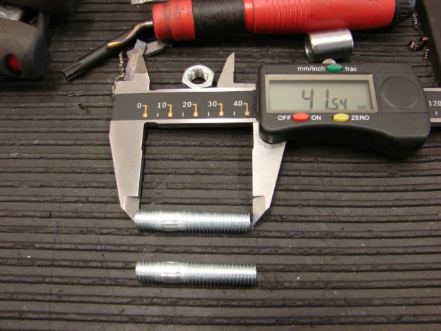

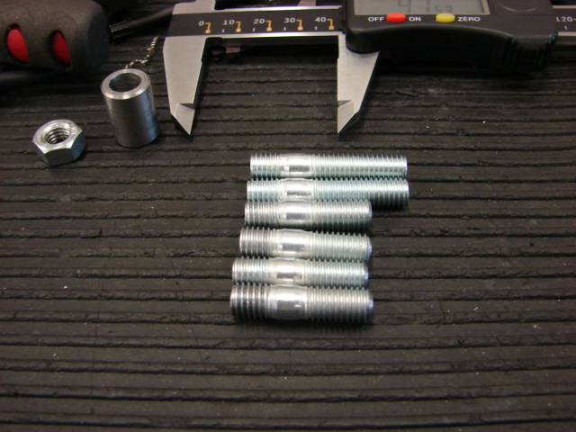

Tikkpolte meie kaubandusvõrgus saab selliseid mida hetkel saada on. Tellida saab vajalikku, aga 200tk miinimum. Aga antud juhul on nad pikemad vajalisest 10 mm.
Teeme lühemaks, purist/sõnast
pure/ja pedant nagu ma mõnel puhul olen, siis rauasaag ei ole teema. Treipink on külje all enda oma. Tekitame vajalike mõõtmetega
punni et sinna tikkpolt sisse keerata ja mutriga kinnitada, et treimise ajal ei liiguks.
[attachment=72016] [attachment=72017] [attachment=72018] [attachment=72019] [attachment=72020]
Tilk liimi ja tikkpoldid omale kohale paigaldatud.
[attachment=72021]

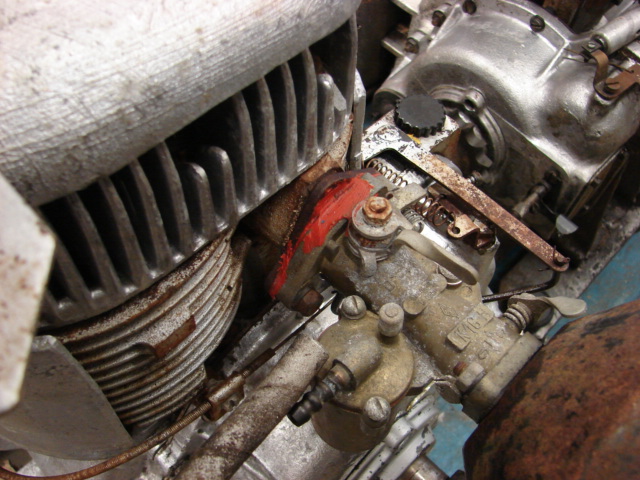

Nüüd kus autoroller on tagasi intensiivravi palatis siis panime karbussi tagasi UMZ-le
[attachment=72100]
Sai käima tõmmatud ja jälle häda. Ei ole õlisurvet, või noh, ta ei pritsi kontrollavast vajalikus koguses. Sealjuures ei saa ütelda et õli täielikult puudub.
Pael kaela, õli välja ja põhi alt.
[attachment=72102] [attachment=72101]
