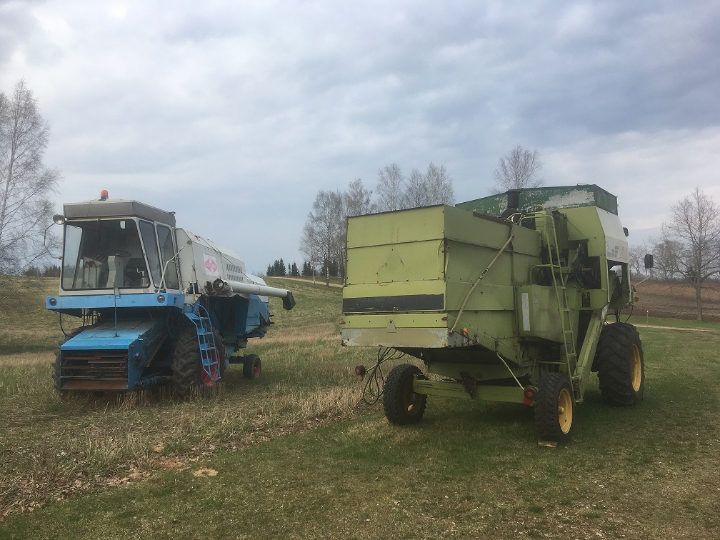

Vahepeal olen lisaks hankinud veel kaks E512 kombaini, üks aastast 1976 ja teine aastast 1986. Nende käekäigust saab ka mingi hetk pikemalt kuulma.
Mõned pildid ka:
E512 toomine:
Kaks sõsarat koos:

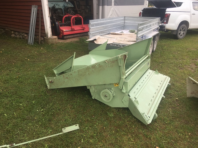

Kombaini tagumise osa katus. Otsin uut juppi, paikade alt tuli välja selline lahendus:
Leedust toodud tutikas purustaja:

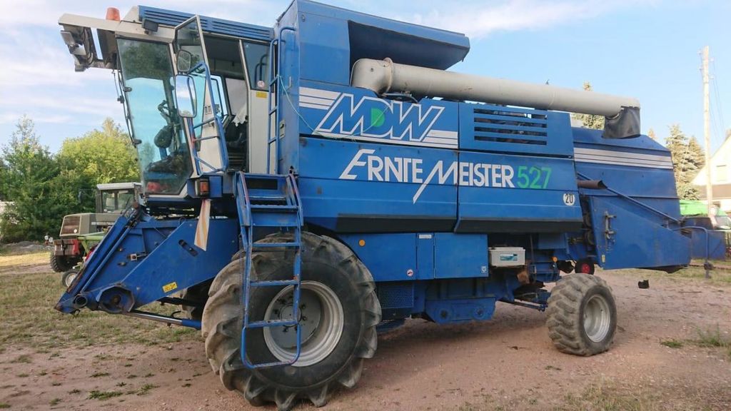

On ka endal üks vähe modernsem E  Big Grin . Kuna Case ostis E tehase ära ,siis viimased E tehase toodangud olid teist värvi ja teise kaubandusliku nimega .Ehk siis selle konkreetse isendi nimetus on case 527
