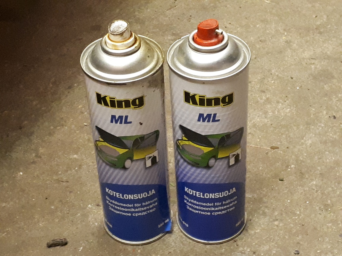

Ikka olen kasutanud roostetõrjeks ML õli. Viimased 4-5 aastat on kasutusel Kingi ML vedelik. Olin sellega igati rahul, kuni viimase ajani...
Ostsin ükskord jälle kolm survepudelit Kingi ML õli juurde ja asusin auto kallale. Nagu sutsaka lasin, vaatan, vale aine. Loen etiketti, õige asi. Teen tööd edasi. Igakord lastes kahtlesin, aga silt õige ja juu siis on uus aine nendel. Said need pudelid otsa, läksin uue portsu järgi. Kodus tööle hakates oli aga vana tuttav segu jälle käes. No nüüd sai asi selgeks, et neil tehases midagi valesti läinud.
Hakkasin asja uurima. Lõpuks tuli välja, et King oli vahetanud tootjafirmat. Motip pidi nüüd neile tarnima ML segu. Toodab aga valet asja. No ei saa ma keemilist koostist tõestada ja katset ka ei viitsi praegu tegema hakata. Tilgutasin aga valetoodangut ja õiget toodangut tilga roostes plekile. Võltsasi on nagu küünlarasv - tilk jääb hunnikusse. Õige ML segu vajub mööda plekki laiali. Pildil on 2 x tilk võltsasja ja 2 x tilk õiget asja.
Nüüd ei usalda enam Kingi toodangut ja Motipi oma ka mette. Lasevad üle ... mõlemad. Olgu, et juhtub vahel apsakaid. King aga ei tee apsaka heastamiseks midagi. Toodangut letilt ära ei korja ja asenduspudeleid ka ei anna.
Ah jaa võlts asi on läbipaistev/piimjas ja pritsist lastes kipub kuhjuma. Kõik muud ML segud on olnud pruunikad ja kangesti vedelad/valguvad.
Siiani olen ütelnud, et kõik ML segud on enam vähem võrdsed. Nüüd võtan sõnad tagasi ja soovitan vältida Kingi ja Motipi toodangut. Võtke teiste firmade oma, näiteks Dinitroli.

ZIL 131 - 17-10-2018
Äkki on punane pihusti kuradist? See vist sitta väljutava pudeli peal?

motamees - 17-10-2018
Minu teadmisel tegelevad nato mehed sõjamoonaga, aga Jurkmani arvates villivad nad roostetõrjevedelikku.
Punane pihusti pole teema, kuna selle vist panin ise sinna otsa. Seal oli kena voolik pihustiga torukese kaelas. Sai kenasti kõik karbid teadmata lõga täis lasta.
Purgid ostsin Kuressaare autopoest. Seal pole eriti õiendamisel mõtet, nemad ju ei tooda midagi. Helistasin maaletooja telefonile. Olid asjast teadlikud, aga midagi ette ka ei võta, kuna vastaspool (motip) on liiga suur kompanii. Rääkisin midagi ka tarbijakaitsest, nendel pohh. Pakkusid mulle lõga sertifikaati, kus kenasti kirjas, et on ikkagi korrosioonitõrjevedelik. No mis ma selle paberiga ikke teen. Mõtlesin, et joo jääb. Ei tapa mind see kolm purki ka ära, nagu paljusid teisi eestlasi. Nii elavadki kompaniid sitta müües rahulikult edasi. Aga "laulu" sisse lubasin nad panna ja seda ka siin tegin. Täpselt nagu lubasin salmi panna kummifirma "rehvid123", sita käitumise eest. Igal võimalikul viisil teavitan võimalikke ostjaid ebameeldiva kogemuse saamise eest.
Nii, et hoidke teema üleval.
