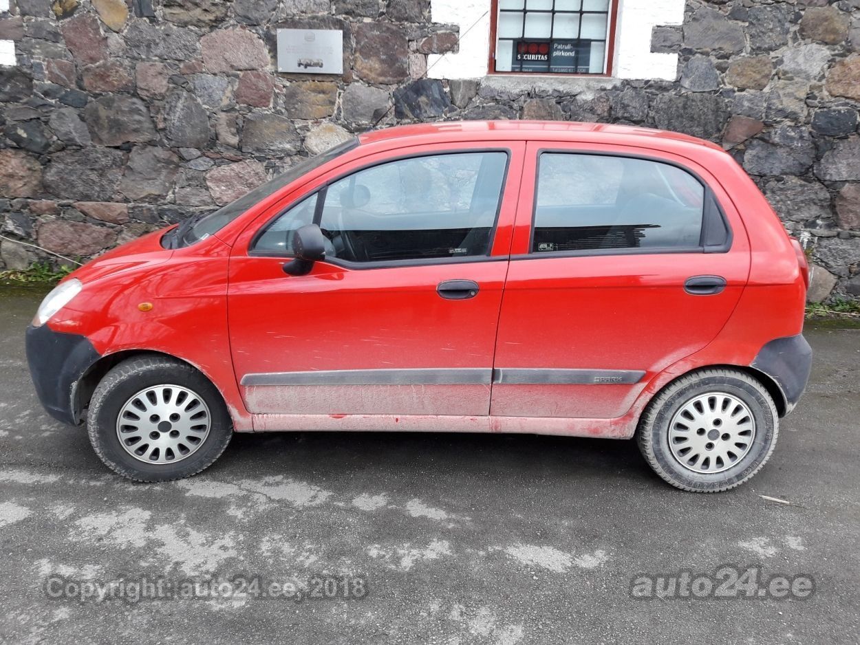

Daewoost ei ole enam pikk samm minna Chevroletile edasi...
https://www.auto24.ee/kasutatud/auto_pildid.php?id=2988832&view=10

Tuksi keeratud eksterjöör sel sevil võrreldes algupärasega.

Sevist kõlbaks kasutada vaid tagaots, kui see tiigersaega kenasti mahanüsida, igas muus aspektis on Toivo-Mati sitaks nummim. A mis puudutab sevindust, siis tellisin juba ära veljekleepsud nii talvevõluvelgedele, kui suvevõluvelgedele. Niisamuti tellitud kikilips roolile ja asjakohased kleepsud kapotele ning sabaluugile.
