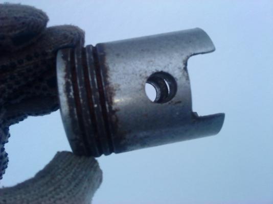

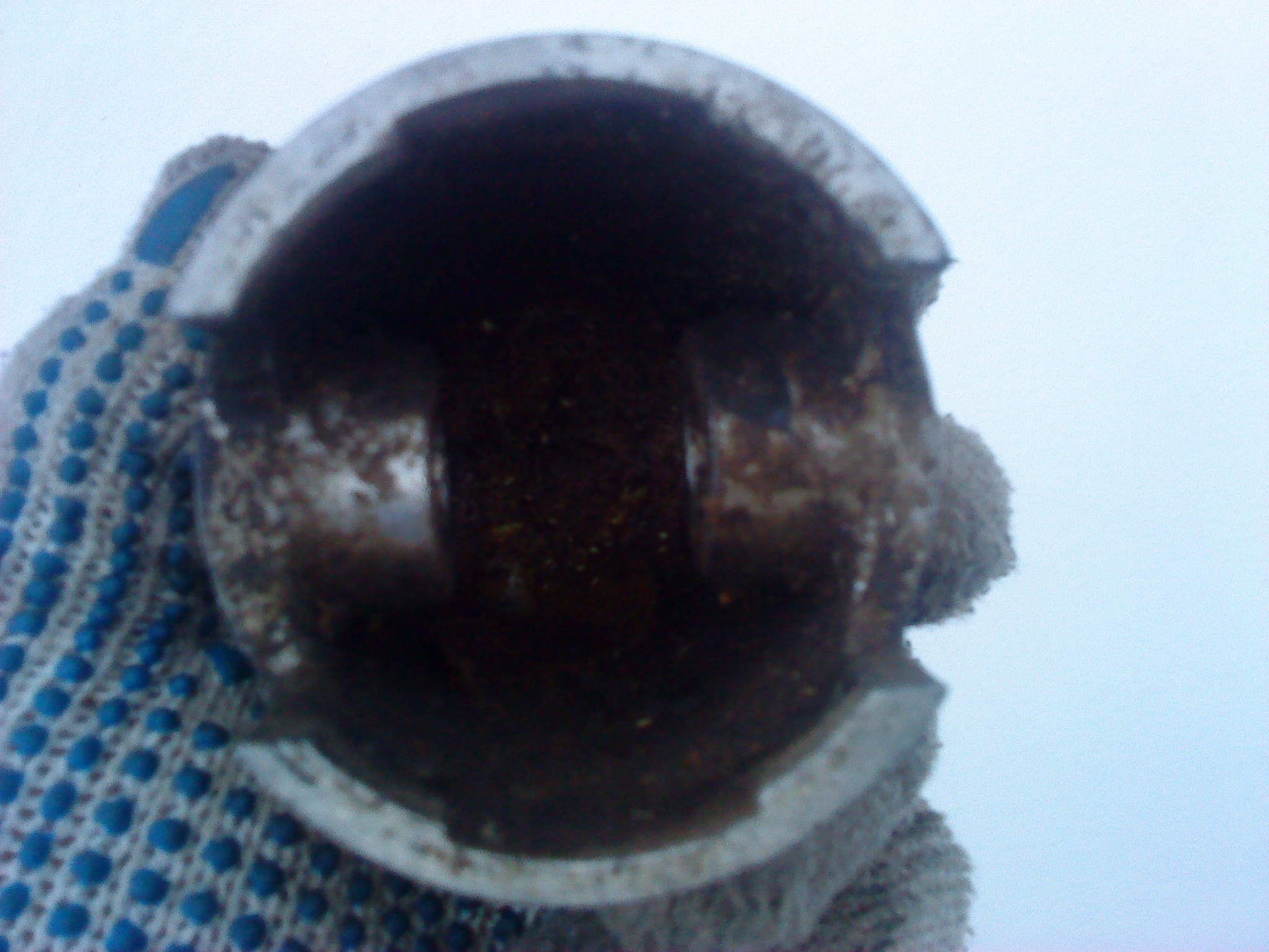

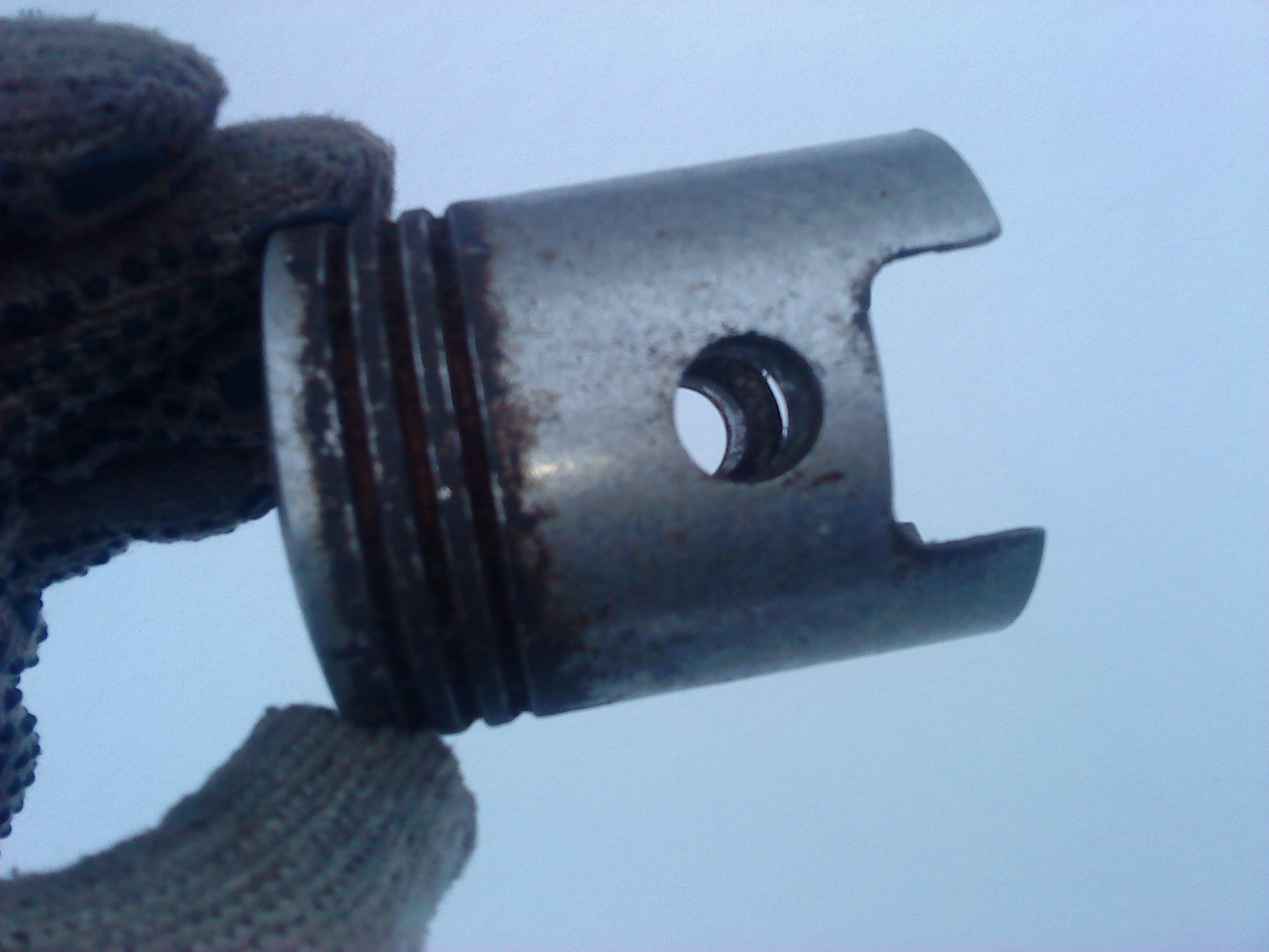

Tere, selline huvitav kolb, tegelikult kaks tükki, ja vähemalt üks on veel konservitavotine, kasutamata. Täitsa nagu oleks IZ Jupiterile sobilik ( 62mm midagi, "P1") , aga 3 rõngast ja sõrm 15mm ... Millega võib tegu olla ?

Rolleri mootoril T-200 oli midagi sellist.

Planeta kolvil on paisupilu. tuula kolvil seda pole. Lähen mõõdan üle varsti ja oskan selle väistada või kinnitada siis.
Edit.
Tuula kolvi sõrm 15mm, läbimõõt 62mm ja maksimaalne kõrgus 83mm. paisupilu puudub ja 3 rõngast!

(21-12-2018, 01:59 AM)urmet48 Kirjutas: Planeta kolvil on paisupilu.
Planeta oma see niikuinii olla ei saaks läbimõõdu poolest juba.

Mõõdu järgi ja väliskujult meenutab T-40 käivutusmootori oma.

Tuula oma, paistab ka silma järgi remontmõõt, siis pole vist eriti kasu, sest ega keegi enam silindreid ei freesi

Kas Tuula ja T-40 käivitusmootori kolvil on erinevusi? Peaksid samad olema.

Imelik, et noolt ei ole peal, tuulal on oluline, et rõnga stopperid ei satuks silindri kanalitesse

(25-12-2018, 09:58 AM)jurkman Kirjutas: Imelik, et noolt ei ole peal, tuulal on oluline, et rõnga stopperid ei satuks silindri kanalitesse
Nool ju pildil täitsa näha,keskel üleval servas.
