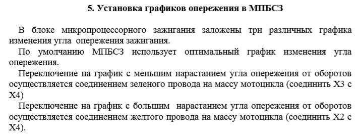

Tekkis paar küsimust seoses sovek süütega.endal on venekeele oskus ilus ümmargune null.
Nimelt mida tähendab nr.1
Mida tähendab nr.2
Mis on nr.3 (kuidas ühendada ja mis on need x-id)
Ehk keegi oskab aidata

Pilt ka

1 on süütelukust pluss ning 2 on varjestusega kaabel.
Kas need x'id pole märgitud kontaktplaadile?

Arvan et X2 pistiku(roheline) ja X3 pistiku(kollane) vahel peab valima kummaga X4 pistikuga (roheline) maandad.
Pean leidma inimese kes manuaali läbiloeks ja ära tõlgiks
http://fotoalbum.ee/photos/kiiresti2/111902991

Mina saan asjast aru nii, et tavaolukorras ei ole vaja X2 ja X3-e kuhugi ühendada.
Kui ühendada X3 X4-ga, hakkab eelsüütenurk muutuma vähem sõltuvalt mootori pööretest ja kui ühendada X2 X4-ga, siis hakkab eelsüütenurk muutuma rohkem.

Tänan tõlkke eest.
Sai paar väikest ringi tehtud.töötab hästi selle süsteemiga.
