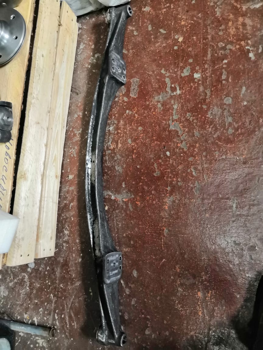

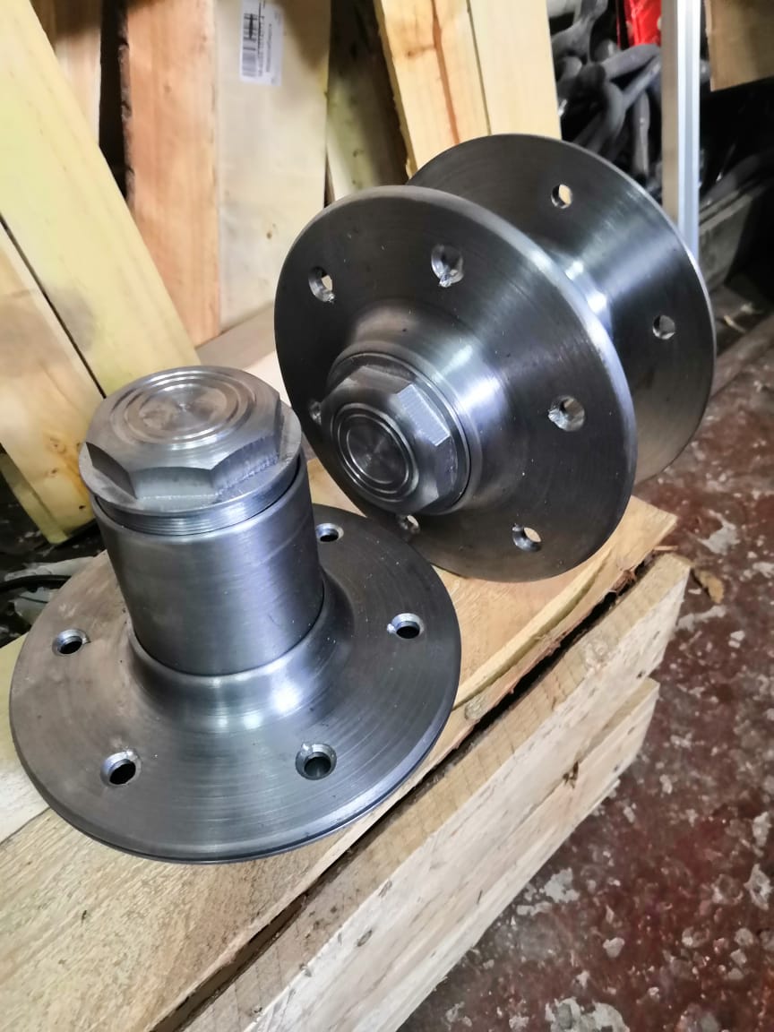

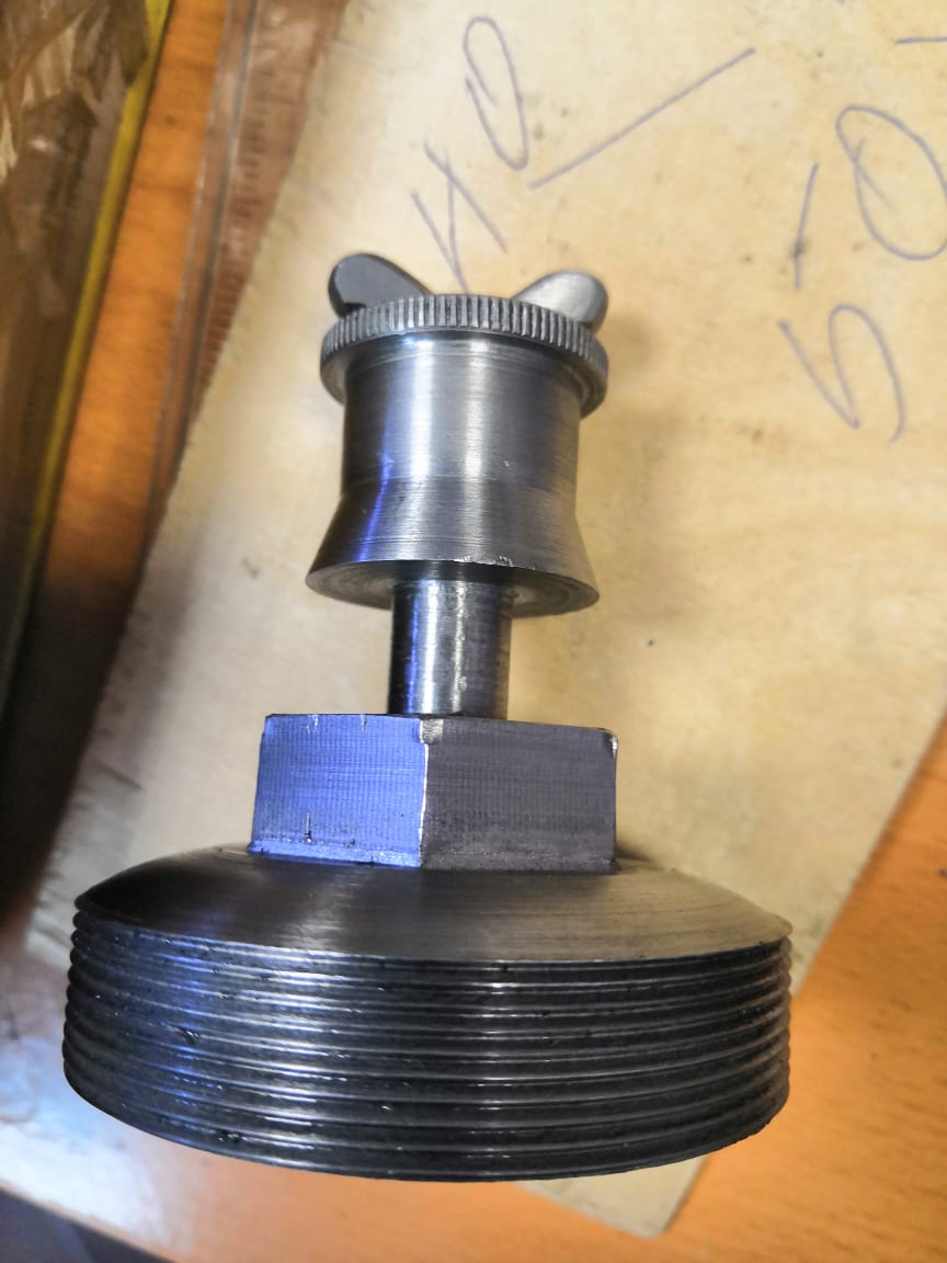

Häid Jõulupühi kõigile kaasfoorumlastele. Loodan, et pealkirja vaadates ei hakata mõtlema, et kodanik Formika on päris hulluks läinud ja Russo Balti ehitama hakanud. Nii hull see asi küll pole, kuigi tegu meie kunagises pealinnas tehtud autoga. (Võrumaa oli nimelt 1917 a-ni Liivimaa osa, pealinnaga Riias.) Nimelt Ühel Moskva rahamehel tuli 6 aastat tagasi plaan taastada, või õigemini taasluua üks Russo Balt. Kuskilt oli saadud isegi tagasilla jäänused. Sellele siis tahetakse auto otsa ehitada. Mitu aastat see plaan tiksus, otsiti säilinud jooniseid. Paluti ka minu abi, kuid ma ei osanud muud, kui andsin Riia Motomuuseumi pearestauraatori Gunnarsi kontaktid. Igatahes paluti mul sellel projektil silm peal hoida. Tööd tehakse Venemaal ja tellija kardab, et midagi tehakse üle jala, nagu seal maal kombeks. Igatahes saadetakse mulle pilte tehtud töödest ja kevade tuleb ka inspekteerimas käia. Kuigi kätt südamele pannes ei tea ma Russo Balt-st mõhkugi aga vist loodab Tellija niimoodi tegijaid panna rohkem pingutama. Panen siia ka mõned pildid tehtud töödest, muidugi mitte lootuses, et meil siin leidub Russo Balt-i eksperte, vaid lootuses, et on huvilisi, kes ei pea paljuks tutvuda niivõrd haruldase projektiga. Panin selle teema Nõuk. autotööstuse pärandisse, kuigi tegu Tsaari-Venemaa pärandiga, mille osaks saatus meid ka 2 sajandiks liitis. Alustati siis esi sillast. Kõik osad, alates silla talast on ise valmistatud.
