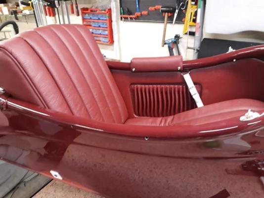

Seljatugi. Kuna kõik netist nähtud on kaasaegsed, siis sai tehtud ikkagi vanamoodi. Arvata on, et sakslased ei teinud 1936. aastal seda porolonist. Samamoodi, vanamoodsalt tuleb istmeosa.

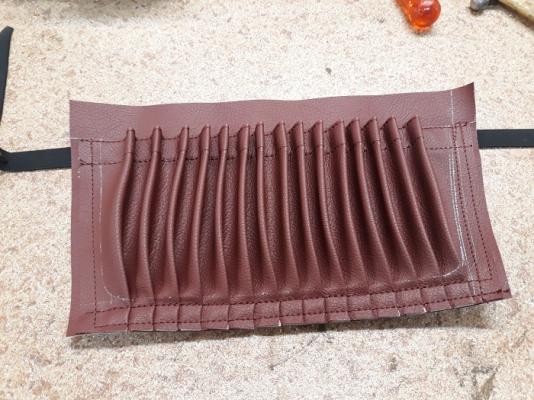

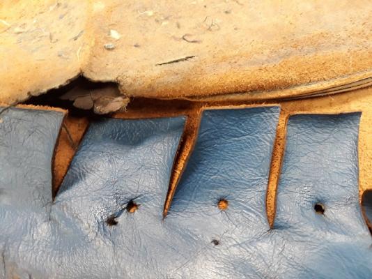

Külje taskud on valmistatud kunstnahast, kuna naturaalnahk mida kasutame on liialt paks ja ei anna nii hästi vormida.
RE: Stoye külgkorv - Seping - 11-01-2019
Vaip sees.
Kate peal ja meite poolt valmis.

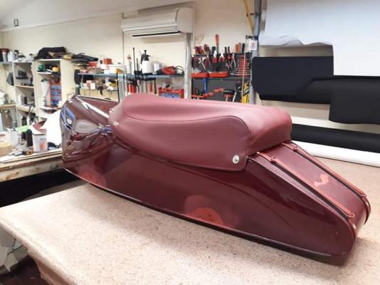

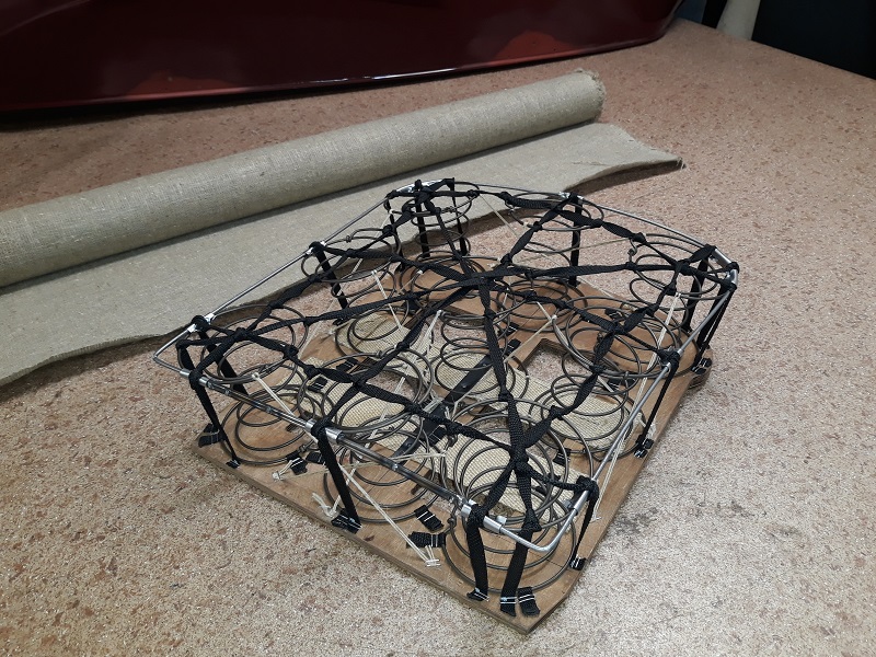

Vanamoodne seljatugi.
Vedrude sidumine vajab veel õppimist.
Kahjuks ei teinud ma mulle toodud seljatoest pilte, seega ei ole võimalik siia postitada originaali mille järgi koopia on tehtud.
Seljatugi oli kaetud musta kunstnahaga ja puidust alusraam oli tapitud, mitte vineerist.
Kuna näidis ei olnud selle Stoye korvi seljatugi, siis tuli läheneda tööle loominguliselt ja kasutada tolle aja töövõtteid.
Omaniku soovil sai korvi kate tehtud kunstnahast, mina oleks kasutanud kirsipunast kabrio katustele mõeldud kangast.

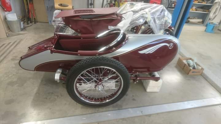

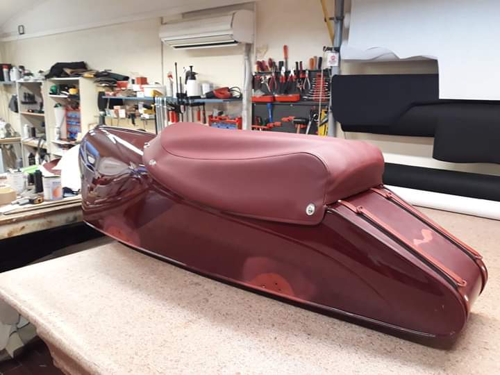

RE: Stoye külgkorv - Seping - 12-04-2019
Ilusat kevadet. Saadeti selline pilt ja tundub, et varsti saab valmis.
