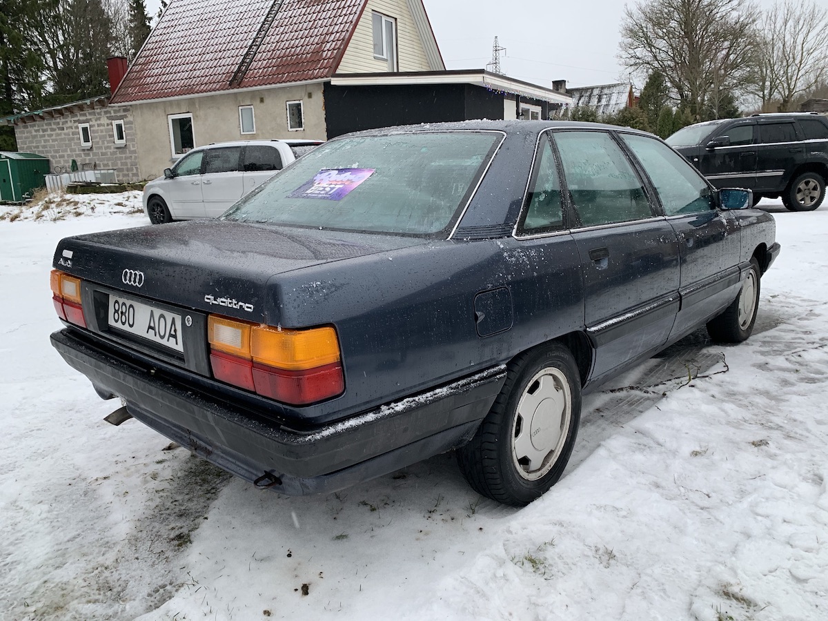

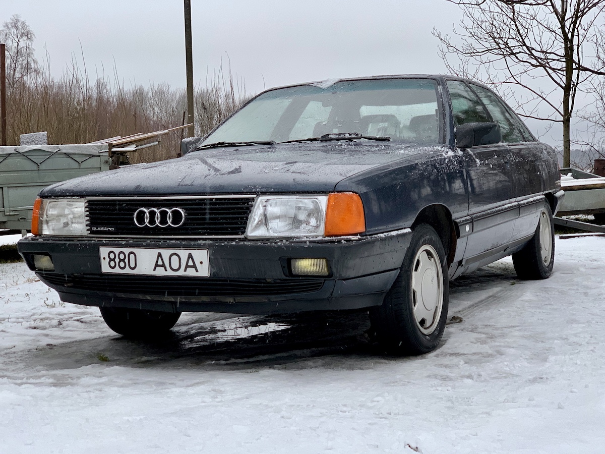

See oleks ju täitsa DaylyDriver: Audi 100 (C3) Quattro - SOLD - nymmik - 08-01-2019
Tegemist pole mingi uunikumiga, kuigi vanust on juba 30 aastat, istme peal on palju mugavam istuda kui 2 kuud vana Škoda Rapidi toolil.
Ma pole vist oma 10 aastat automotos projekte kajastanud, kuigi neid on olnud palju. Kes teavad-tahavad, siis on osanud infot minu kohta otsida.
Aga uus kasulaps siis:
2,3L 100KW R5 5-Speed Manual
1988 väljalase ehk "silelink" pikad kellad.
Keskdiffer torsen tagasillas Elektriline lukk kuni 25KM/H
Lisadena Elektrooniline kliima, elektri aknad ja peeglid
Auto toodud Eestisse 1999. olnud siin kaks omanikku, mõlemad vanemad inimesed ja seega on auto puurimisest ja tuuningust põhimõtteliselt puutumata (väljaarvatud et REG.nr on suurte puukruvidega paigaldatud).
See et rikkumata sai ka määravaks miks ma üldse C3 rüppe kukkusin. Ma pole neid kunagi vaadanud ja jahtinud alati Type 81 ja 85, mis pole välja tulnud, sest kumbagi mul pole.
Kohendamist on auto juures kõvasti, kuigi peale vaadates oleks nagu okei ju, aga liistud tuleb paika ajada, sillad kolisevad, koju sõidul kadus laadimine ja seismisest kõik asjad liiguvad kangelt, lagi ripub jne.jne.jne.

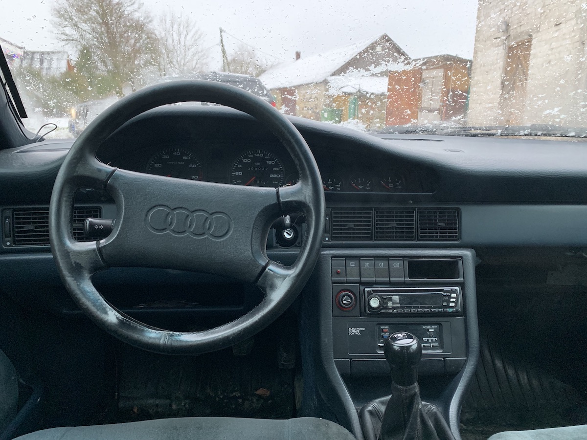

RE: See oleks ju täitsa DaylyDriver: Audi 100 (C3) Quattro - nymmik - 20-01-2019
Salongi soojenduse mootro sai vahetatud, Soojenduse kätte saamine kliimaga variandil on ikka paras pusimine. Lisaks sai hulgaliselt üleliigseid kunagiste alarmide juhtmekimpe eemaldatud.
Rihma ja klapikambrikaas said uuema väljanägemise, olid täiesti roostes.
Lael sai riie maha tõmmatud ja sulav poroloon ka eemaldatud uue katte jaoks.
Tagaaknalaual tehase ruloo ei kerinud sisse, see sai lahti arutatud ja krussi-keeratud vedru arstitud.
Ja siin puhastatud ja töötava rulooga. Tagaistujatel on võimalus musikat kuulata ka kõrvaklappidest.
Täna oli pesupäev
Pildilt isegi vahe näha, kus juhiiste on veel pesemata.
Homme on polstrite ja salongi vaiba kord.

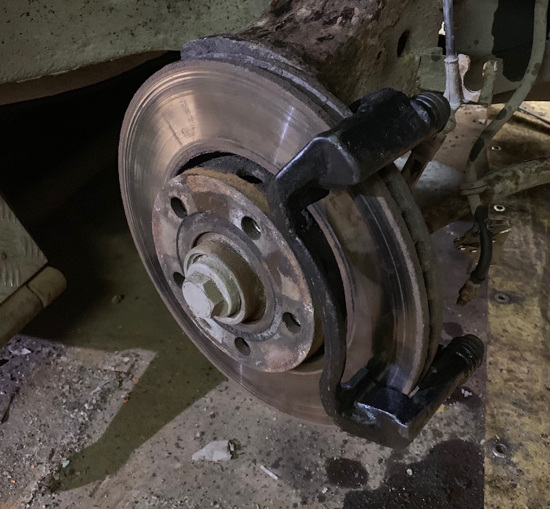

Hakkasin nüüd esisillaga peale sealt tuli kolinaid ja pidurid plaan üle käia.
Sarniir ja õõtsa puks ei loksu aga see eest välimine rooliots paremalt peaaegu puudub.
Piduri supportid sai lahti võetud, rooste maha harjatud relakaga, roostesurm+värv ja läheb uus määre sisse. Klotsit olid täitsa kulumata. Ilmselt on äsja vahetatud ja pandud ka ilma andurita klotsid, kuna anduri juhe ripub niisama.

Täna jõudis järg tagumiste pidurite juurde, seal on asi väga halb, tellimusse läksid uued kettad,klotsid, kolvid, tihendid.

(27-01-2019, 22:24 PM)nymmik Kirjutas:  Täna jõudis järg tagumiste pidurite juurde, seal on asi väga halb, tellimusse läksid uued kettad,klotsid, kolvid, tihendid.
Kuidas sadula sees oleva keermega kässari reguleer-/töövarda tervis on? Ning kuidas see klapitub kolvi sees oleva keermestatud hülsiga? Kui selle mehhanismi seisukorra osas on väikseimgi kahtlus, siis soovitan võtta taastatud sadulad, massavad umbes eimittemuffigi. Pärast neljakordset lahti-kokkukäimist jõudsin ma sellele järeldusele täiesti iseseisvalt  Toungue
RE: See oleks ju täitsa DaylyDriver: Audi 100 (C3) Quattro - nymmik - 28-01-2019
Käsipidur tundus elavat, kolvil oli seismisega korralik rant sees, et uued klotsid panna siis ilmselt pidama ei jää ja sai uued kolvid tellitud mansettidega.
