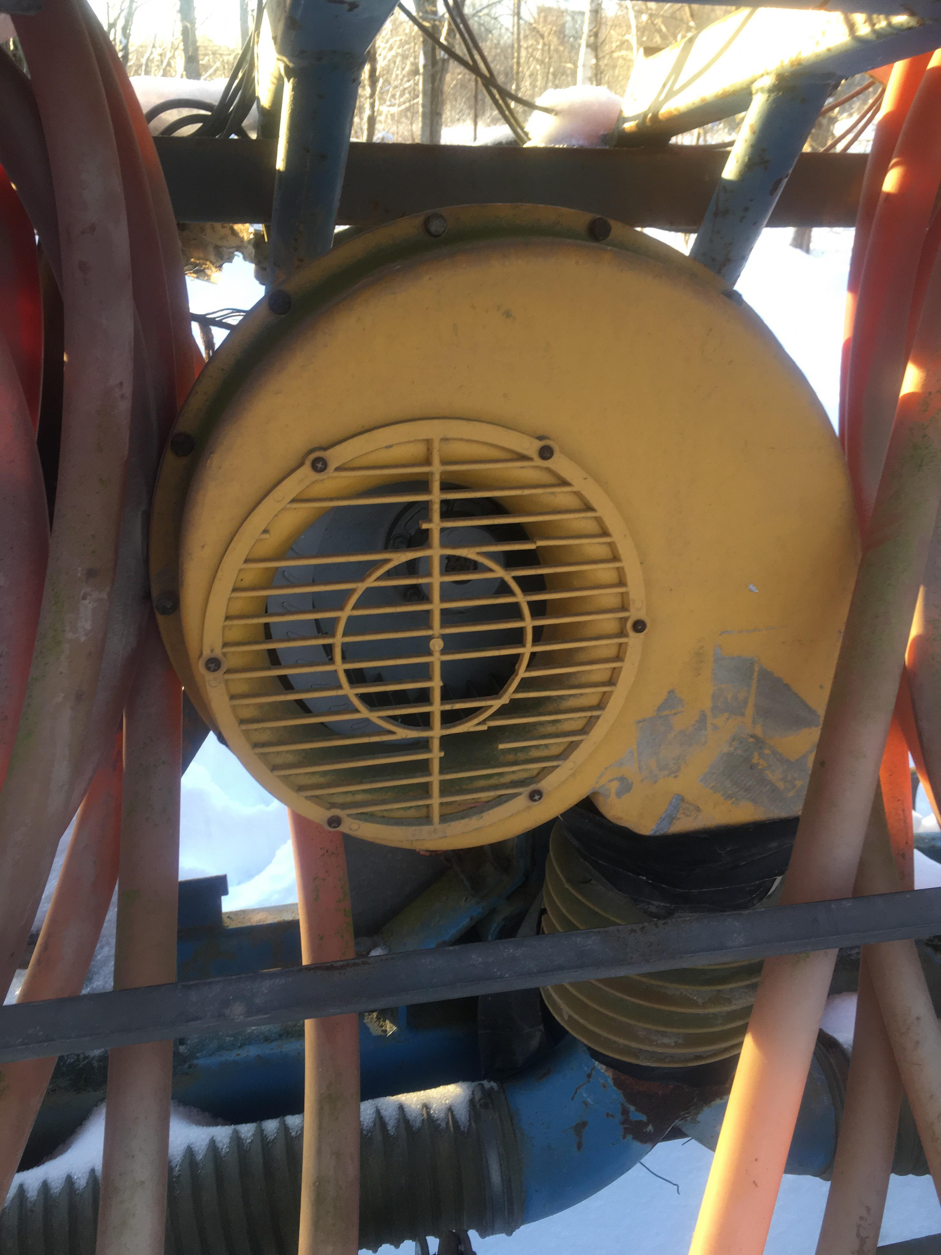

Tänan erinevate mõttekäikude eest. Lisan ka ühe süsteemi üldiseloomustava pildi. Õhuhulka ei oska tõesti öelda, see sõltub ventilaatori pööretest, mis on vahemikus 1000-3500p/min, sõltub kas peenseeme, teravili või kaunvili. See õhuhulga piiramine siibriga on täitsa töötav versioon, kuna ka videos olnud isendil siibriga õhuvooluhulga piiramine. Päris vanarauast ehitama ikka ei hakka, saab värske metalli ja viimistluse. Uurin, äkki on võimalus saada JVV käitatav ventikas, kui ei siis läheb NSH 32 käiku.

No kui vent on sama, siis on see ju paras sitanikerdis mida saab edukalt elektri pealt käitada, ega see mingi hakkepuidu tigu pole, tavaline õhupump ja suurus tundub samuti olevat selline 'tavaline'. Hüdro miinus on õli ringluse kiirus pumba sees, ehk siis kallis teema kui pöördeid vaja üles tuua. Elektriga jälle vastupidi. Vent oleks just see koht kus mõelda vajadusel lisa genekale aga mitte mingite x pumpadele kordistitega jvv pealt.
