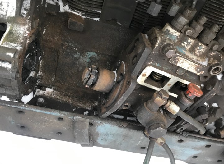

Tere!
Leidub kellelgi pildil olevat kompressorit müügiks või oskab keegi pakkuda välja lahendust kuidas masin tööle saada. Võll on pooleks murdunud. Kõik minule teadaolevad kataloogid/poed olen tulutult läbi helistanud.
Tänud ette.

Ei ole hädasti vaja ja ise pole väga spetsalist aga "teadjad mehed" olevat kunagi öelnud et sellist tüüpi kompressorit polevat nii lihtne vahelt visata. Äkki "teadjad mehed" eksisid, ehk seletad mis tegema peaks. Vabandust et rumal olen, pole väga kokku puutunud aga isu nokitseda on.
Pilt mulle avaneb siis hetkel selline

Kuna ma antud asenduse nüansse ei tunne, siis tekib veel üks küsimus: kas pildil hammasrattast paistev muhv tuleb avast tahapoole välja või tuleb rinna kaudu ettepoole välja võtta? Ei paista sedamoodi, et pumba hammasratas veohammasratta südamikku mahuks...
RE: Ostan T-40AM kompressori - 2715 - 08-02-2019
Pole ka 40 kompressori spetsialist kuid selle ärajätmine peaks nii käima et kompressori küljest tuleb võtta see nuutidega ketas kus augud sees ja mootoril keerata 2 polti lahti, tõmmata kompressorit vedav ketas välja ja panna pumpa vedav asemele.

Neid kompressoreid vahetanud mitu tükki. Pumbal ja kompressoril mõlemil üks ja sama pimenuut. Flants ka sama. Pumba poldid lahti ja pump maha. Nüüd kompressor lahti ja minema. Viimase käiguna pump samasse auku kus kompressor oli. Koos torude vahetamisega voolikute vastu ja pihustitorude ümber painutamisega tund poolteist tööd.

(08-02-2019, 18:34 PM)Daff Kirjutas:  Neid kompressoreid vahetanud mitu tükki. Pumbal ja kompressoril mõlemil üks ja sama pimenuut. Flants ka sama. Pumba poldid lahti ja pump maha. Nüüd kompressor lahti ja minema. Viimase käiguna pump samasse auku kus kompressor oli. Koos torude vahetamisega voolikute vastu ja pihustitorude ümber painutamisega tund poolteist tööd.
Antud kompressoril pole samasugust pimenuuti ja selles probleem seisneski.

Ise pole teinud, aga ilmselt on vaja süütenurga ajastusketas välja vahetada (toote kood 1111167) lisaks võiks vaadata kütusepihustite torud, mis mõeldud ilma kompressorita mudelile (kood 104200).
