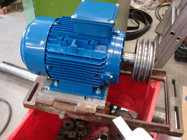

Linnas M asuvas ettevõttes S asub lihvpink puidule, mark ШлДБ-3, 1963 aasta väljalase.
Sai vaesekesel hukka lihvketta veomootor, mis iseenesest tegi häält ilmselt pikemat aega.
Lahkamine näitas, et rootor on staatoris käinud ja teha pole enam midagi. Rääkimata rihmaseibi poolsest laagrikaelast
ja võlli istust rihmaseibi alla. Mootor ise on T42-4 mis on väga vana ja natuke spetsiifiline. Tuleb asendada uuega.
Selline võlli rihveldus läbimõõdu taastamise eesmärgil on puhas enesepettus, eriti kui rihmaratas on malmist.
On tõenäoliselt millalgi ikkagi rihmaseib logisema hakanud ja siis on teljest risti polt läbi puuritud, rihmaseib on jäänud
viskama ja on endaga kaasa viinud laagrikaela. Õnneks on vana mootori võll läbimõõduga 25mm ja uuel on
võlli mõõt 28mm. Saame rihmaseibil ava üle treida sobivaks ja kiilusoone üle tõugata.
Kiilusoonte tõukamiseks on hangitud tõuketerad mis õige lõikesügavuse saavutamisel ka servad kenasti faasivad
Said ka rihma sooned üle treitud kuna seib oli suht kulunud ja peksa saanud. Natuke jäi musta sisse, vastasel juhul oleks soone põhi liiga õhuke jäänud.
Välisläbimõõdust läks 3,5mm maha.
Siseava sai 28,00, gaasipõletiga soojaks ja läks ise võllile peale.
Kuna uue ja vana mootori kinnitused on väga erinevad tuli ka vaheplaat teha, kaubandusvõrgust tikkpoldid hankida ja parajaks teha.
Vaheplaat on Alumec-ist, oli peaaegu sobiv tükk olemas.
Ja valmis ta ongi.

Isiklike kogemuste põhjal üritan tööstuslikes lahendustes neid siniseid Hiina mootorieid igal võimalusel vältida
Kui juba ühe korra on seadmel vaja mootorit vahetada ja sinna Felandiast pärit mootor panna siis saab varsti uuesti mootorit vahetada. Kui eelmine mootor muidugi oma lollusest ära on rikutud siis äkki peab vastu ka. Kodustes lahendustes on mul ka kasutusel ja toimivad.

nende "sinistega" mida müüakse meil mitme nime alt on hädaks kehvad laagrid või nende paigaldus
esimene laagri vahetus tuleb ootamatult ruttu ette võtta ehk kes juba teab siis nendel juba oodatult
ise oleme neid "siniseid" paigaldanud erinevates suurutes (0,2...20kw) küll ja veel.
miks aga selline rihmaratta lappimine ette võeti jäi natuke arusaamatuks jah saan aru isetegemise rõõmust
aga koonuspuks õige võllimõõduga maksab alla 10.- ja rihmaratas sinna otse ma arvan ehk mingi 30...40.- oleks ~50.-saanud uue õiges profiilis ja mõõdus asja
samas mille uuesti kulumisel saab kuuskant võtme abil ja kerge vaevaga vana ratta ära vahetada ning kus koonuspuks jääb alles taaskasutusse
ja lisaks saab väga kergelt reguleerida ratta asetust pikki võlli s.t. igasugu tiheda istuga rihmaratastega ei ole just see reguleerimine ju teostatav mis tagaks rihmade/rataste õige joondumise
teisalt see mis tehtud oli tubli töö

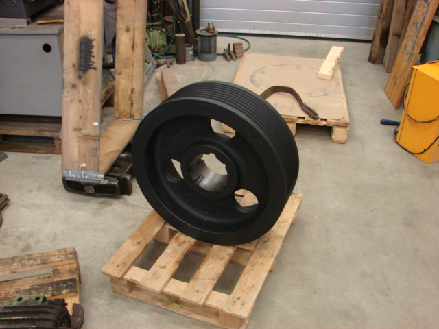

Ma seda Taper-Lock-i tean heaste. Üks special tellimusratas on selline
Ratta välismõõt on 650mm, võlli läbimõõt 110mm ja ratta kaal ~185kg.
Teeb tööolukorras 1000 ümbertiiru minutis. Veomootor 160kw
Aga antud lihvpingi kontekstis on lahendus selline põhjusel, et 2 rihma on üle võlli otsa.

MeelisV - 13-03-2019
Sry jah see pisiasi jäi tähelepanemata. Seal tõesti tavaline ratas ei sobi.

Tsitaat:Aga antud lihvpingi kontekstis on lahendus selline põhjusel, et 2 rihma on üle võlli otsa.
Siis tulnuks mootorit vähe edasi liigutada (nagunii läks vaheplaadi tegemiseks ju)
Ratta poolse laagri (ja ka rihmaratta enda) tervisele mõjub hästi, kui võimalikult lähedal istub ?
RE: Ühe lihvpingi mootori hukk -
M.R. - 14-03-2019
Mootori edasiliigutamine oleks kaasa toonud rihmaratta lühemakslõikamise aga konsoolne asetus
2 rihmal oleks jäänud ja aktiivne istuosa oleks lühenenud.
