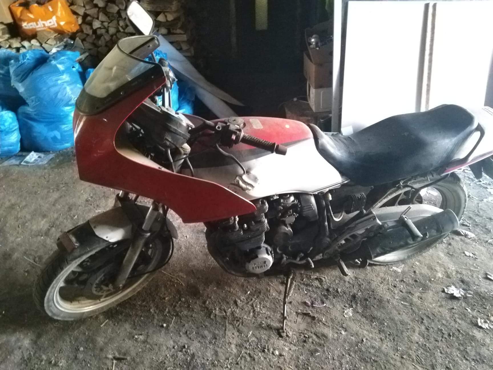

lisan siia endale kätte kukkunud vanaraua: Yamaha xj 600 1985 (51J)
Ajalugu rattal kummaline: 2004 hankis tuttav ta Saksamaalt endale. 2005-2007 toimusid aktiivsed sõidud, siis jäi uue masina tõttu ootele… 2010 ostis teine vend selle: jäi perekonda nö… Ikka ei olnud sõitjaid (vahel kaevati heintest välja) ja müüdi juba arvelt maas mu sugulasele. Siis ei toiminud see ratas juba ammu pingeregulaatori rikke/aegumise tõttu. Tema (noor kotkas) vajas miskit enam-vähem legaalset pruudi juures käimiseks. Tegime vahetust: minult Minarelli AM6 mootoriga 50cc-na arvel enduro talle; Yamaharont mulle...
RE: Yamaha xj 600 '85 - Kliendiinfo - 09-05-2019

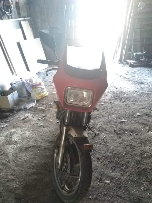

Kruvisin maha sadulaalused plastid mõlemalt poolt: täitsa terved, (leegikate ees plast ka ühes tükis) aga ühelt poolt sisestasin pingeregulaatori, teiselt poolt aku. Käivitus vabalt...
Mu silmis ta kole, aga kuna kõik plastid terved, võiks vaid väheke üle lakkuda ja lakkida ja jätta alles ''lahiguhaavad'', kuid paak peaks tulema uus(vana)...
Tundub, et mootor originaalis must, see polegi tähtis: pole plaanis teda lahti kakkuda, kuna töötab ja käivitub hästi...
Kogun, teie lahkel loal, siia mõtteid, mida üritan realiseerida. Ka nõu(anded) igati oodatud või juppide pakkumised...

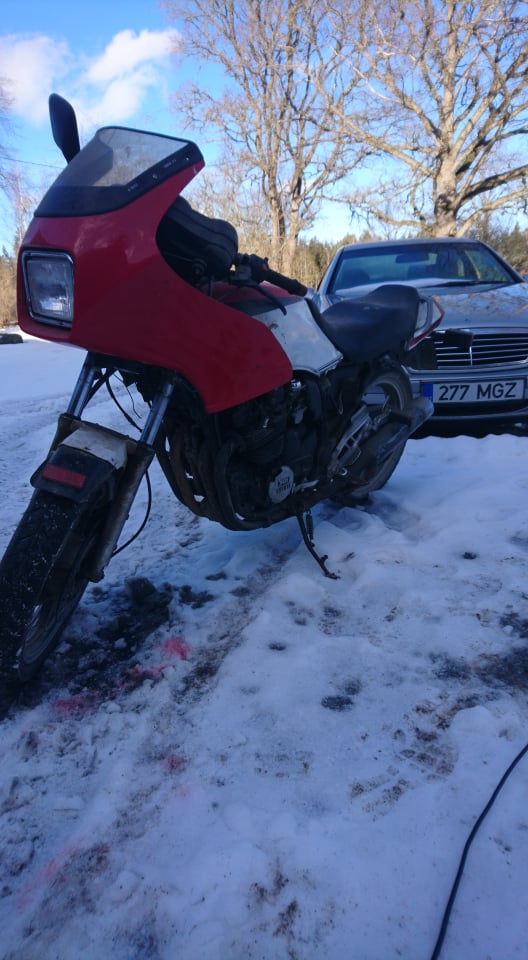

Esimene käivitus pärast jumalteabkuipikka seismist. Kaua ei kräunutanud, siis olid veel endisaegsed mahlad ja filter, aga andis soovi edasi tegeleda...
Üritasin väikese klipi siia postitada, ju siis pole nii lihtne. Sõnaga: käivitub igast asendist. Järgmisest nädalast alates rohkem aega maal veeta, siis tuleb ka ratta osandamine ja väike lakkumine ja võimalikult hästi uuesti koostamine. Stay tuned!
