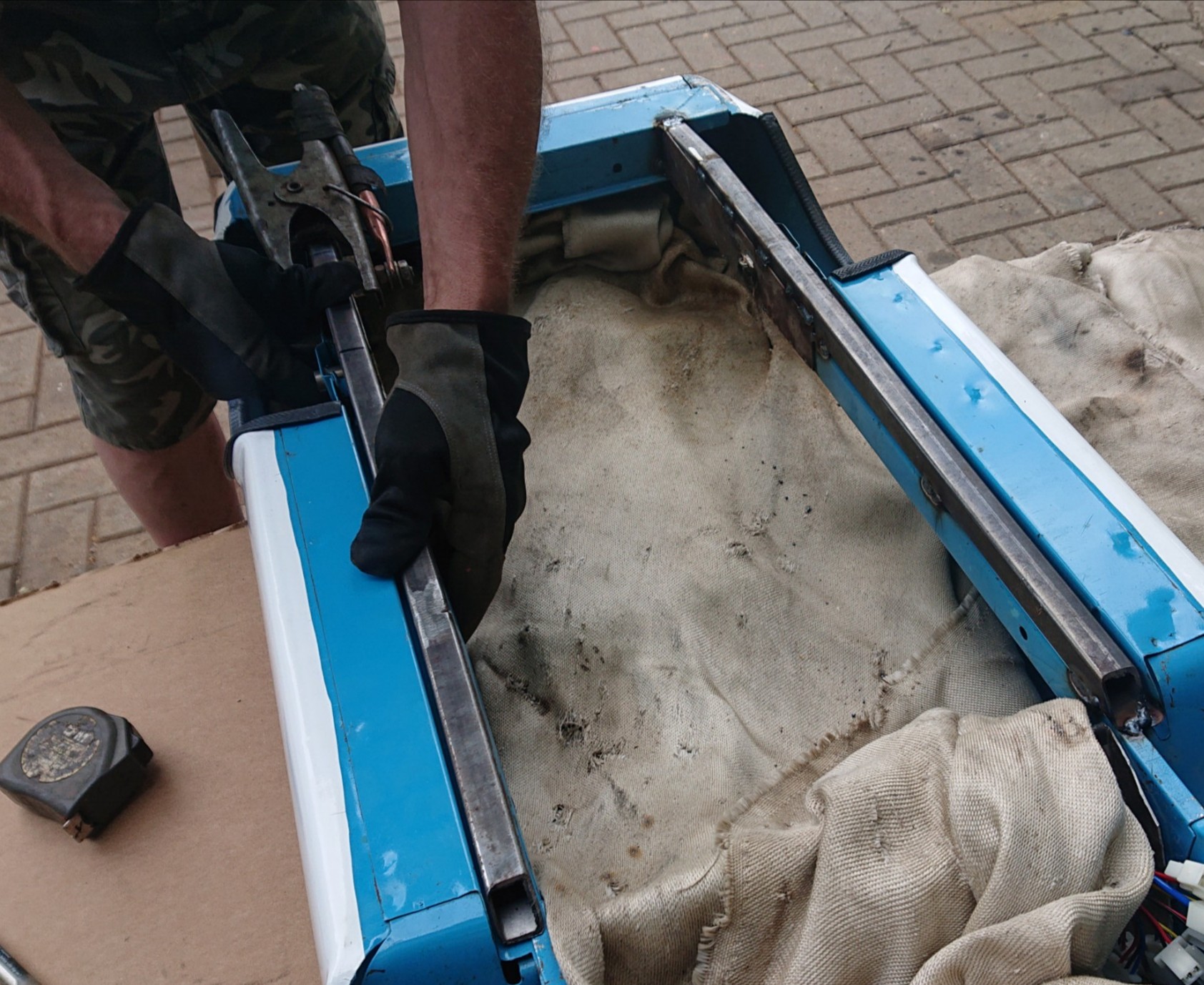

Kuna kere suht tugev veel siis mõtsin. Et ei hakka päris kõike alt ära lõikama ja eemaldasin aint tagasilla ja pedaalid!
Keevitasin kogu masina pikkusele paar lisa tala ja panin alumiinium põhja, sai päris tugev!

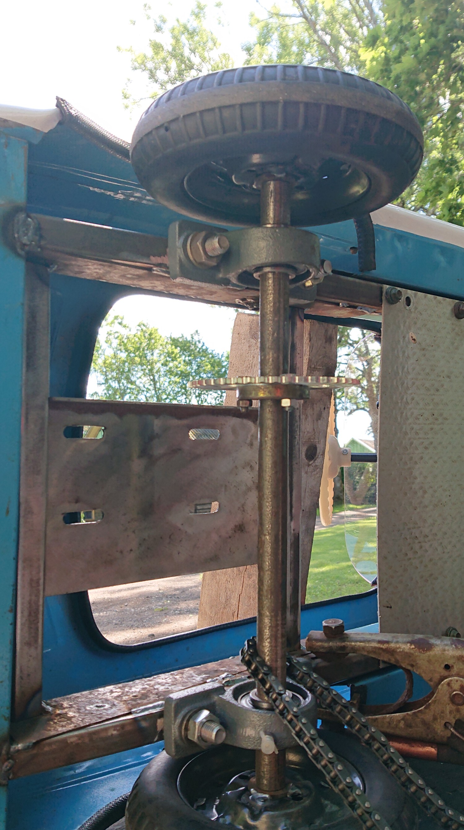

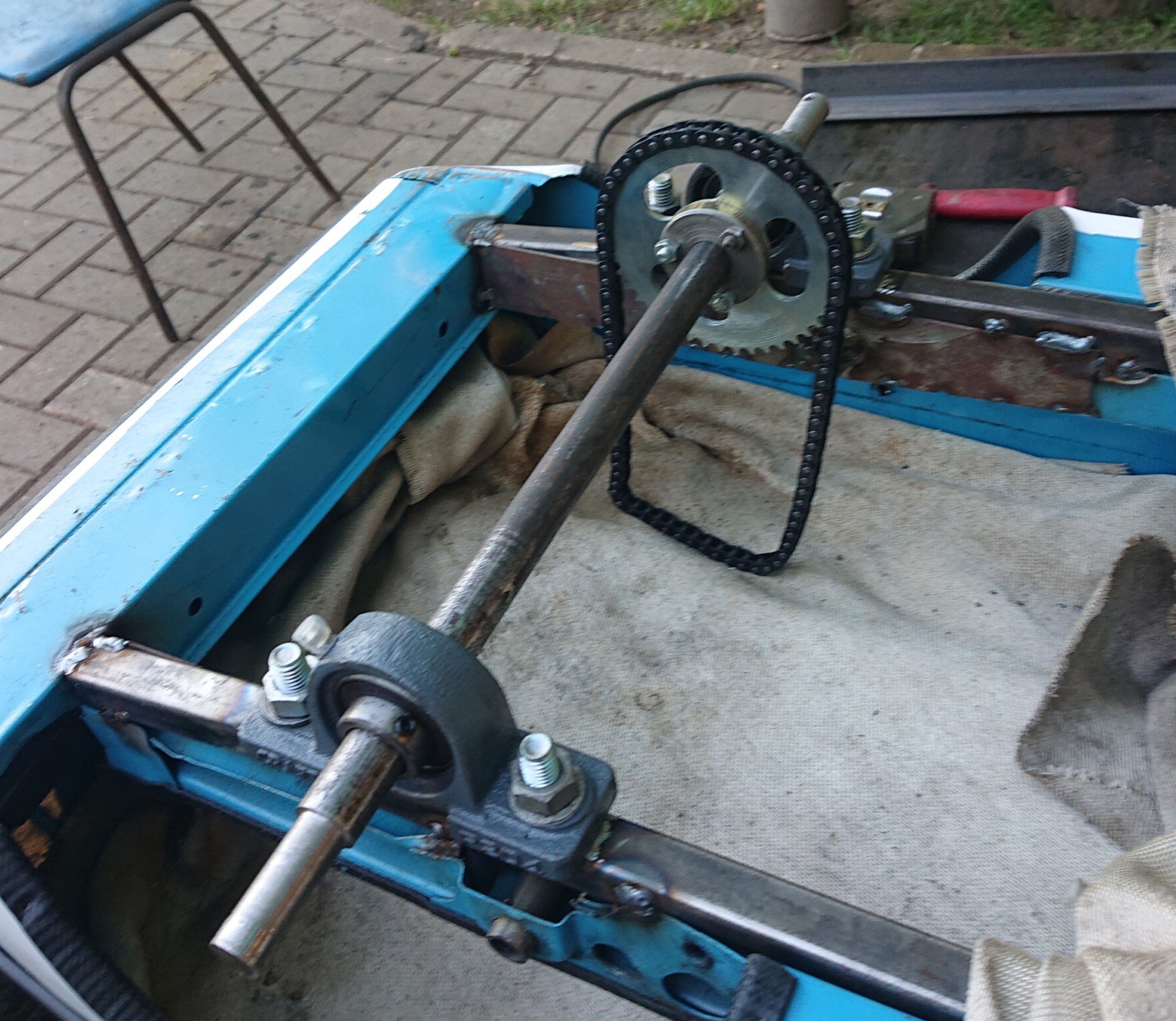

Talade külge panin tagasilla jaoks laagripukid.
Kuuritagant leitud torust sai treitud sobiv võll.

Hammaka ja tagumiste rataste jaoks sai veel 3 puksi treitud ja sai needki paika.

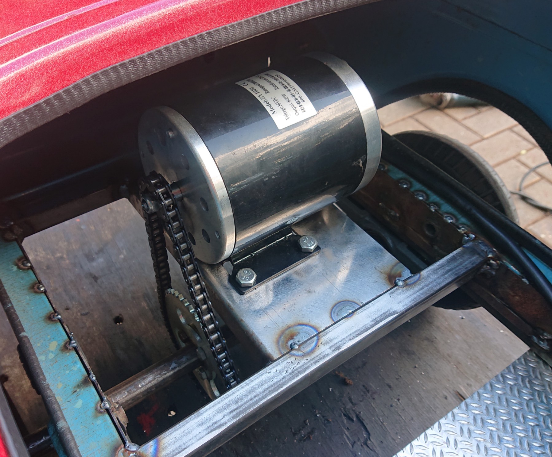

Mootori kinnitamiseks keevitasin tugevamast metallist plaadi ja sai täitsa enamvähem.
Mootoriks tuli 800 watti 36 voldine mootor!

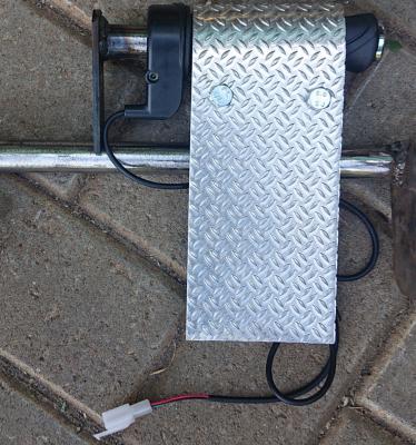

Juhtploki panin kapotialla!

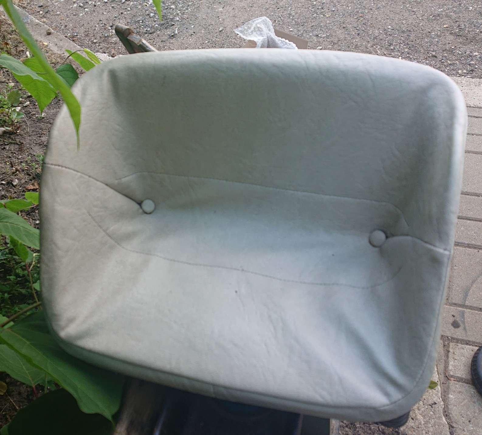

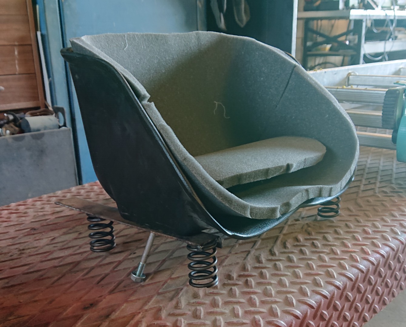

Originaalis on tal miski pisike vedrustus ka aga seda ei hakanud säilitama ja otsustasin istme vedutama panna! Istme alla panin vanad klappide vedrud, peale natuke pehmendust ja kõigelõpuks naha.

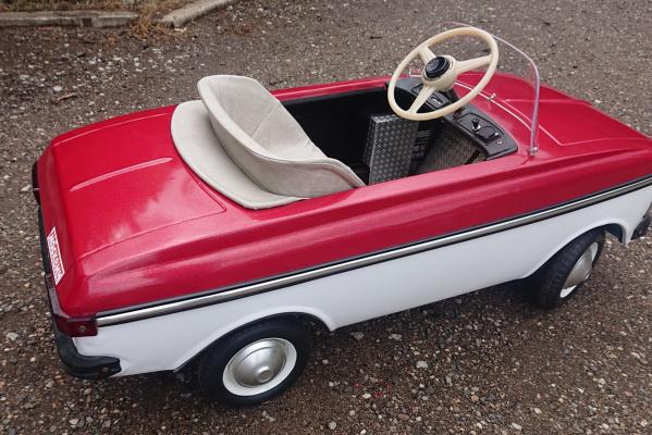

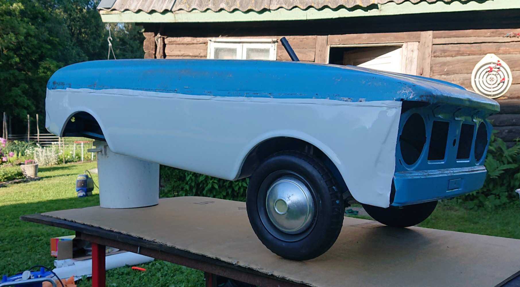

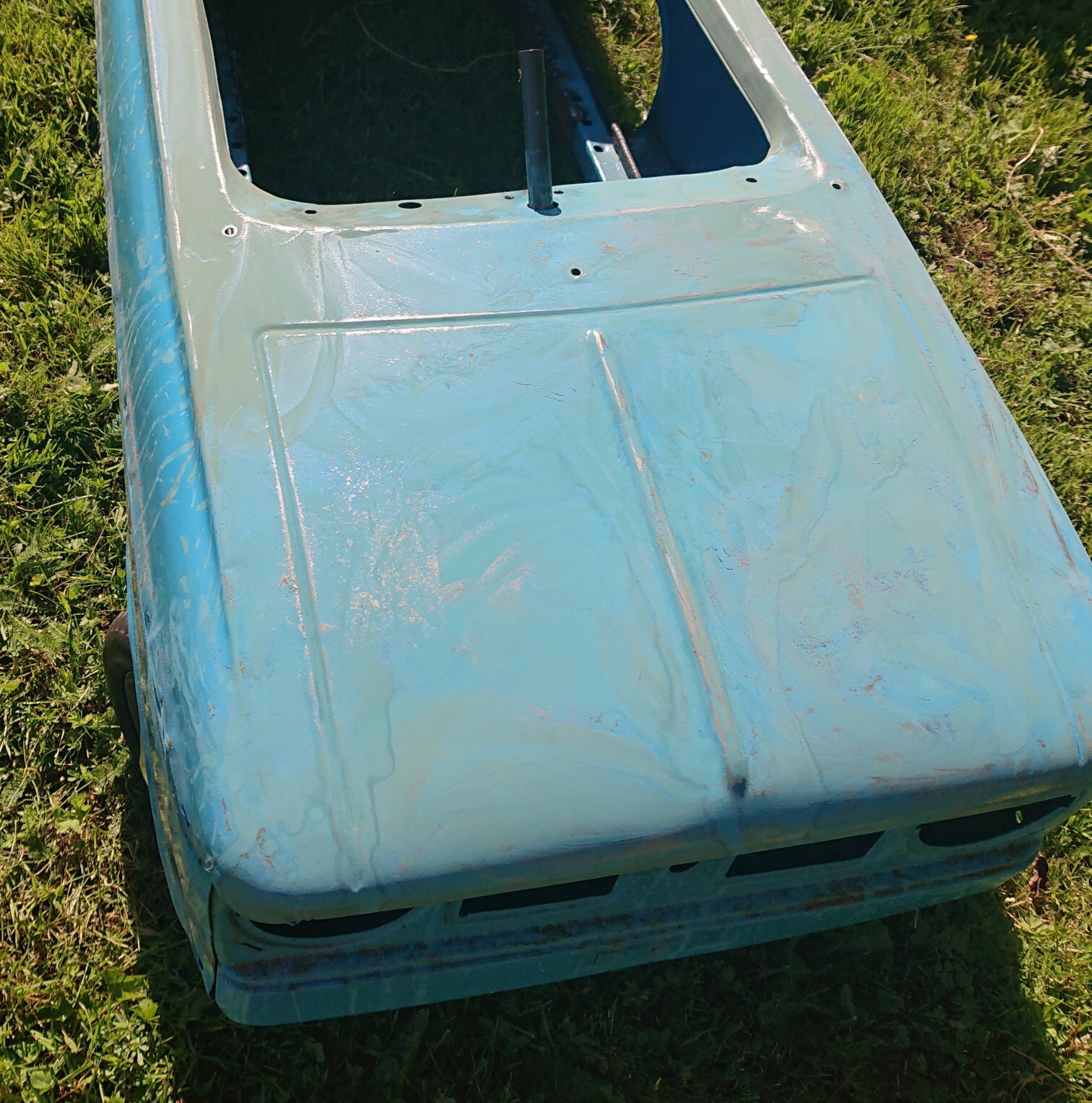

Enne kui tagasilda sai ehitama hakatud tegin ära keretööd! Eemaldasin suuremad mõlgid ja käisin kergelt vesipaberiga üle ja kleepisin peale kile. Kuna ostes oli klaas vale siis sai see ka uus tellitud!

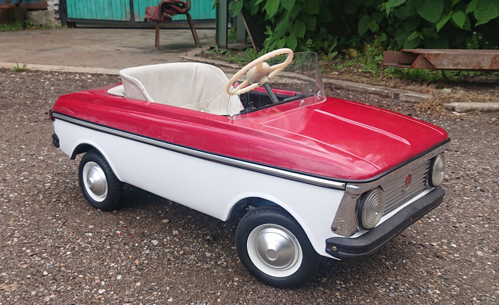

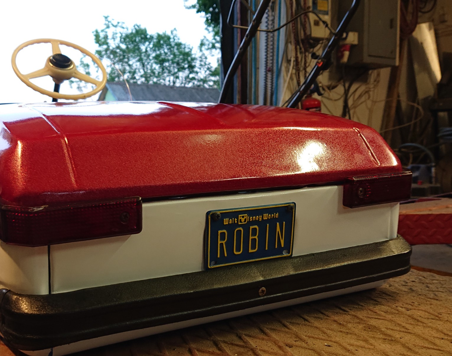

Akudele tegin külgetesse väiksed kastid ja laadimis pistik sai lisatud armatuuri tuledelüliti kõrvale! Tuled toimivad originaal 4.5v patareiga. Ebayst leidsin vastavalt juhile ka nimelise numbri!
RE: Vana pedaalauto saab omale mootori! -
Rebane112 - 27-06-2019
Kuna 800 watti ja 2800 pööret suht nobe mootor siis hetkel saab gaasi keerata umbes 30% harjutamiseks täitsa ok kiirus!

Väga kena tulemus!
