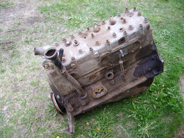

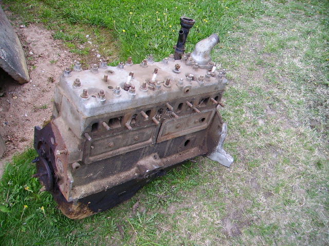

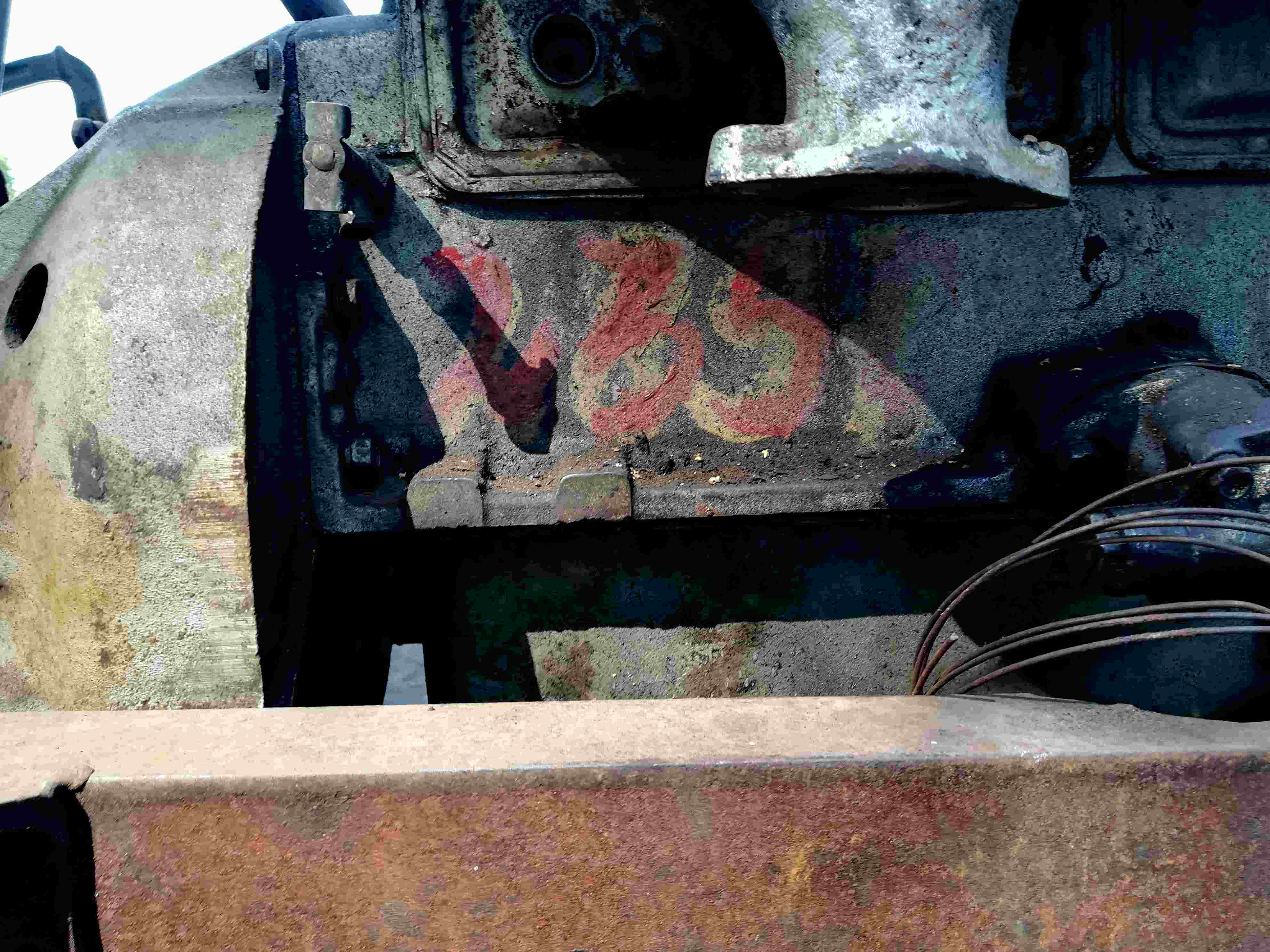

Silmasin ühte 51/52 mootorit, mille küljele olid käsitsi kirjutatud numbrid ja tundub, et varasemad numbrid on üle kirjutatud. Remondi birkat teisel küljel ei olnud, neediauke samuti mitte, seega tekkis kahtlus, et ehk on tegu tehase konditsioonis tükiga, samas kindlasti oli tal küljes kasutatud juppe ja ma ei usu, et tehases oleks eri pikkuses tikkpolte plokikaane külge keeratud. Kas selline tähistamisviis viitab mingile inventari/laomajandusele, või võib seda seostada remondikohaga?

Selliste numbrite kohta ei oska midagi öelda, aga osa tikkpolte olid küll pikemad. Vähemalt kaks tükki kummaski otsas. Sinna sai keerata need aasad külge, millest telfriga tõsta sai. Need olid juba kohe tehasest pikemad, mitte ei pandud kap-remondis. Minu mäletamist mööda.

Selline värviga numbrite maalimine peaks kuuluma Nõukogude armee käekirja hulka. Tehti ju БТР idele kap remonti Tallinna Bussijaama taga asuvas väeosas. Masinate markeerimine käis ka 3 numbriga.
