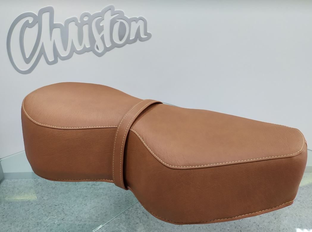

Sadula sisu on kivikõva, "nahk" on ka päris kange. Christon OÜ saatis pildi väga ilusast sadulast, mille nad on teinud, kuid küsin siit, kas see on ikka õigeim lahendus? Ehk on saada sadulanaha replikat?
[attachment=77882]

Istmega on keeruline. Mulle see tänapäevane ilus sadul ei meeldi. Pean veel otsima. Muuseas - kui originaal nahk on ilma mõradeta aga lihtsalt väga rabe. Kas seda kuidagi turgutada saaks?

(04-10-2019, 10:01 AM)morse Kirjutas: Muuseas - kui originaal nahk on ilma mõradeta aga lihtsalt väga rabe. Kas seda kuidagi turgutada saaks?
Sadul kaenla ja jaluta läbi ettevõttest kus tegeletakse nahahooldusega ja küsi nõu. Näiteks :
https://forlux.ee/
Isetegijale on päris põnev:
https://www.youtube.com/watch?v=HvvGLMMTyFw

Jawa puhul on tegemist päris-kunstnahaga ja seda vist enam pehmeks ei saa.
Kui katki ei ole, siis säilita nii, nagu on.
Sõitmiseks muretse omale teine sadul.

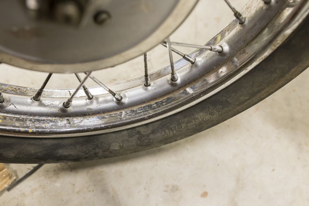

Käisime ja tegime rattast mõned pildid. Võimas emotsioon ikka sellist ratast näha – midagi pole öelda! Hea uudis on see, et kolvigrupp veidi liigub nii, et veel leotades saab kinni paakunud rõngad lahti küll. Silindrid iseenesest puhtad aga vasaku silindri väljalaskest on näha, et vähemasti ühe rõngaga on küll probleem. See on kõik aga suht „#%¤#“ selle kõrvalt, et toda ratast võiks niisama vaatama jäädagi
[attachment=79025]
Mõneti on kahju, et rattaga kunagi üks nõukogude miilits väikse „kõksu“ tegi, mille jäljed on näha peamiselt bensiinipaagi küljel ja esitulekorpusel.
[attachment=79026]

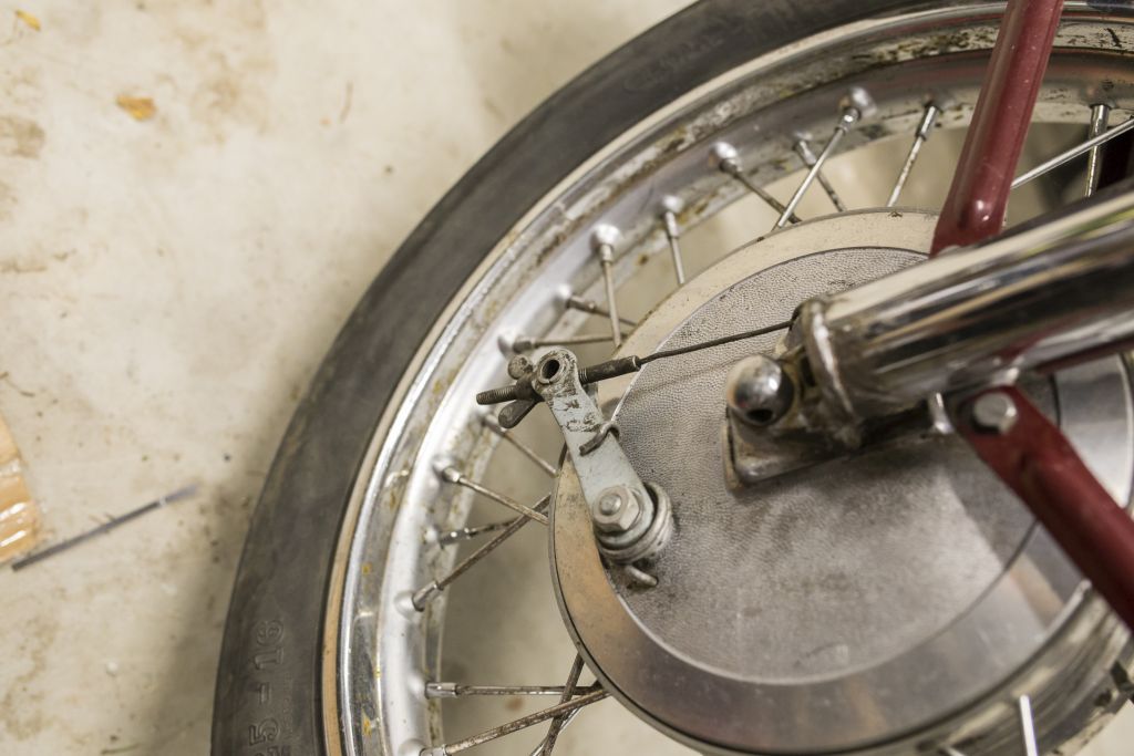

Samas on aga jätkuvalt näha palju pisidetaile, mida ilmselt ainult sellisena säilinud rattal näha saabki. Omaette huvitav on kasvõi seegi, et osad poldid on „Li“ markeeringuga aga ilma kokkulugemata julgeks öelda, et enamus M6 polte on ilma selleta ning neid pole lahti keeratudki kunagi ja samuti osad M8 poldid.
[attachment=79027]
Silindripead on värvitud aga sama on tegelikult ka rataste ilukapslitega (esirattal värvitud kapsli südamik, tagarattal välimine rant). Loomulikult on pöiad keskelt matid ja ääristatud kuldtriipudega – viimaseid on küll juba vähe näha, kuid siiski need on seal!

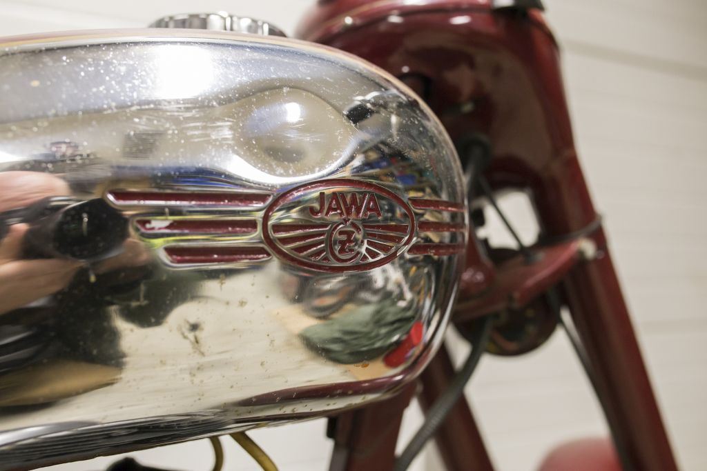

Tsingitud traadist klambrid küljeplekkide tihendite paigalhoidmiseks nagu ka vanasordi kraan ja paak ise (JAWA-CŽ)– puhas rõõm silma nuumata.
