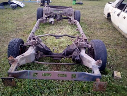

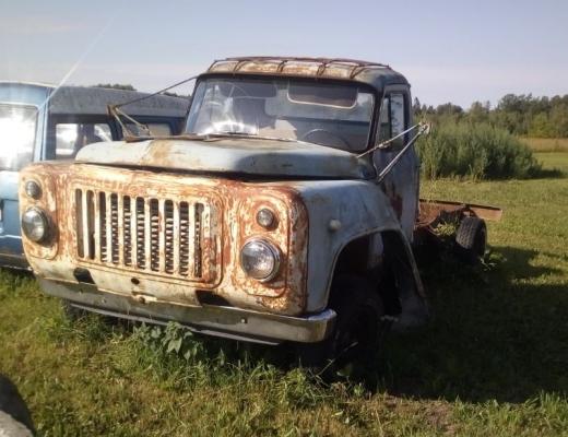

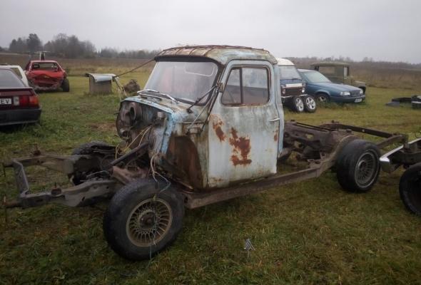

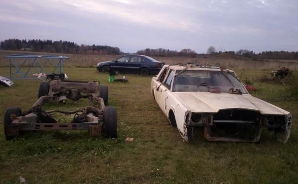

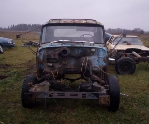

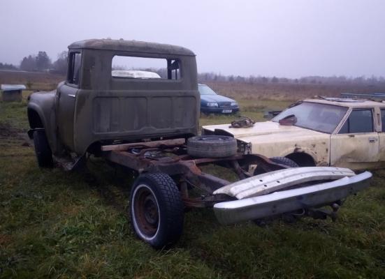

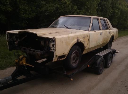

Juppide kogumise aeg sai läbi ja nüüd tuleb kokku laduma hakata. Kõnealune imeriist koosneb siis Lincoln Towncar raamist (Ford Panther platform), Gaz 53 kabiinist ja Audi A8 4,2 40v 228kW mootorist, millel otsas Volvo M47 kast. Veokast tuleb ise nullist teha.

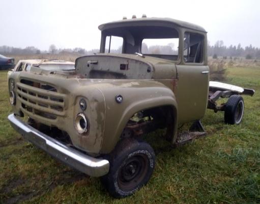

Juppe hakkasin juba 2 aastat tagasi koguma, kui Saaremaalt Gaz 53 kabiini koos ninaga tõin. Sain selle niisama ja nagunii tuli tühja treileriga tagasi tulla. Järgmisena soetasin eelmisel suvel Jõhvist Ford Econoline raami, aga see osutus selle kabiini jaoks liiga suureks. Selle raami jaoks leidsin eelmise aasta detsembris Zili kabiini. See kooslus jääb oma aega ootama. Eks vaatab, kas hakkab sellest üldse midagi tegema.

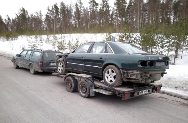

Selle aasta märtsis katkusin ühelt A8-lt mootori koos kõike käimiseks vajalikuga maha. Ainult gaasipedaali unustasin võtta. Smile
Nüüd suvel leidsin juhuslikult ka raami, mida otsinud olin. Vaatasin küll Crown Victoriaid, aga neid ei liikunud üldse normaalse raha eest.
Lincolnist ülejäänud jupid on saadaval, kui kellelgi soovi.

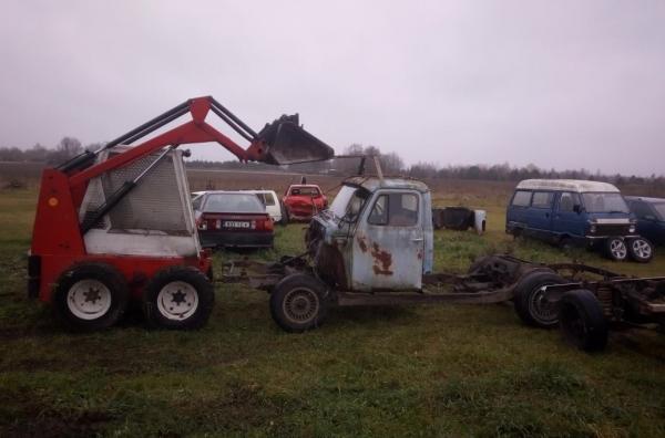

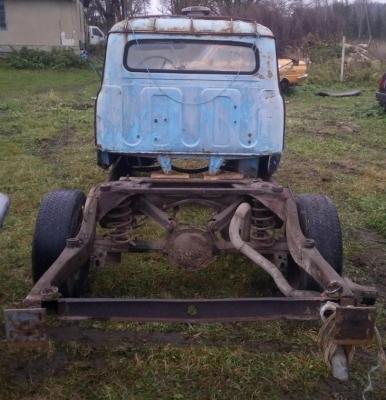

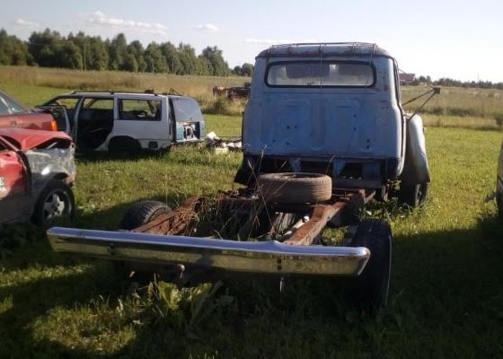

Eelmisel nädalal hakkasin ehitusega vaikselt pihta. Tõstsin Lincolni kere raamilt maha ja panin Gaz 53 oma asemele. Proportsioonid paistavad paigas olema. Järgmisena tuleb kinnitusi sobitama hakata, siis nina.
Plaanidest niipalju, et midagi edevat ei tee. Kabiini sisu jääb suht originaalilähedane. Istmed panen vast mugavamad. Tuleb kindlasti tänavalegaalne.
Kõike eelnevalt mainitud isendite juppe võib mulle pakkuda. Hetkel on puudu Lincolni/Fordi esimesed pidurisadulad ja kilega Gaz 53 esiklaas. Võib pakkuda ka laiu velgi, tagatulesid jms. mis võiks sellele sobida.
