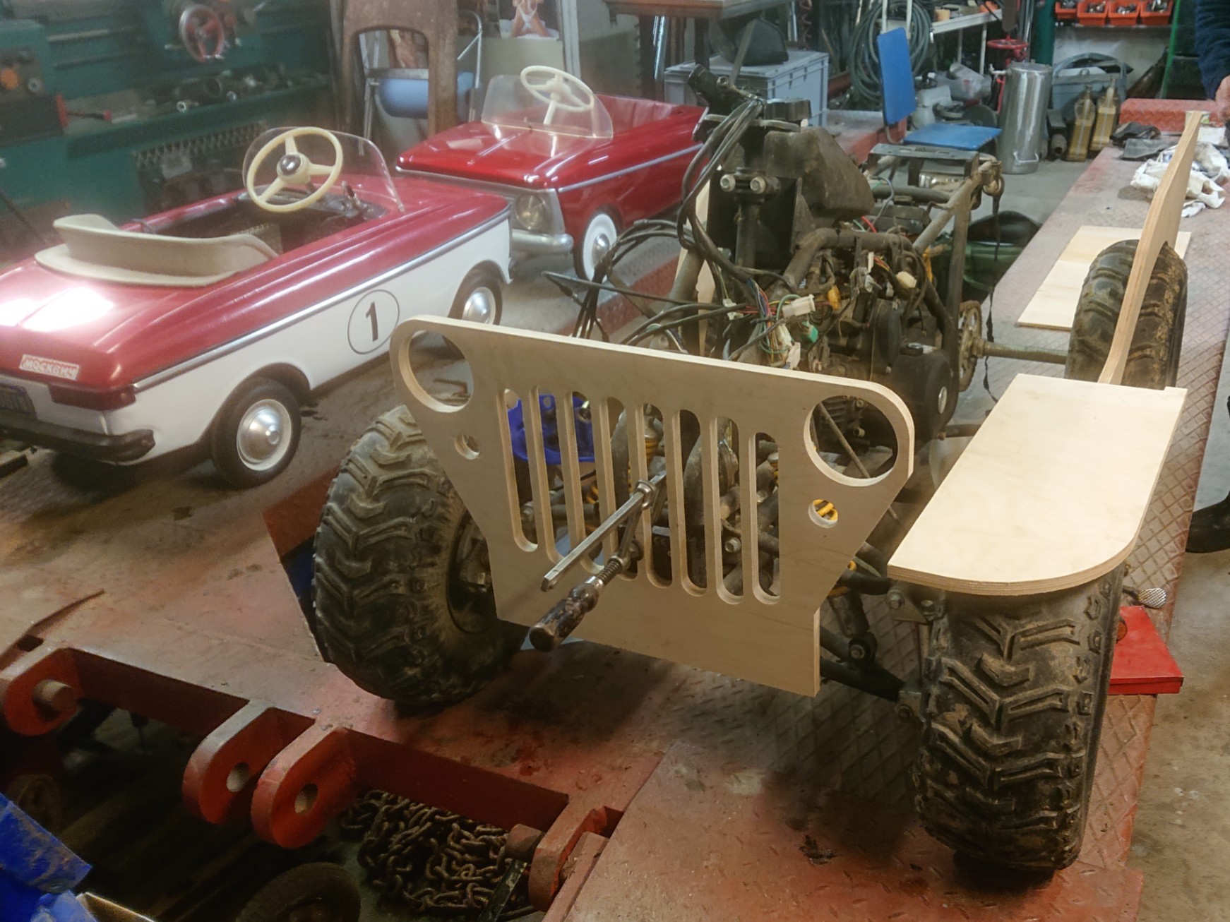

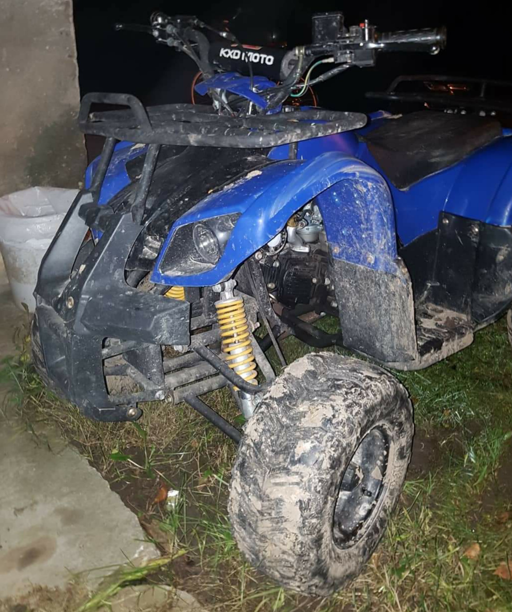

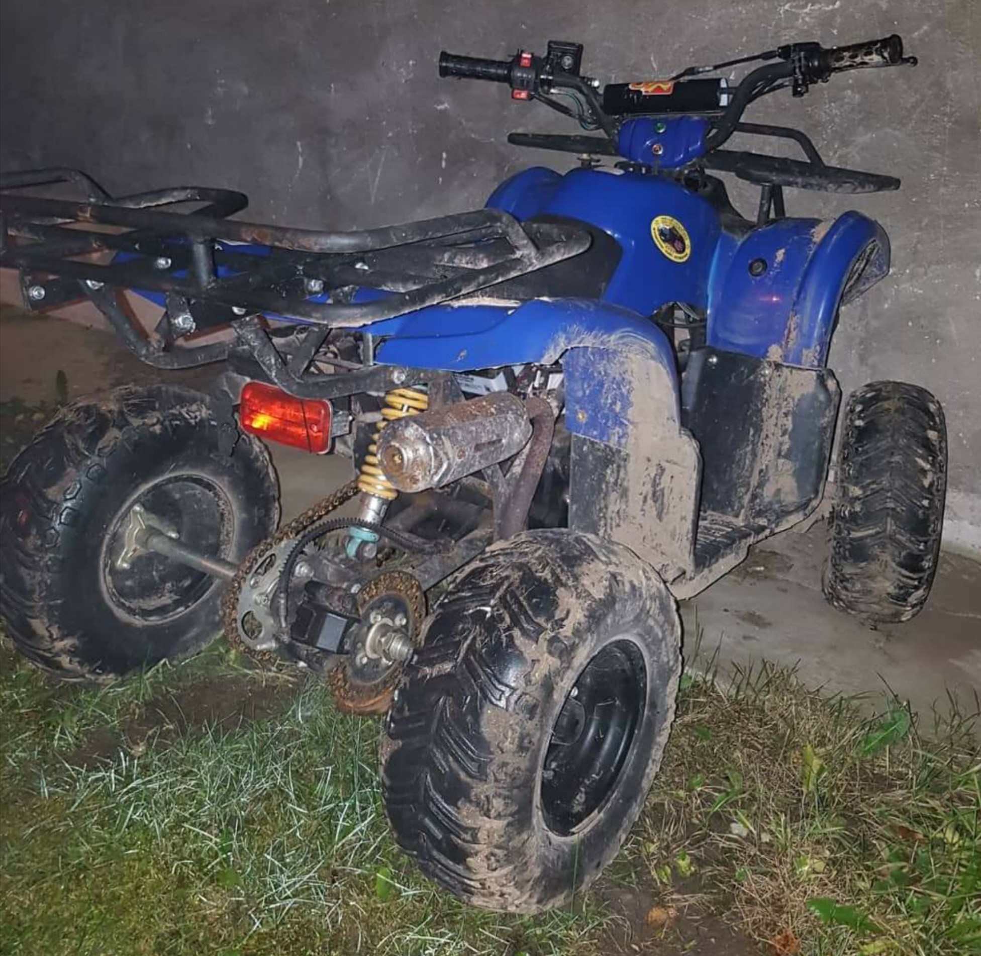

Sai siis sobiv atv ka ära toodud
125cc täiesti toimiv masin

Täna sai siis atv laiali võetud ja mõnda kere juppi külge proovitud ning selgus, et ATV raamist suurt midagi järgi ei jää kuna plaan mootor ikka kapotialla panna! Aga sildasi saab edukalt kasutada! Homme hakkan lõikuma ja mootorit sobitama eks näis palju mida alles jääb

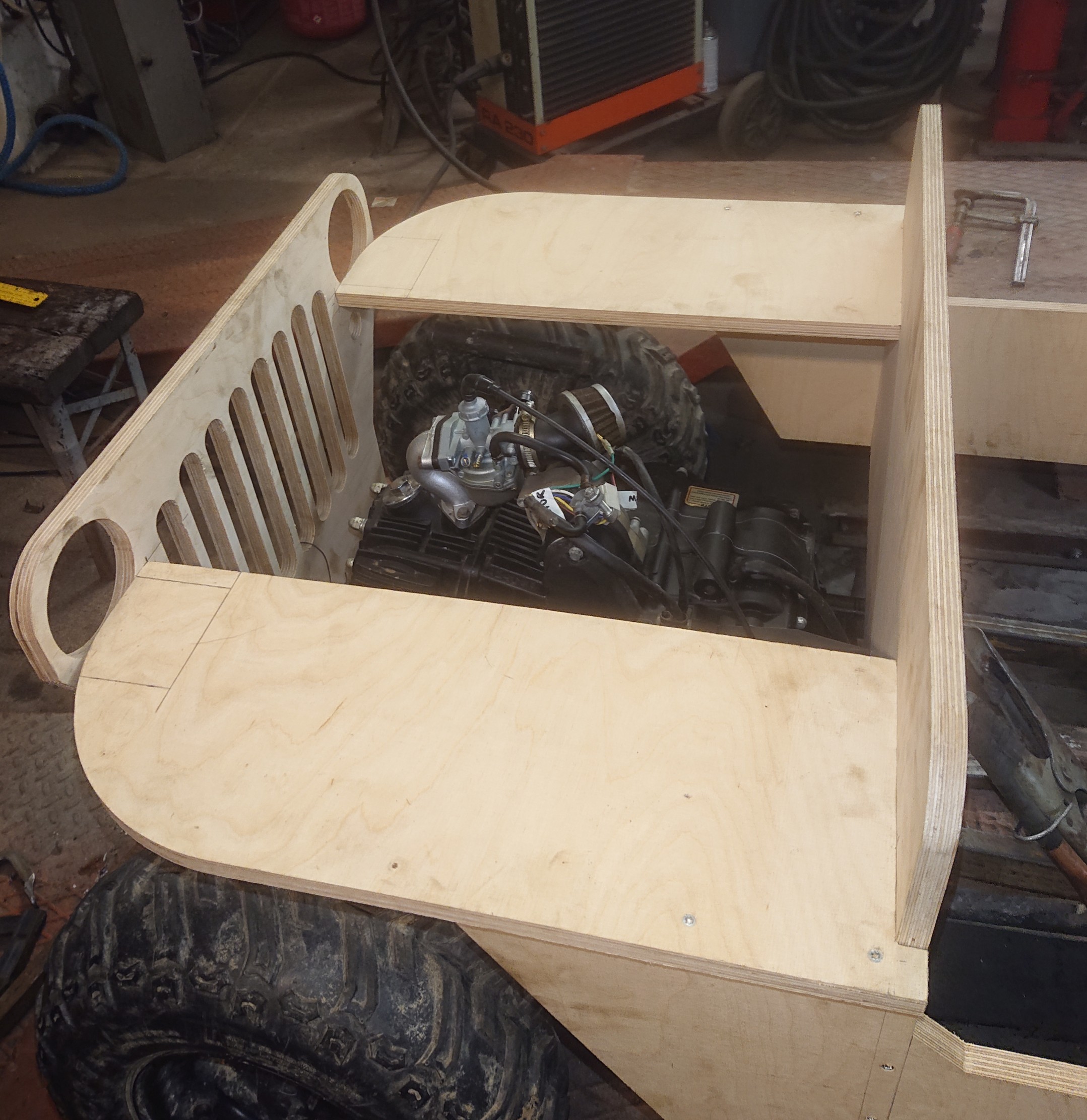

Mootor kapotialla täitsa teostatav
jääb jalgadele miski 25 cm ruumi! Nüüd teen alla uue tugeva raami ja lõikan hiinakate porno sealt vahelt ära

Uus raam paika punktitud ja mootor omal kohal
homme teen vedrustusele uued kinnitused ja siis saab masina pukkidelt maha tõsta ja juhtmeid asju vedama hakata

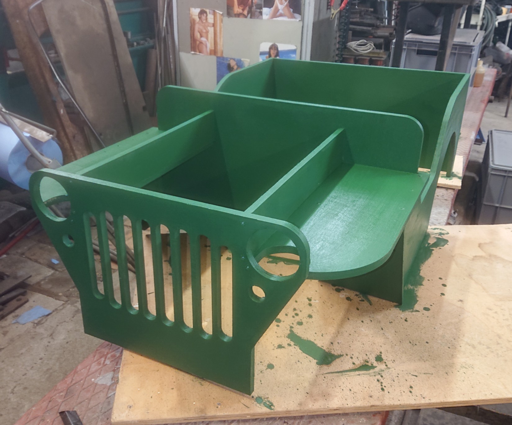

Kere värvitud ja esi vedrustus ka peaaegu valmis, amortidele vaja kinnitused keevitada ja ülevalt vaja ära tugevdada siis masin omal ratastel! Homme alustan roolisüsteemiga.
