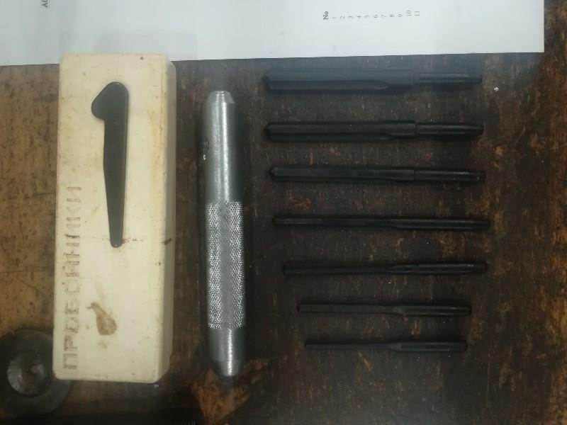

Karbil kiri пробоиники, ehk siis vist augurauad? Aga mille augustamiseks? Tööriistad on mõõtudega 4-10, 1mm sammuga, aga mõõtes on kõik siiski väiksemad kui arv mis peale märgitud.

tere,need meislid kividele tähtede-numbrite tegemiseks.

Need on haamriga kasutatavad puurid. Toksid ja pöörad vähehaaval. Lähevad kivisse küll.

Pööran? Tööriistal puudub koonus, et käepidemesse kinni jääks.

(14-01-2020, 13:14 PM)Alo74 Kirjutas: Pööran? Tööriistal puudub koonus, et käepidemesse kinni jääks.
ta ei tohigi kinni jääda,iga löögiga ta pöördub ja saab lihtsalt kätte ja vahetada järgmist möötu.

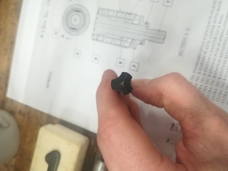

Ehk on vale käepide? Kiilusoont ei paista. Üldse võiks mõned korralikud pildid juurde klõpsutada, saaks asja selgeks.

Asi selge. Komplekt tundub olevat "lööktrell". Peale esimesi lööke jääb puur käepidemesse kinni ja löökide vahel saab kogu komplekti keerata. Esimesel pildil, karbi kaanel näha ka abinõu, mille abil pärast puuri käepidemest kätte saab. Betoonpõrandasse tegi ilusa ümmarguse augu.
