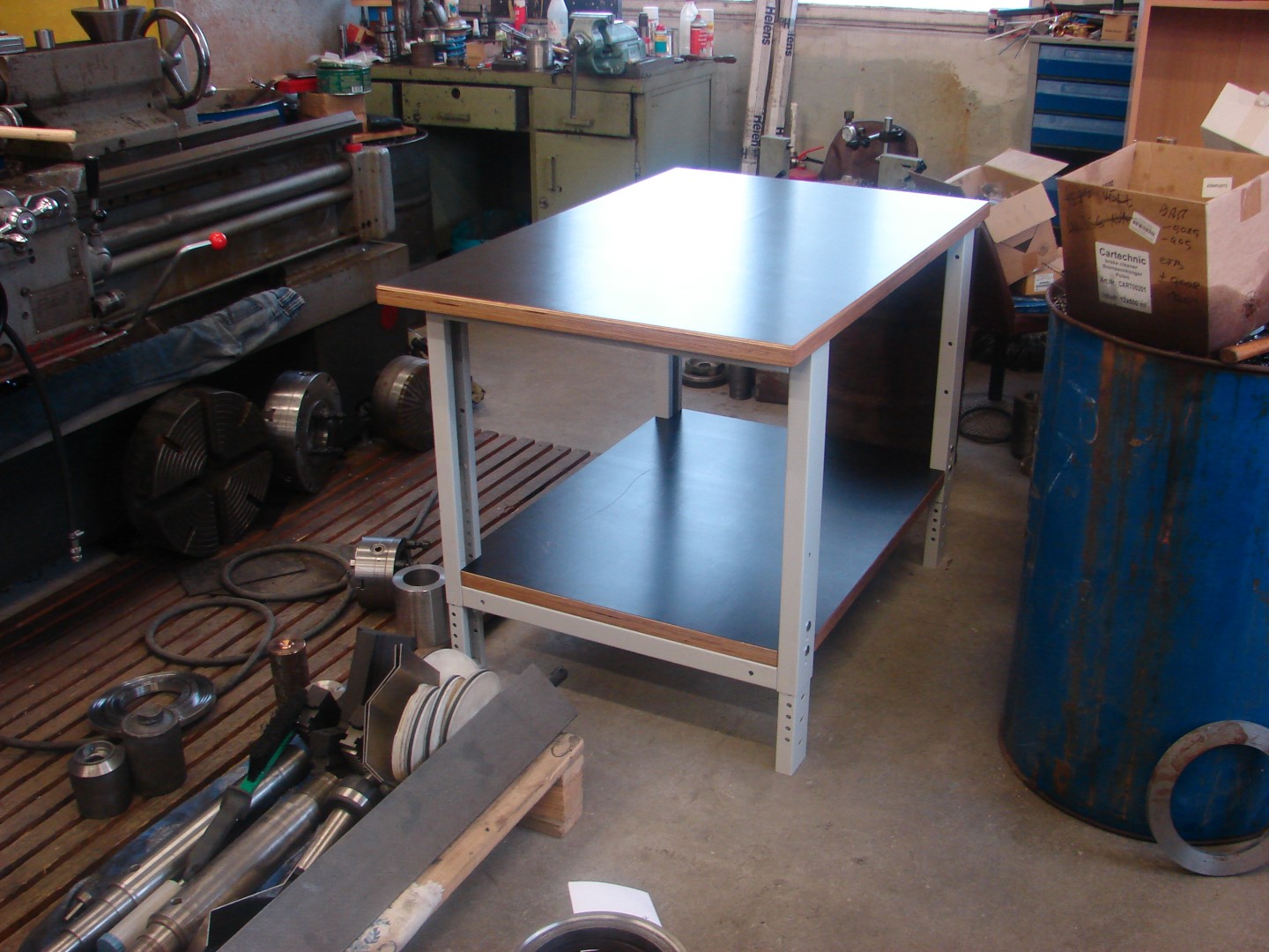

Mingil hetkel tundsin tungivat vajadust täiendava töötasapinna järele. Padrunid ja lünetid treipingi ääres hakkasid jalgu jääma.
Sai Osta-st soetatud metallist lauajalad, kõrguses reguleeritavad ja muidu igati edevad.

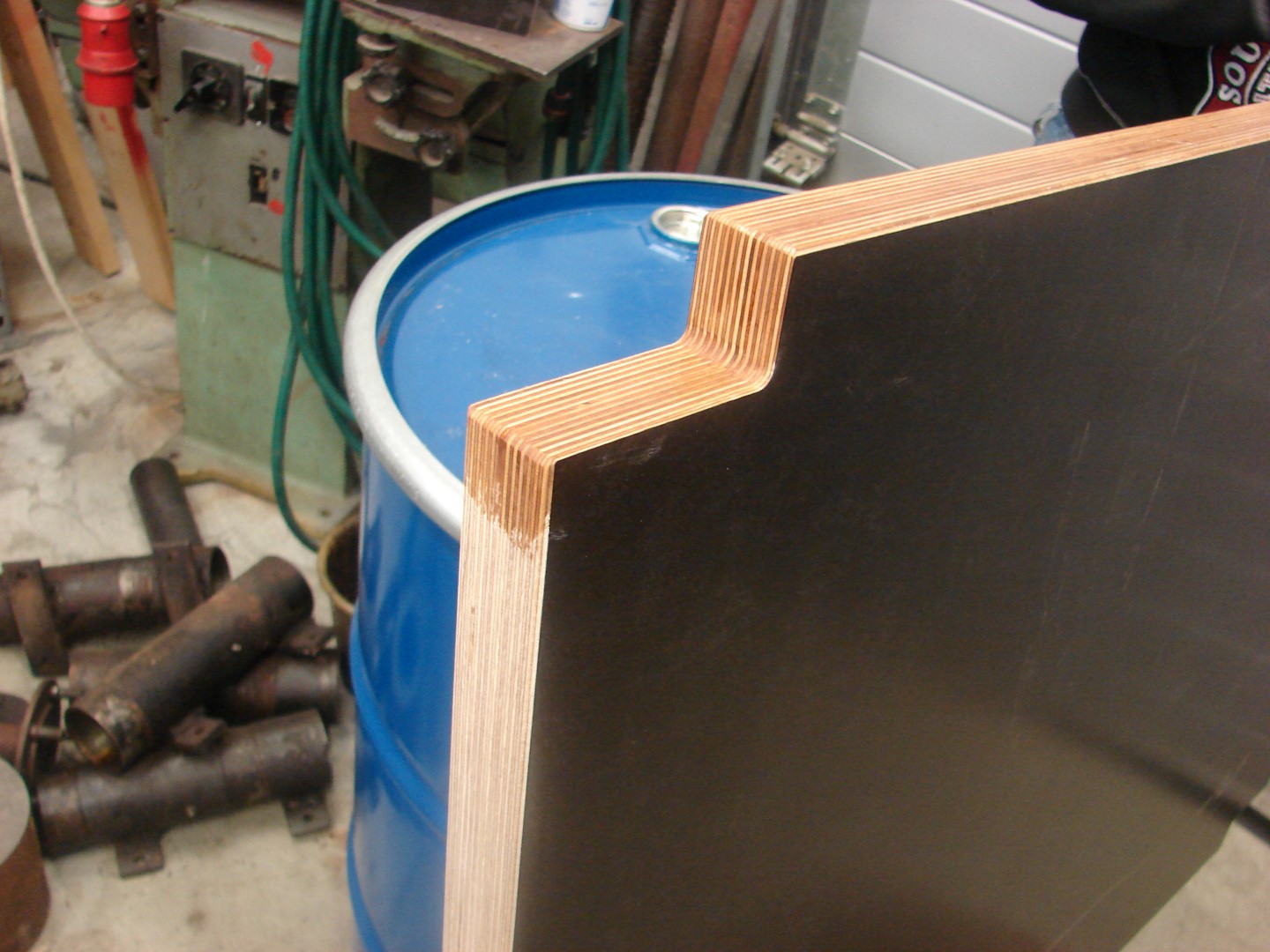

Lauaplaat ja alumine tasand sai tehtud, õigemini lastud teha minu materjalist. Vineer veekindel sile/kare paksus 35mm

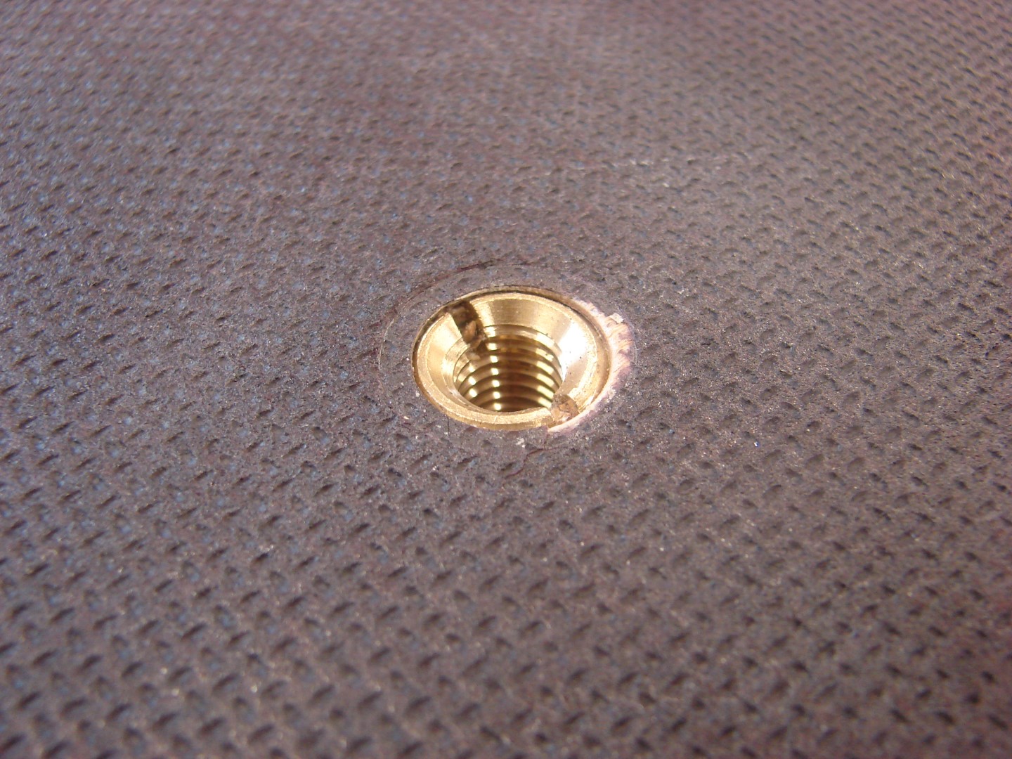

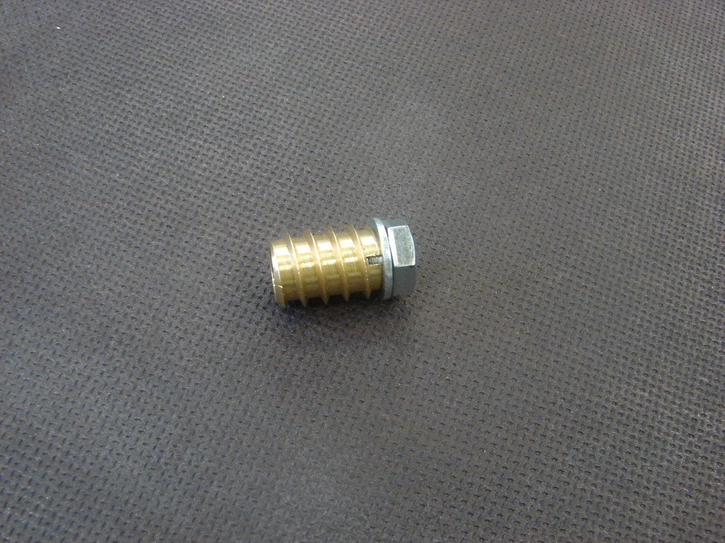

Kuna oli selge arusaam, et töötasapinnal poldipäid ei taha siis sai asi lahendatud espetsiaalkruviga mis ühtepidi keeratakse
puitu/vineeri ja teistpidi keeratakse temasse tavaline M10 polt
Vineerplaatide servad sai linaõliga ära määritud et äkaseks ei läheks
Laua koost alumise tasapinaga
Ülemise tasapinnaga
Sai täisa bro, mingid diagonaali tugevdused tekitan ka lähiajal, lauale tuleb ikkagi päris mitukümmend kilo koormust.
